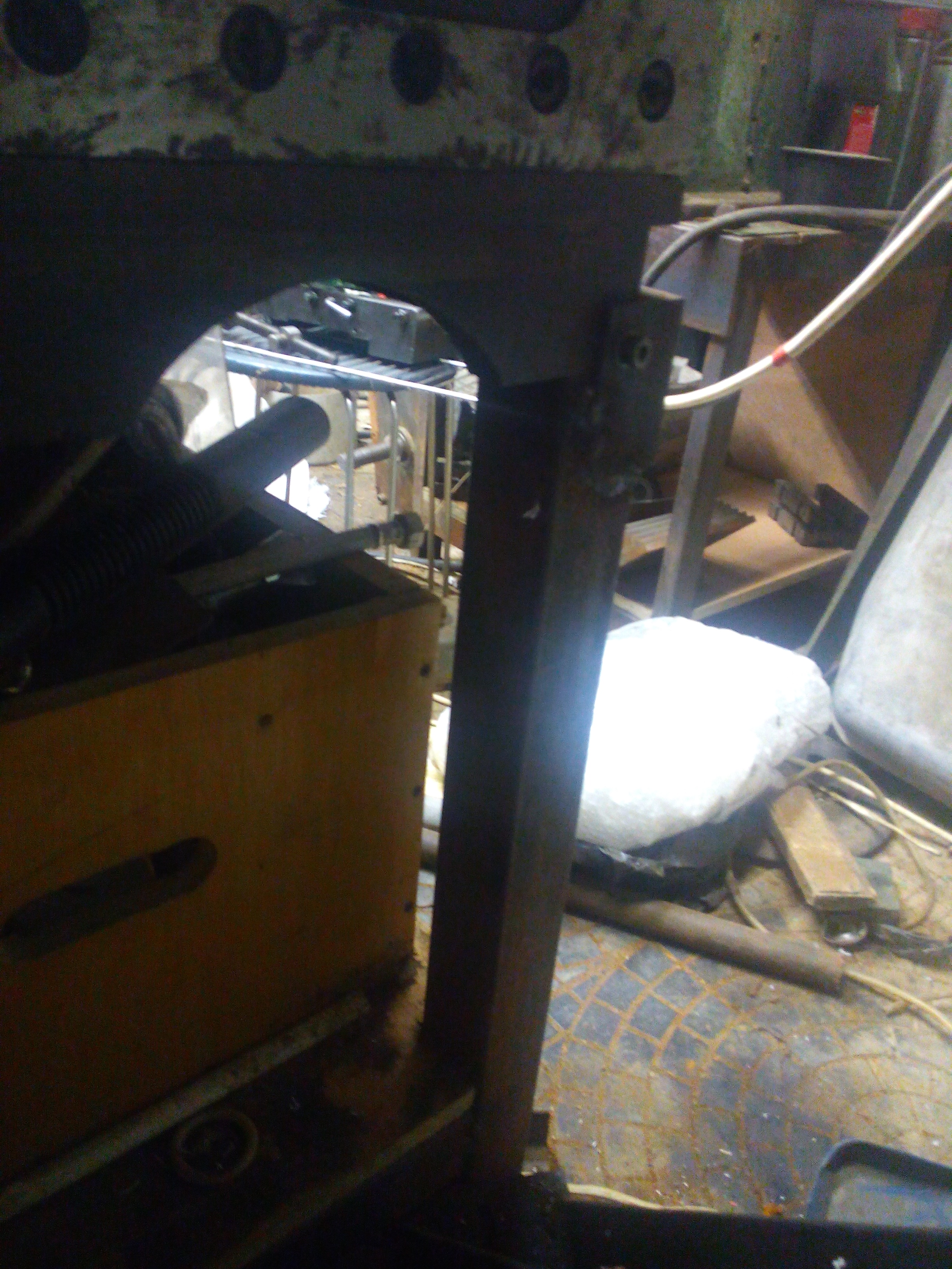

Силвер писал(а):Делать основание для проверочной плиты из проф труб 100х100х2,5 мм слабо не будет?
Я себе сделал из трубы 60х60, стол ложится на вертикальные стойки заподлицо с плитой и снаружи внахлест приварил
куски уголка. Вертикальные стойки по низу обвязал такой же трубой. 100х100 избыточно.

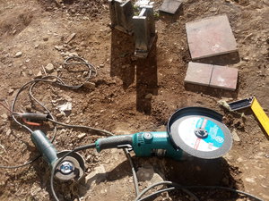

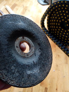

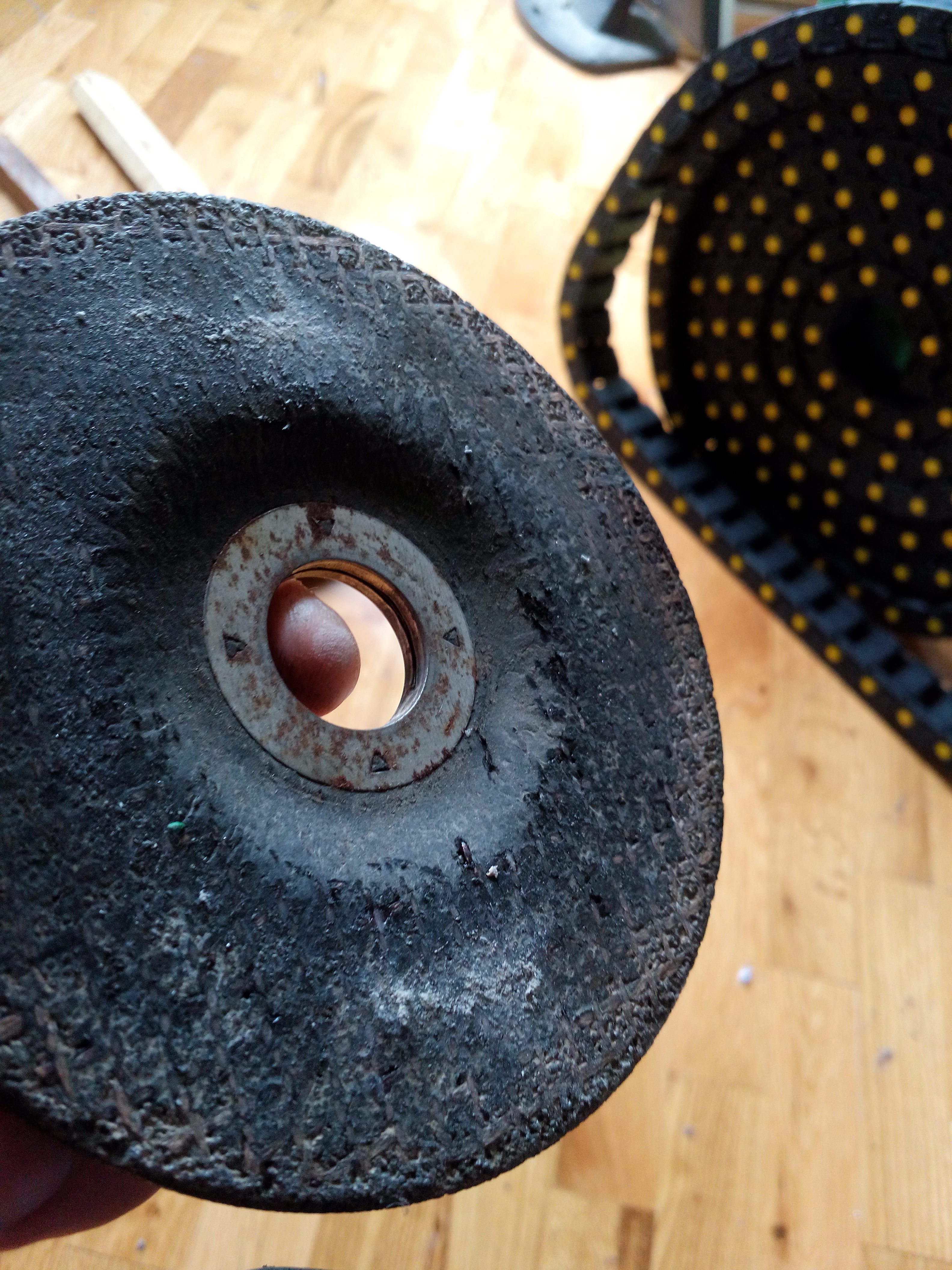

Долго придётся снимать фаску таким способом, надо было сразу на плазме сдуть под 45° ;)
Coffeein
Сообщения: 2124
Репутация: 291
Re: фрезер по металлу
Сообщение Coffeein »

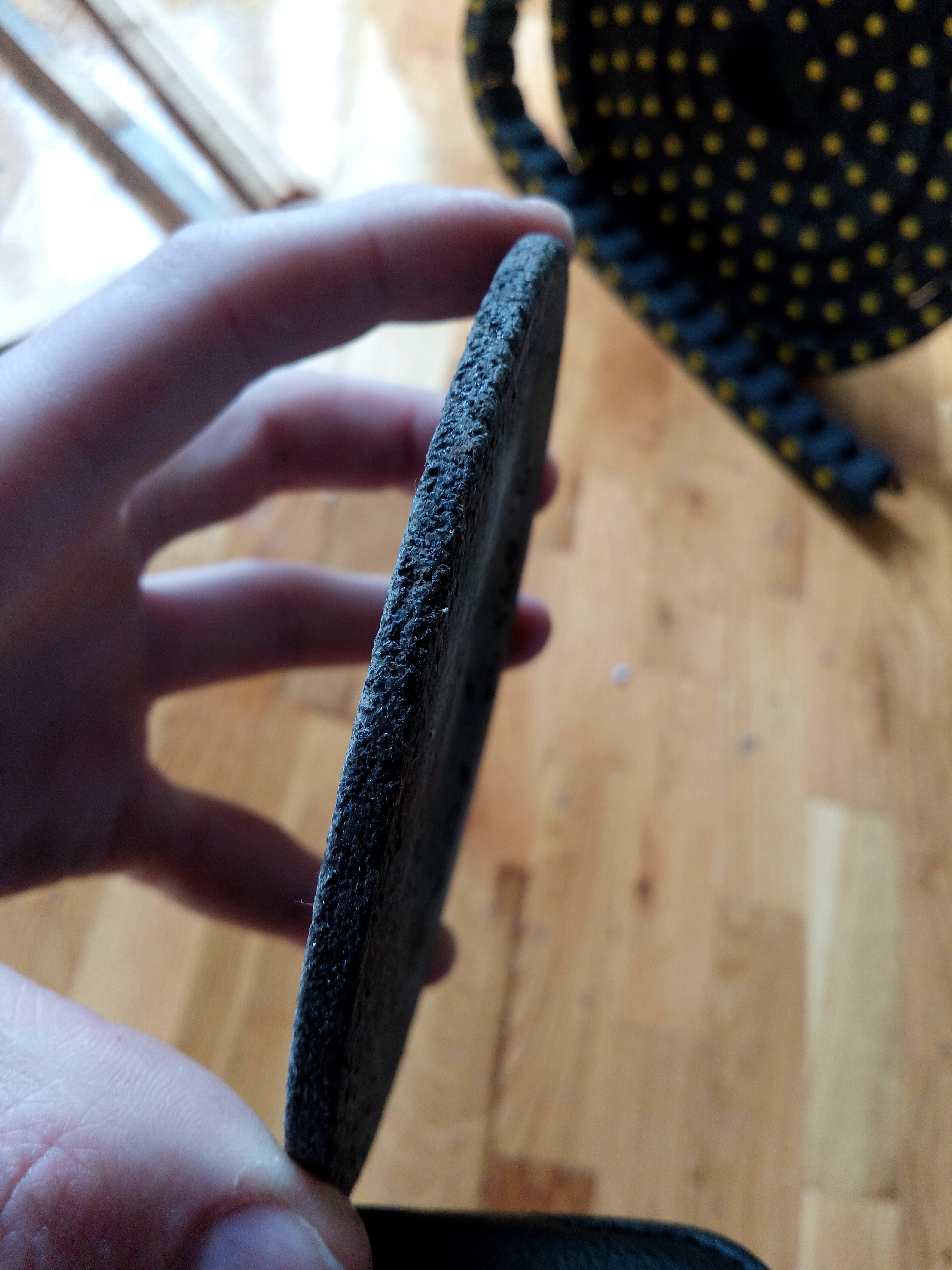

Снимаеться шлифовальны кругом не очень долго. Для себя можно хоть и долго, времени не пожалел. Равнял только центральный.
На ребрах покосячили, не было возможности снимать, так как угол ушел в меньшую сторону.
Вот таким грубым как раз и ровнял. Покажу фото следующих деталей позже.
IMG_20161001_094704.jpg (4230 просмотров) <a class='original' href='./download/file.php?id=91622&mode=view' target=_blank>Загрузить оригинал (4.7 МБ)</a>
IMG_20161001_094852.jpg (4229 просмотров) <a class='original' href='./download/file.php?id=91623&mode=view' target=_blank>Загрузить оригинал (3.41 МБ)</a>

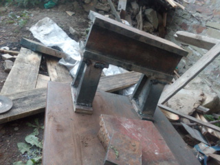

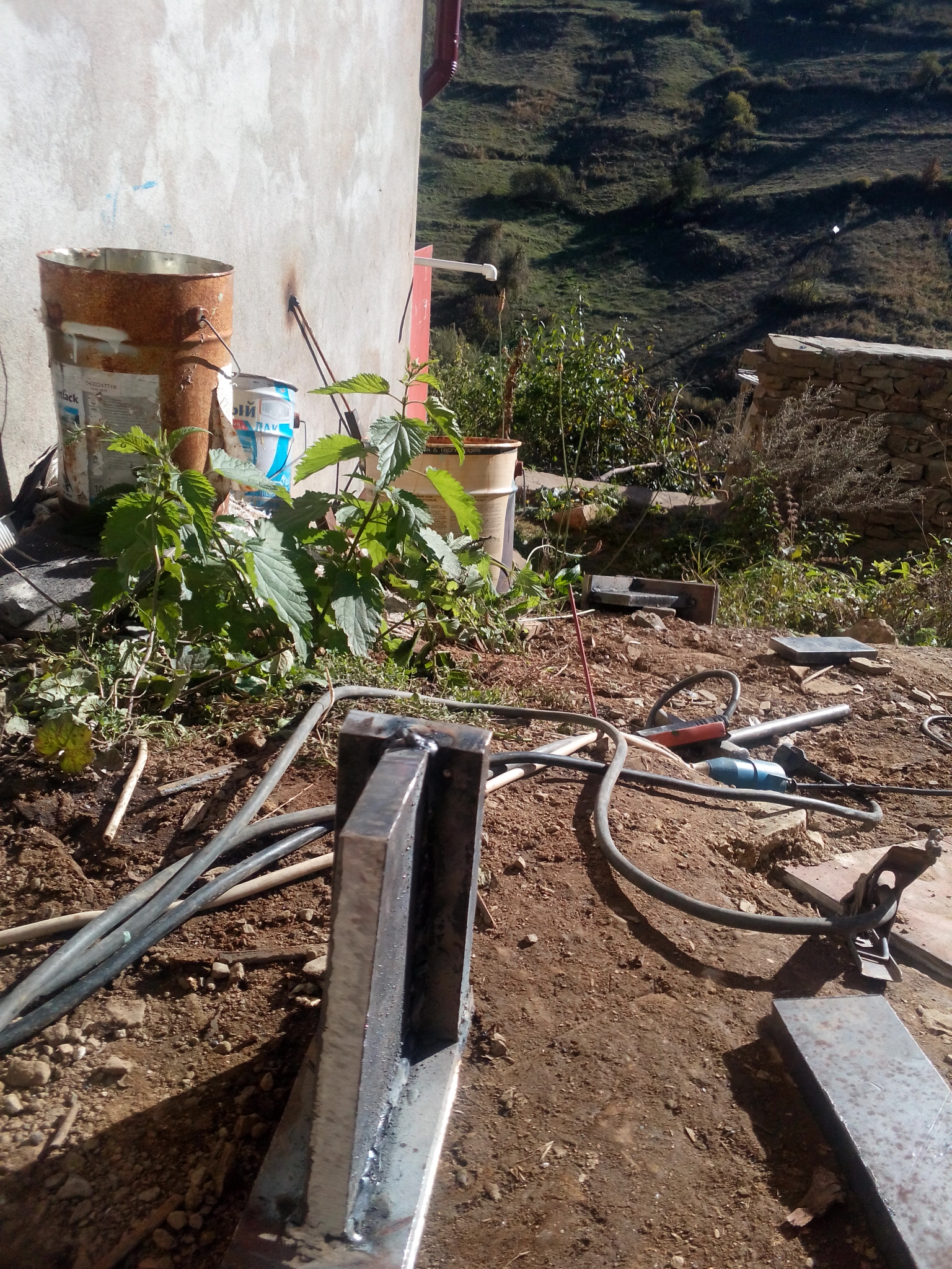

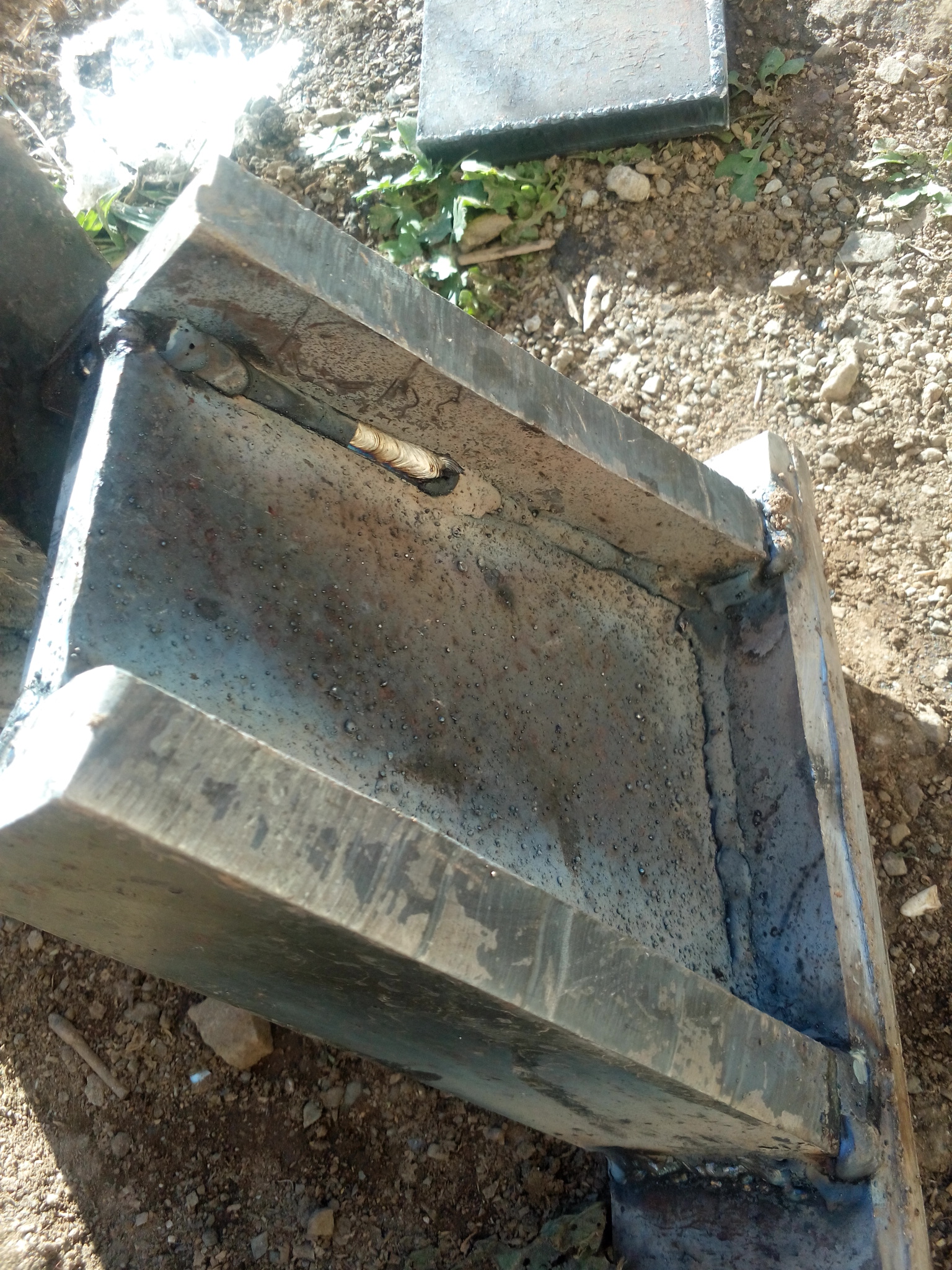

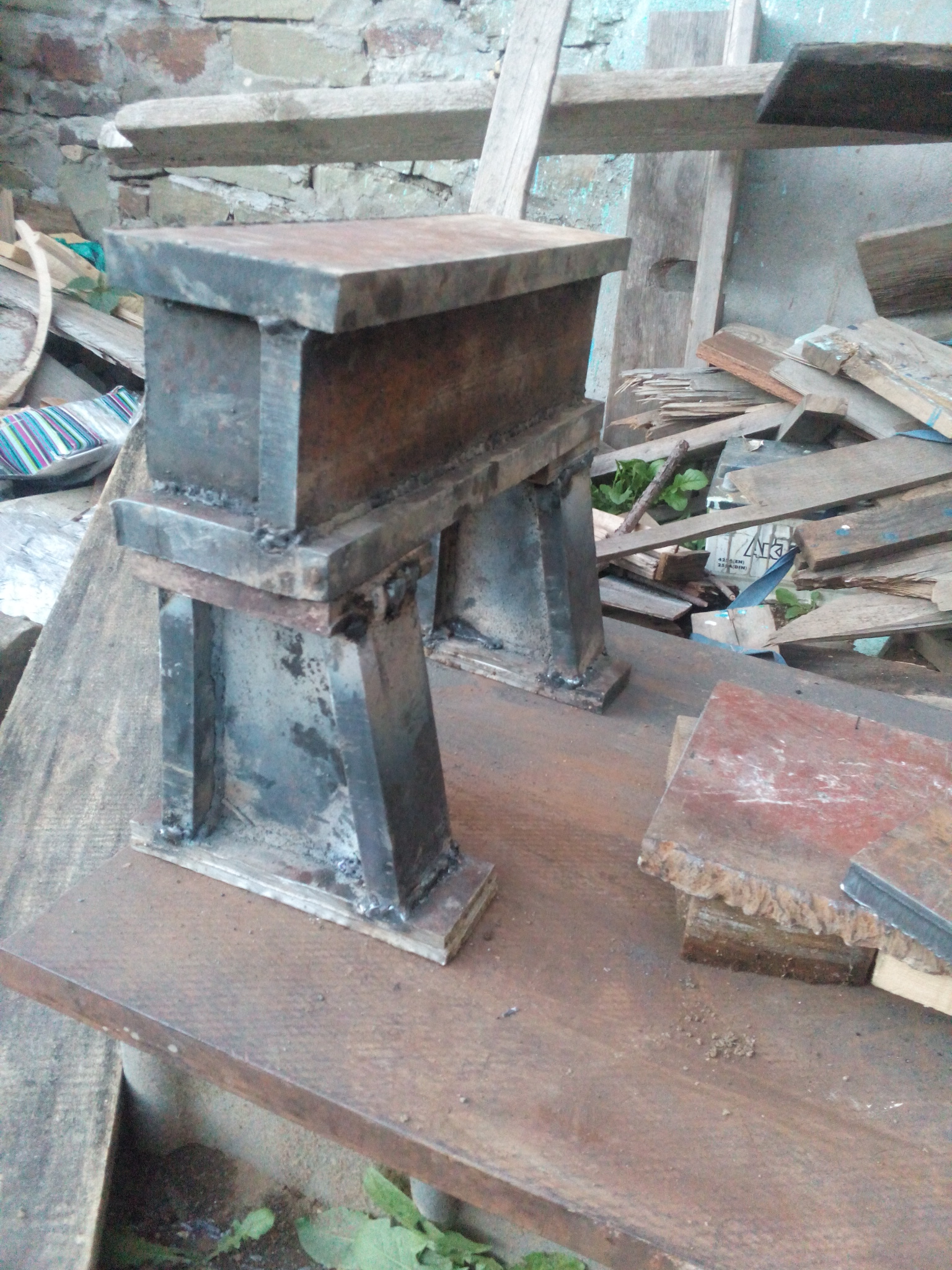

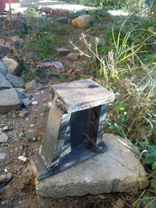

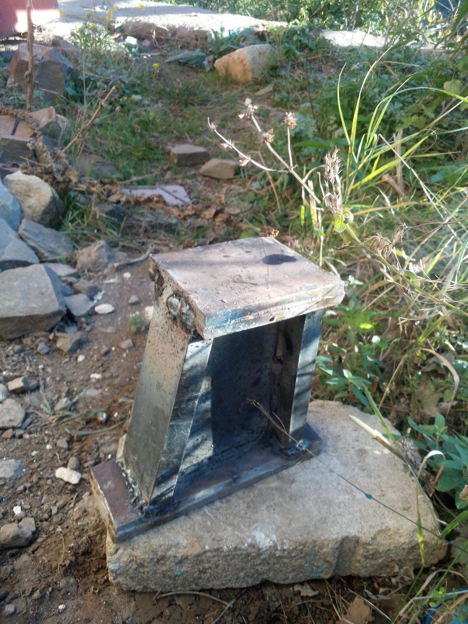

Сварил ноги. Хоть с далека похож на станок.
(Поверочная плита не для этого станка)*
Возник вопрос. При фрезеровке плоскостей он поведет опять? Может отжигать после фрезеровки и потом шлифовать?
IMG_20161002_153605.jpg (4150 просмотров) <a class='original' href='./download/file.php?id=91780&mode=view' target=_blank>Загрузить оригинал (1.89 МБ)</a>
IMG_20161002_162549.jpg (4150 просмотров) <a class='original' href='./download/file.php?id=91781&mode=view' target=_blank>Загрузить оригинал (1.26 МБ)</a>
IMG_20161002_145341.jpg (4150 просмотров) <a class='original' href='./download/file.php?id=91782&mode=view' target=_blank>Загрузить оригинал (1.68 МБ)</a>
IMG_20161002_173628.jpg (4150 просмотров) <a class='original' href='./download/file.php?id=91783&mode=view' target=_blank>Загрузить оригинал (1.24 МБ)</a>
IMG_20161002_173645.jpg (4150 просмотров) <a class='original' href='./download/file.php?id=91784&mode=view' target=_blank>Загрузить оригинал (109.45 КБ)</a>
john1987887
Сообщения: 3063
Репутация: 1802
Сообщение john1987887 »
Отжигать после фрезеровки - по возможности. Если печь своя или просто не накладно, то будет здорово после фрезеровки сделать как минимум высокий отпуск.

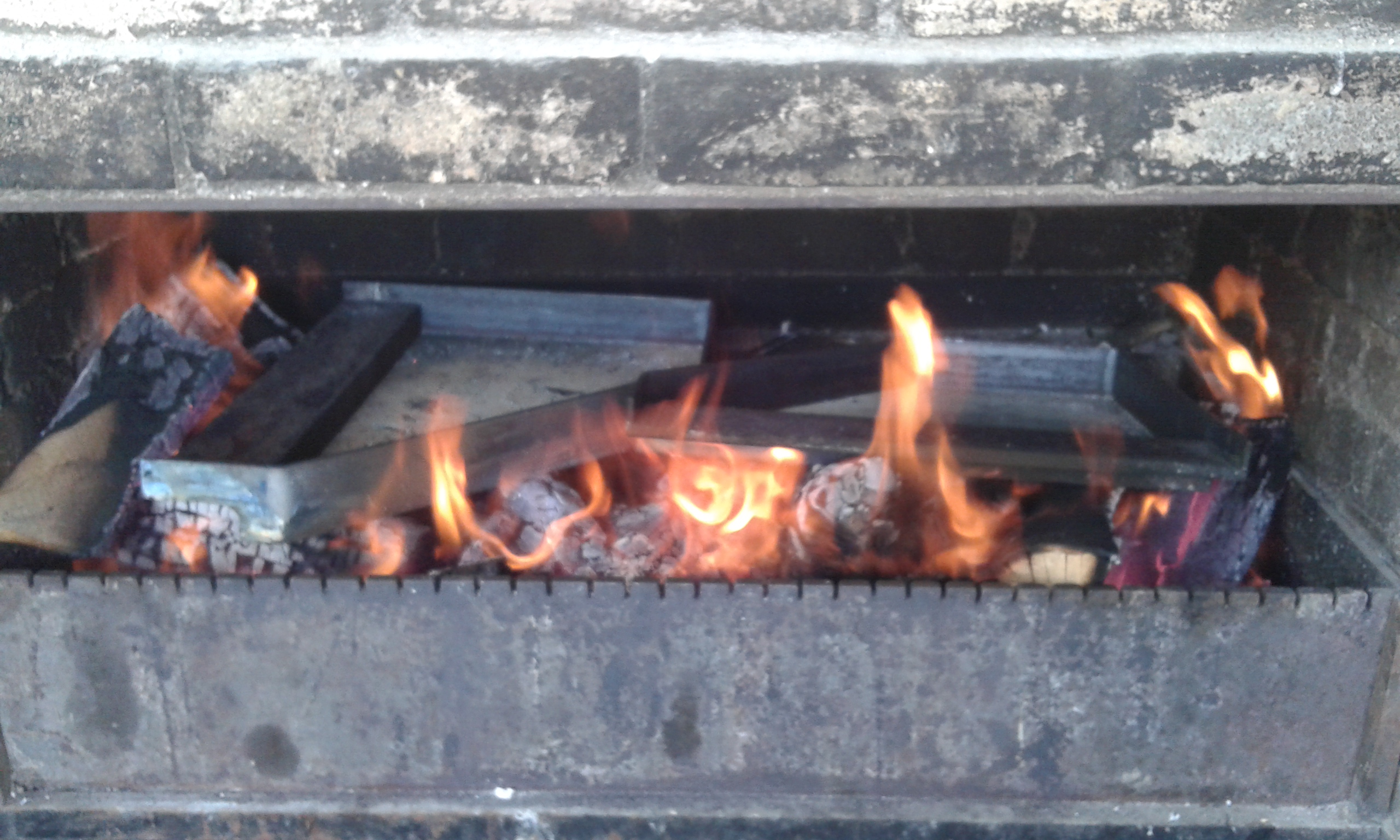

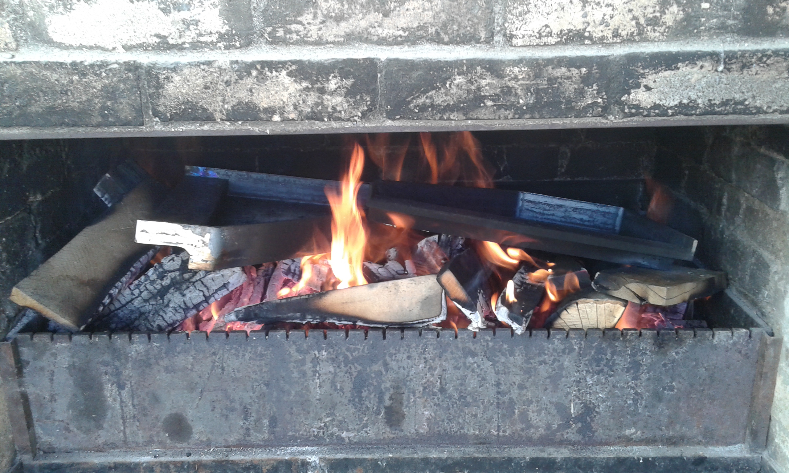

для этих целей я использую мангал-
20160614_152322.jpg (4089 просмотров) <a class='original' href='./download/file.php?id=91811&mode=view' target=_blank>Загрузить оригинал (1.21 МБ)</a>
20160614_150247.jpg (4087 просмотров) <a class='original' href='./download/file.php?id=91812&mode=view' target=_blank>Загрузить оригинал (1.6 МБ)</a>

Попробуйте варить электродами УОНИ,они как раз для ответственных соединений.
Дугу зажечь сложнее,но варят намного чище и провар лучше.
Только не прожгите! :hehehe:

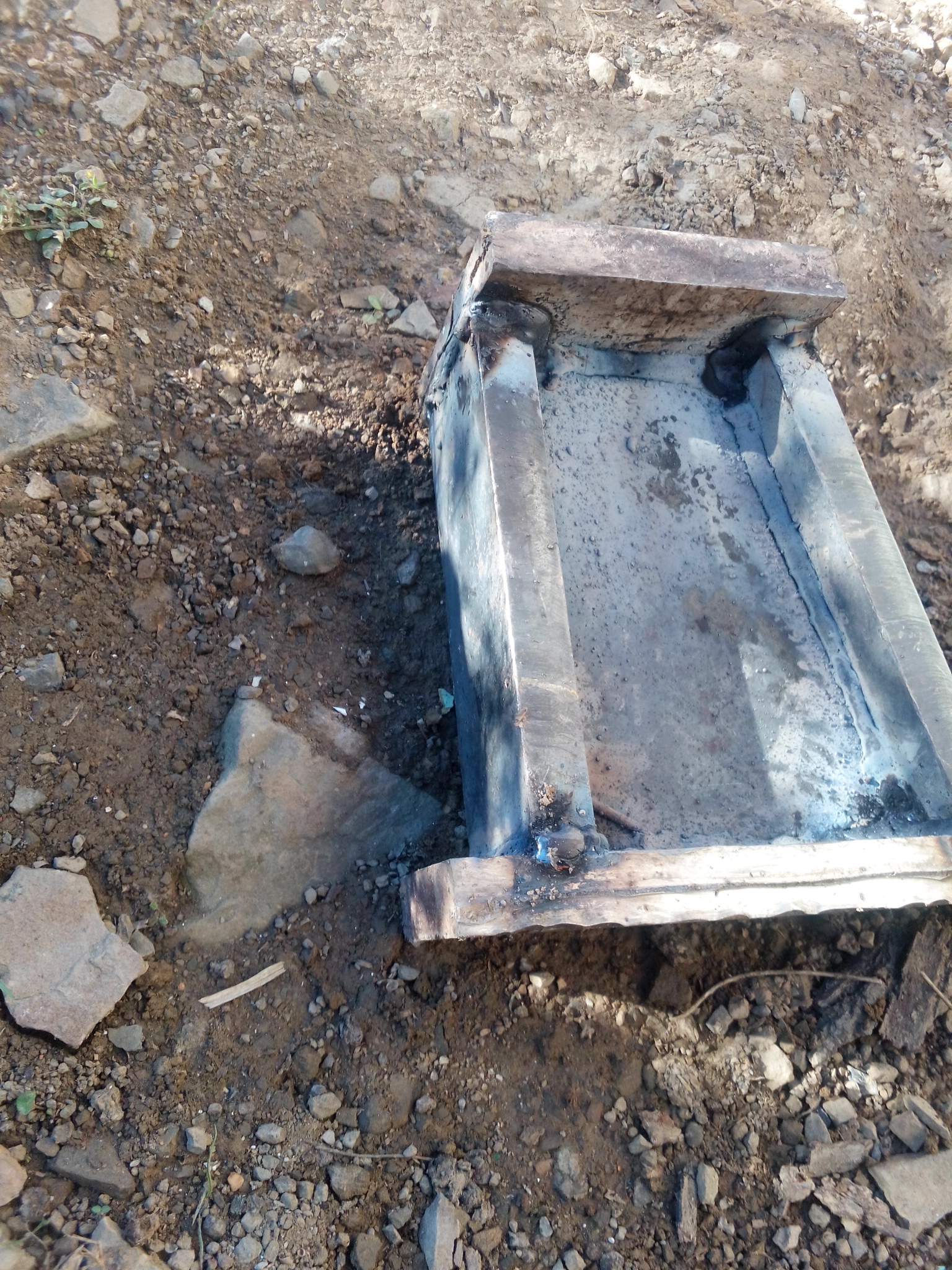

Coffeein
Сообщения: 2124
Репутация: 291
Сваренно уже все! Шов отличный.
:good: Варил украинским красным STANDART.
Горят как бенгальские огни))) но варят не плохо.

Coffeein
Сообщения: 2124
Репутация: 291

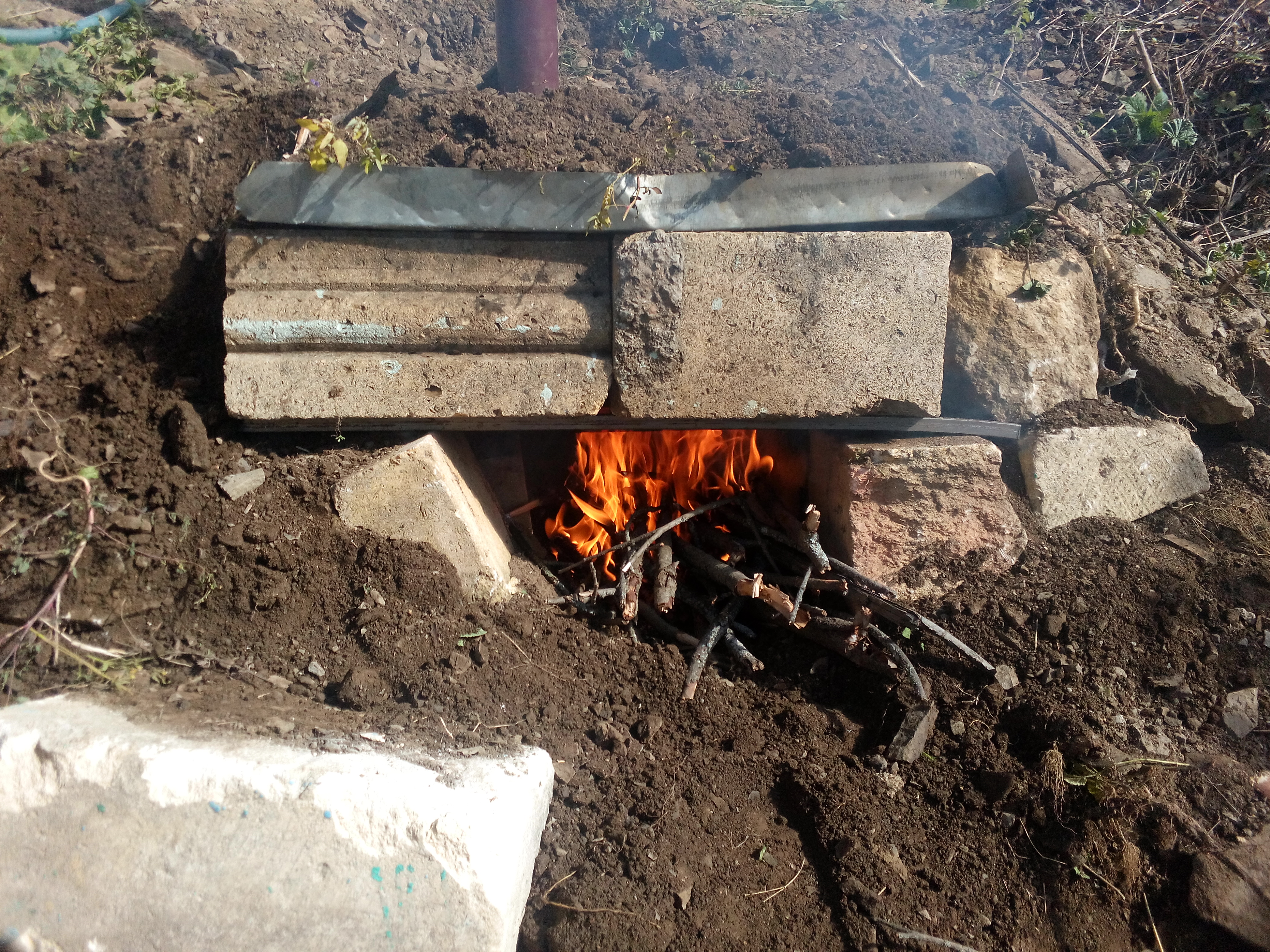

john1987887 писал(а):Отжигать после фрезеровки - по возможности. Если печь своя или просто не накладно, то будет здорово после фрезеровки сделать как минимум высокий отпуск.
фрезеровать вообще не буду. Перепад максимум на одном краю до 1мм. Не много болгарской придам плоскость. Остальное на шлифовшику.

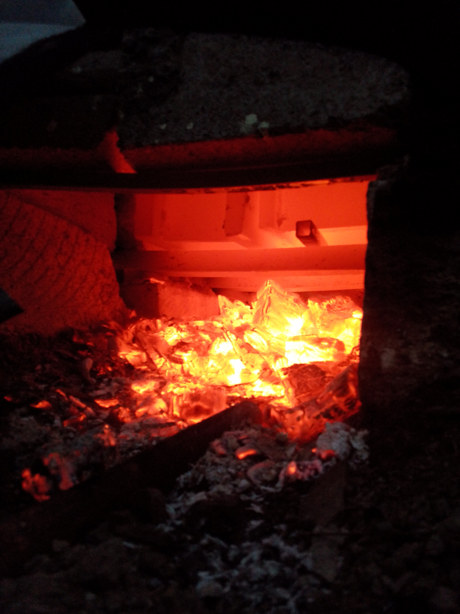

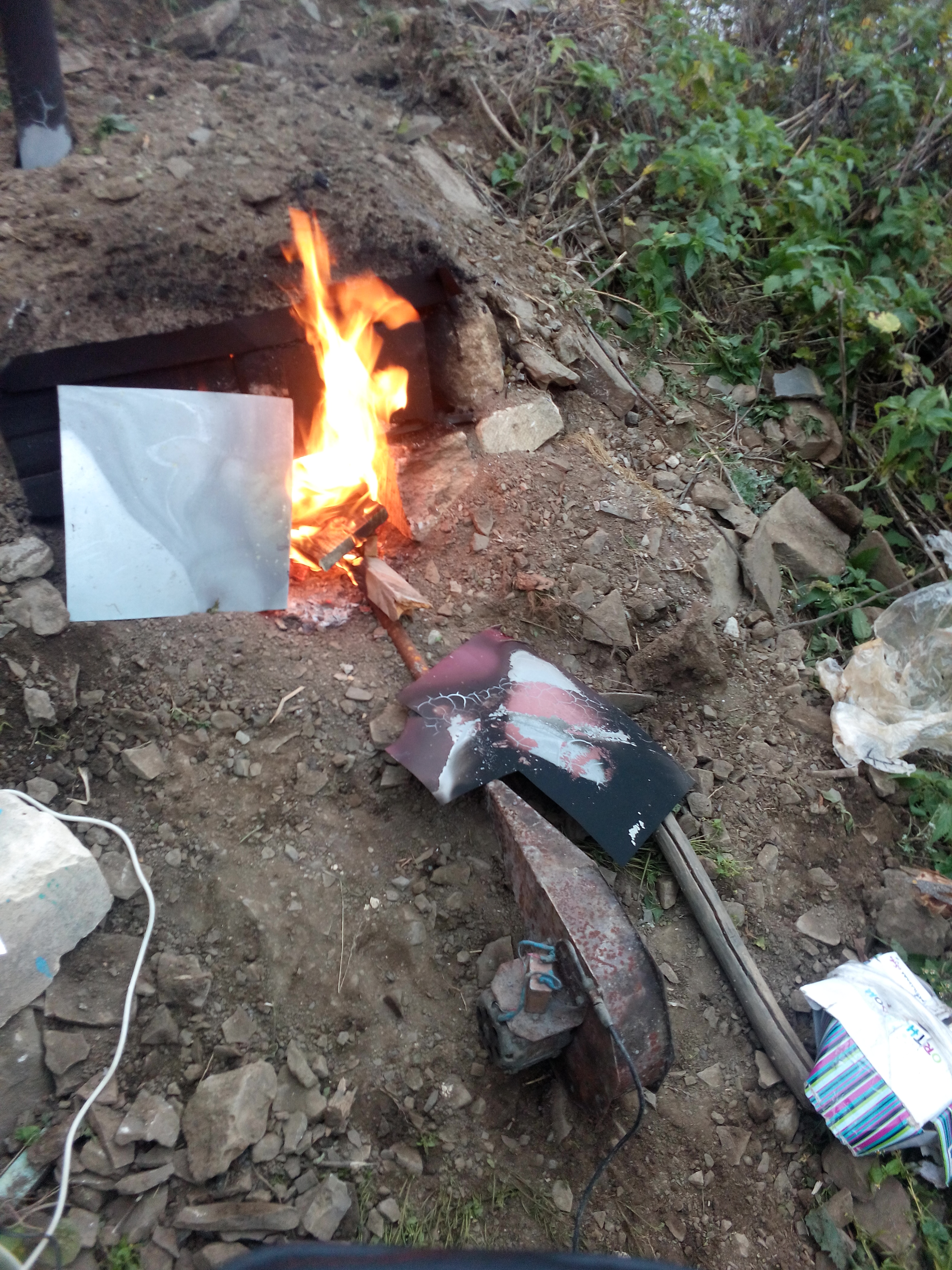

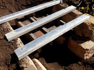

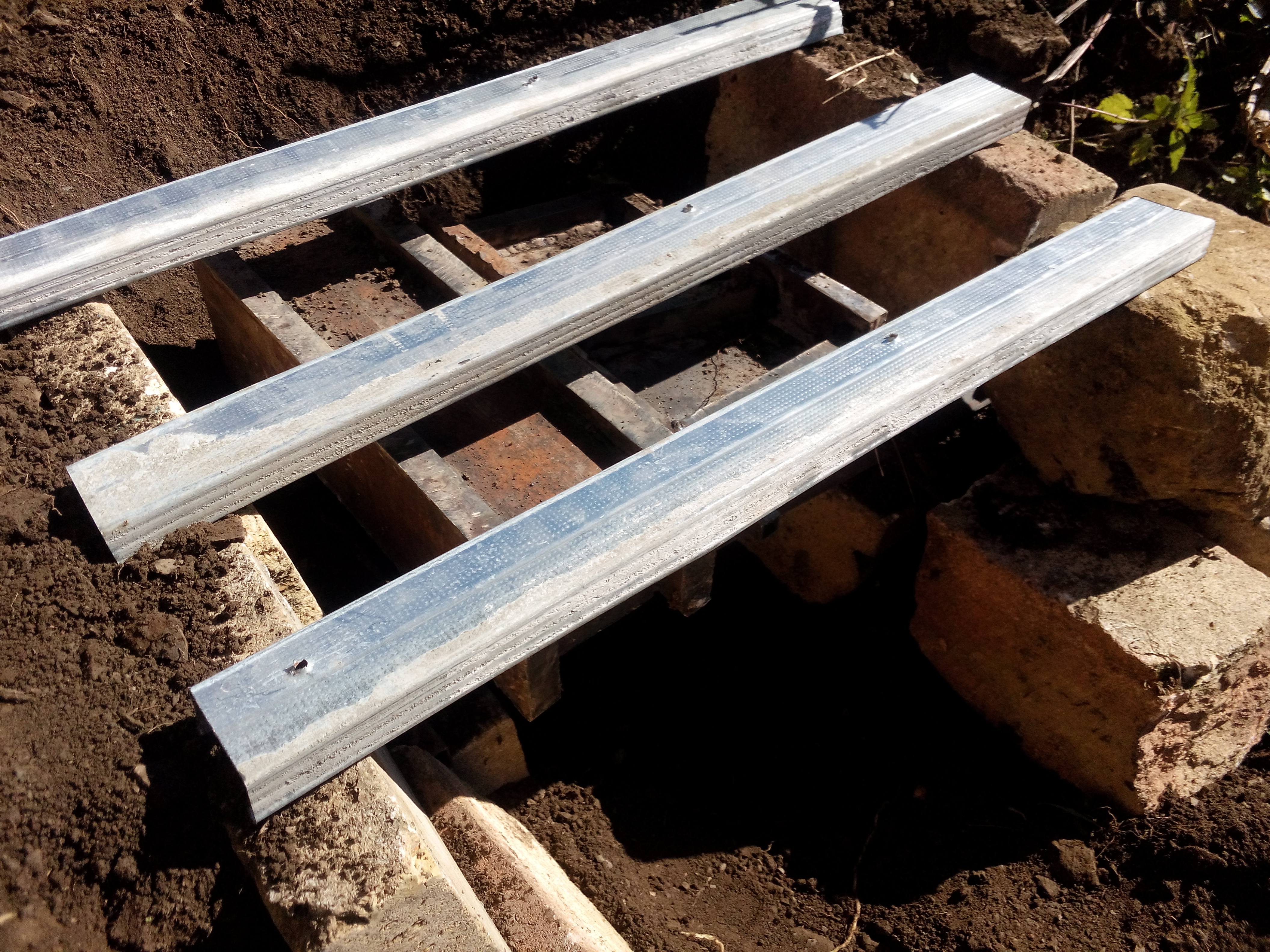

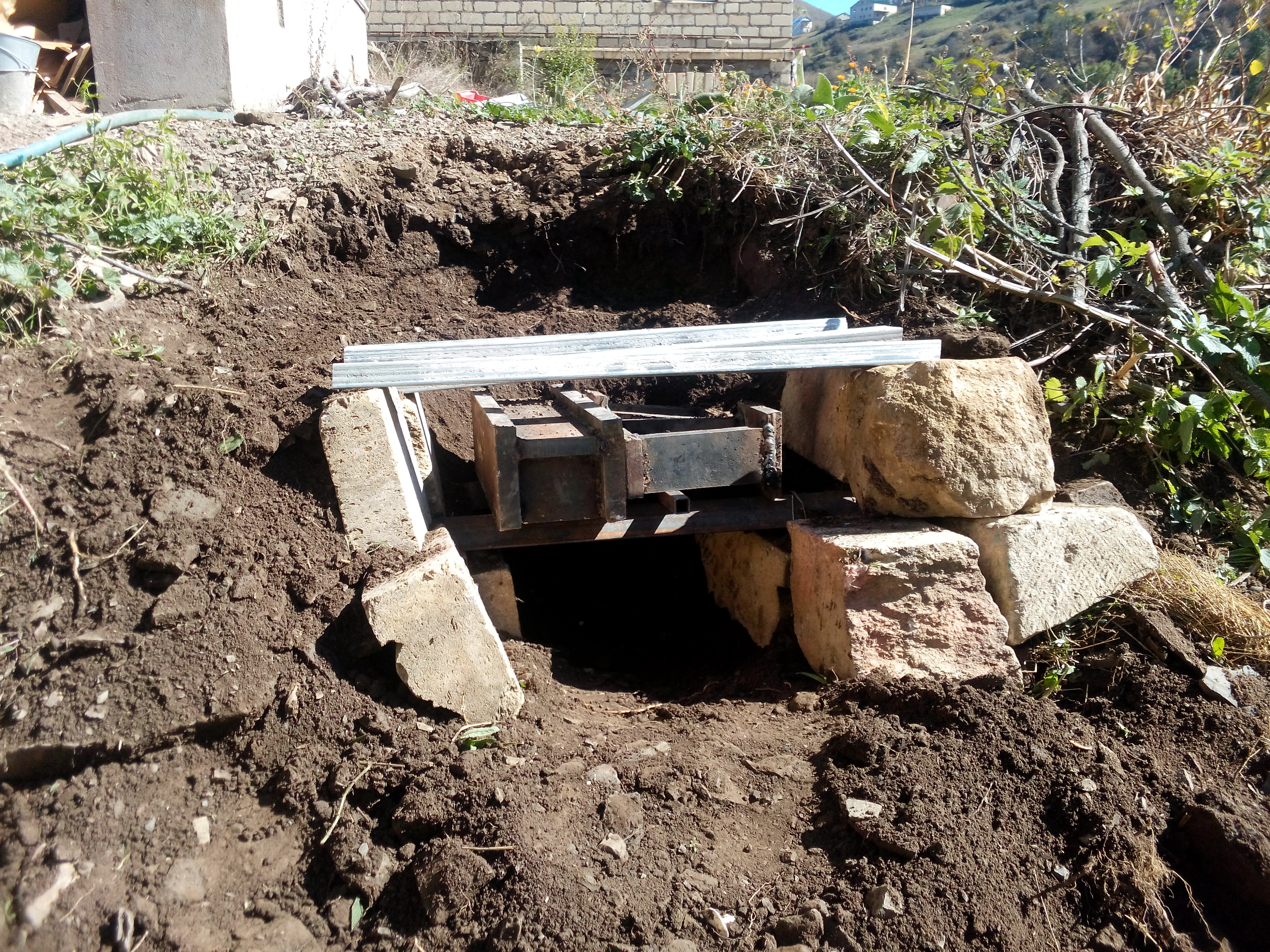

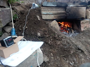

Печь построил. Пригодиться.
На данную минуту выглядит так.
Сколько градусов нужно, чтобы снять напряжения?
IMG_20161003_131537.jpg (3960 просмотров) <a class='original' href='./download/file.php?id=91862&mode=view' target=_blank>Загрузить оригинал (6.34 МБ)</a>
IMG_20161003_123823.jpg (3957 просмотров) <a class='original' href='./download/file.php?id=91863&mode=view' target=_blank>Загрузить оригинал (7.28 МБ)</a>
IMG_20161003_123814.jpg (3957 просмотров) <a class='original' href='./download/file.php?id=91865&mode=view' target=_blank>Загрузить оригинал (4.97 МБ)</a>
aegis
Сообщения: 3115
Репутация: 1810
Настоящее имя: Михайло
Re: А4+ по металлу.
Сообщение aegis »
Силвер писал(а):Сколько градусов нужно, чтобы снять напряжения?
600 и выше

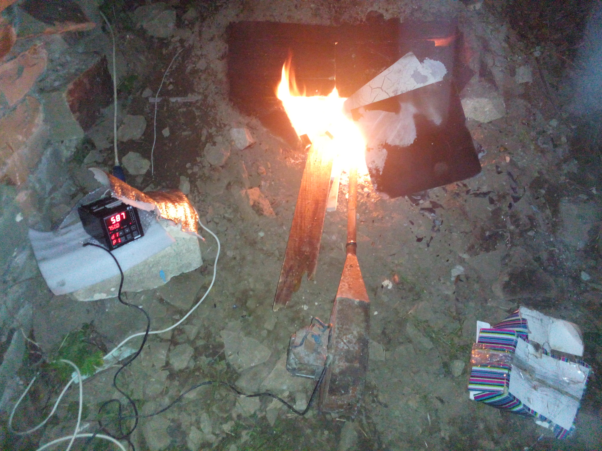

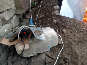

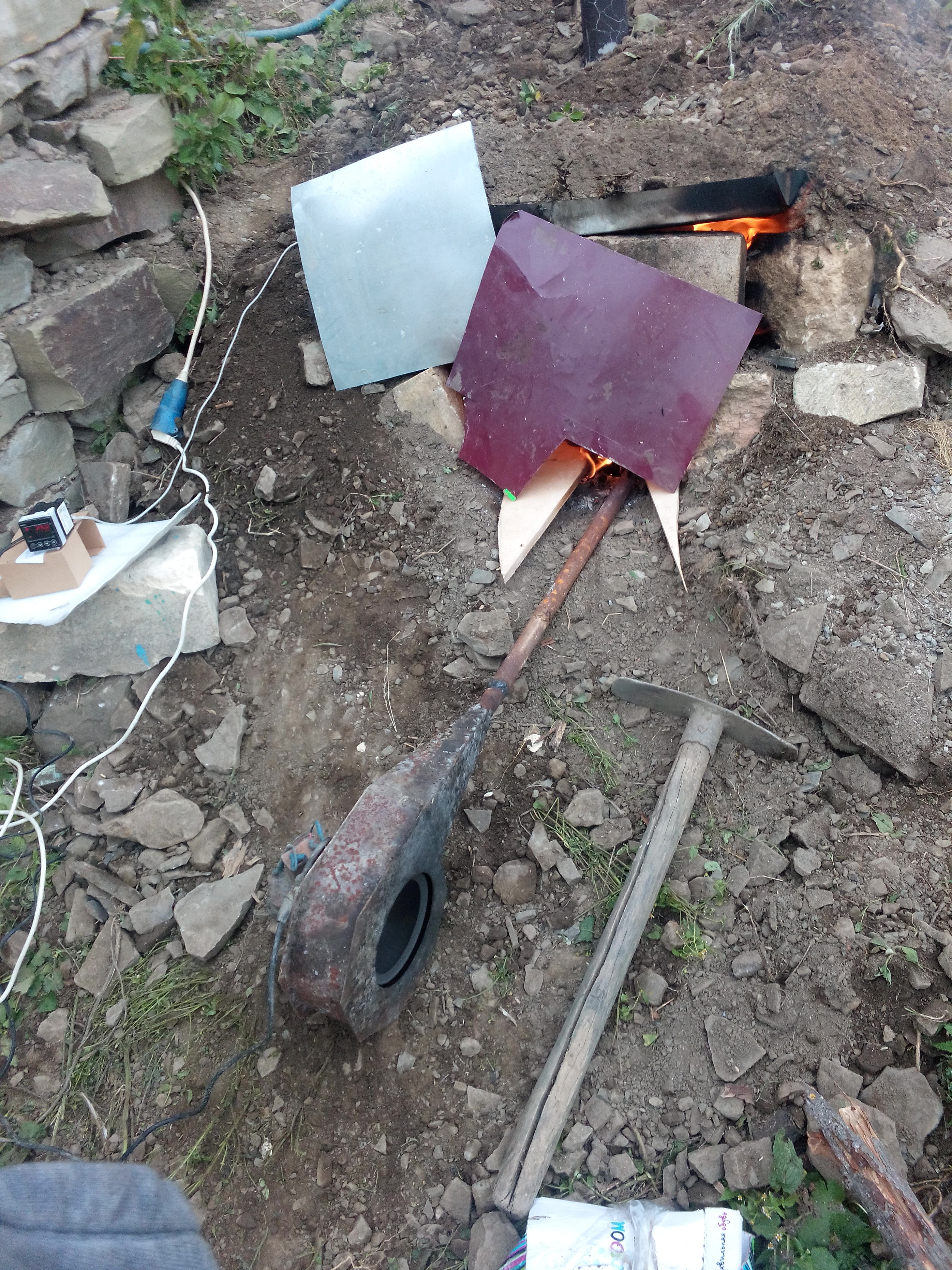

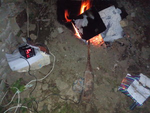

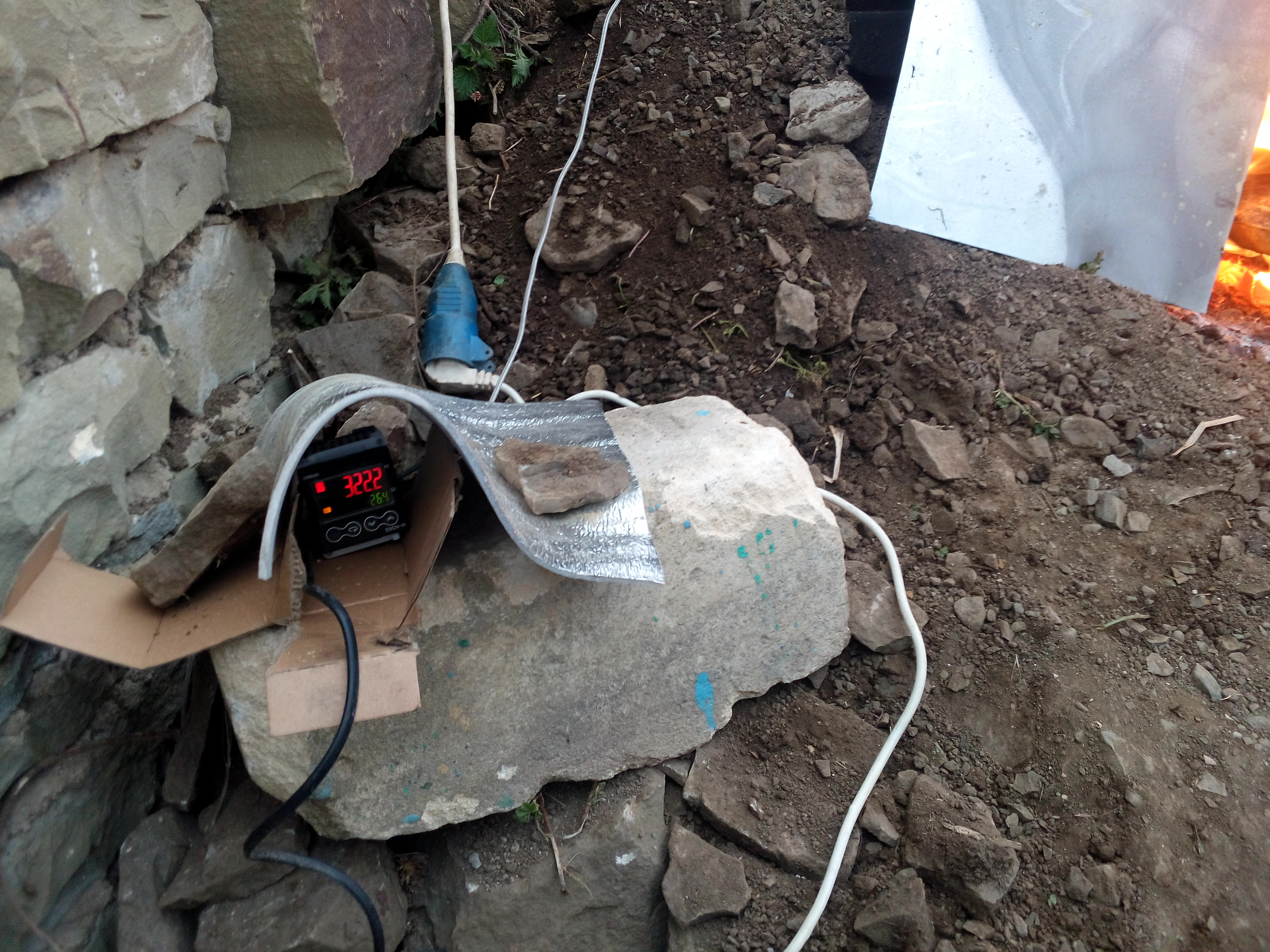

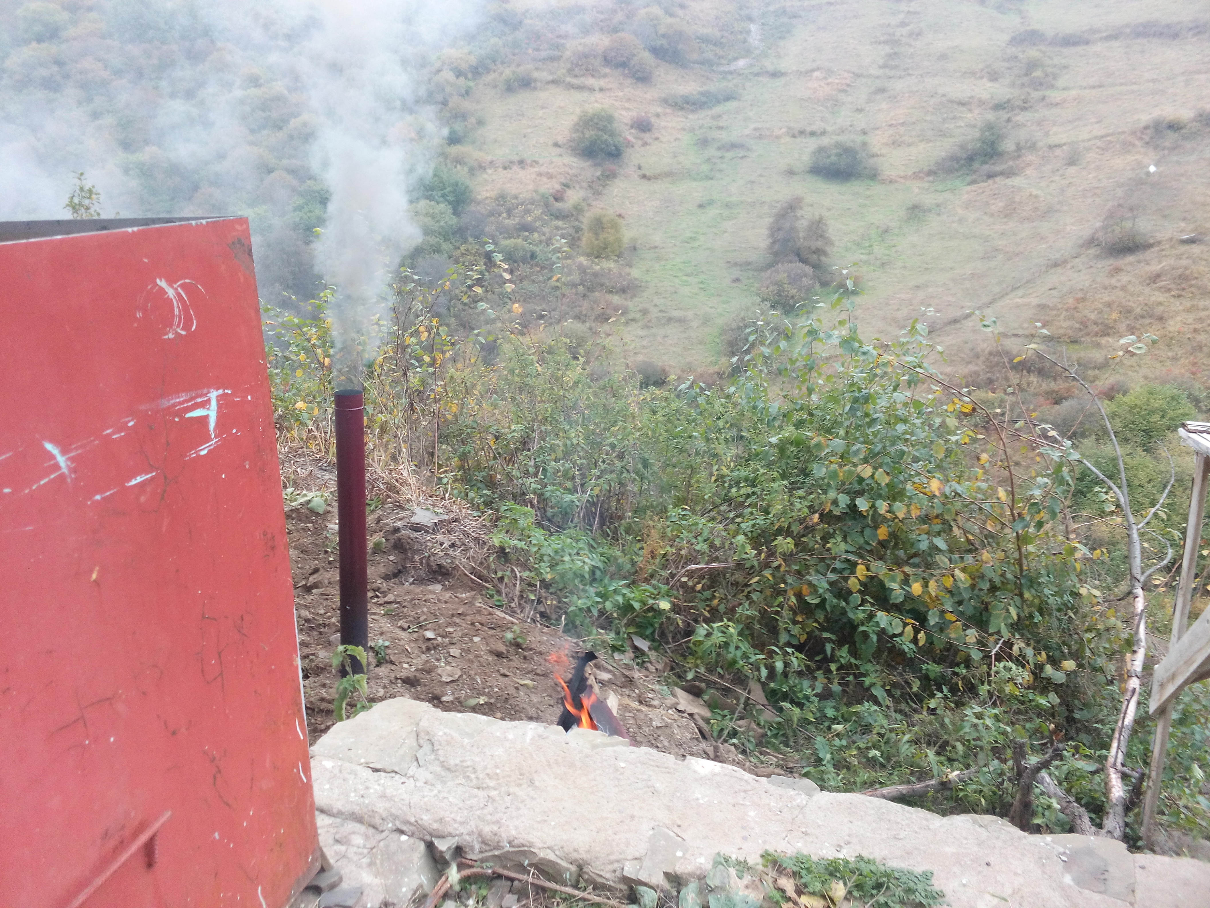

температура более 300 градус. Четвёртый час. Поставил принудительный поддув. Наглядно нет опыта измерять температуру. Снимать буду показания с измерителя Омрона.
IMG_20161003_154158.jpg (3915 просмотров) <a class='original' href='./download/file.php?id=91875&mode=view' target=_blank>Загрузить оригинал (4.88 МБ)</a>
IMG_20161003_153255.jpg (3914 просмотров) <a class='original' href='./download/file.php?id=91876&mode=view' target=_blank>Загрузить оригинал (5.77 МБ)</a>
IMG_20161003_151954.jpg (3913 просмотров) <a class='original' href='./download/file.php?id=91877&mode=view' target=_blank>Загрузить оригинал (5.05 МБ)</a>
IMG_20161003_161118.jpg (3908 просмотров) <a class='original' href='./download/file.php?id=91878&mode=view' target=_blank>Загрузить оригинал (4.9 МБ)</a>
IMG_20161003_161206.jpg (3908 просмотров) <a class='original' href='./download/file.php?id=91879&mode=view' target=_blank>Загрузить оригинал (5.02 МБ)</a>
Re: А4+ по металлу.
Зависит от стали. Есть справочники. Если хош за раз то температура будет под 800град, а если циклами то от 200град но недельку греть остывать.
Главное чтобы в печи остывало медленно.
Силвер писал(а):температура более 300 градус. Четвёртый час.
На одних веточках поднять температуру не получится. Уголь нужен. Или кокса кидануть с кислородиком :)

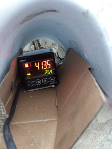

Нормально! Уже 400. Не обманывает ли контроллер. Внутри все красное уже. :thinking:
Чуть позже закину мешок отхода дубового паркета.
IMG_20161003_170826.jpg (3836 просмотров) <a class='original' href='./download/file.php?id=91888&mode=view' target=_blank>Загрузить оригинал (1.06 МБ)</a>
IMG_20161003_173936.jpg (3836 просмотров) <a class='original' href='./download/file.php?id=91889&mode=view' target=_blank>Загрузить оригинал (827.57 КБ)</a>
Re: А4+ по металлу.
Силвер писал(а):Не обманывает ли контроллер.
Так нужно было его калибровать ;) Если в настройках неправильно тип термопары выставлен может сильно врать.
Вытащи термопару если можешь, остуди и под мышку сунь или в кипящую воду.
Так и не нашёл нормального руководства под омром. Поставил Овен. На овене выставил правильный тип термопары. Показал одинаково.
IMG_20161003_200429.jpg (3778 просмотров) <a class='original' href='./download/file.php?id=91911&mode=view' target=_blank>Загрузить оригинал (1.51 МБ)</a>
IMG_20161003_200201.jpg (3778 просмотров) <a class='original' href='./download/file.php?id=91912&mode=view' target=_blank>Загрузить оригинал (1.49 МБ)</a>
