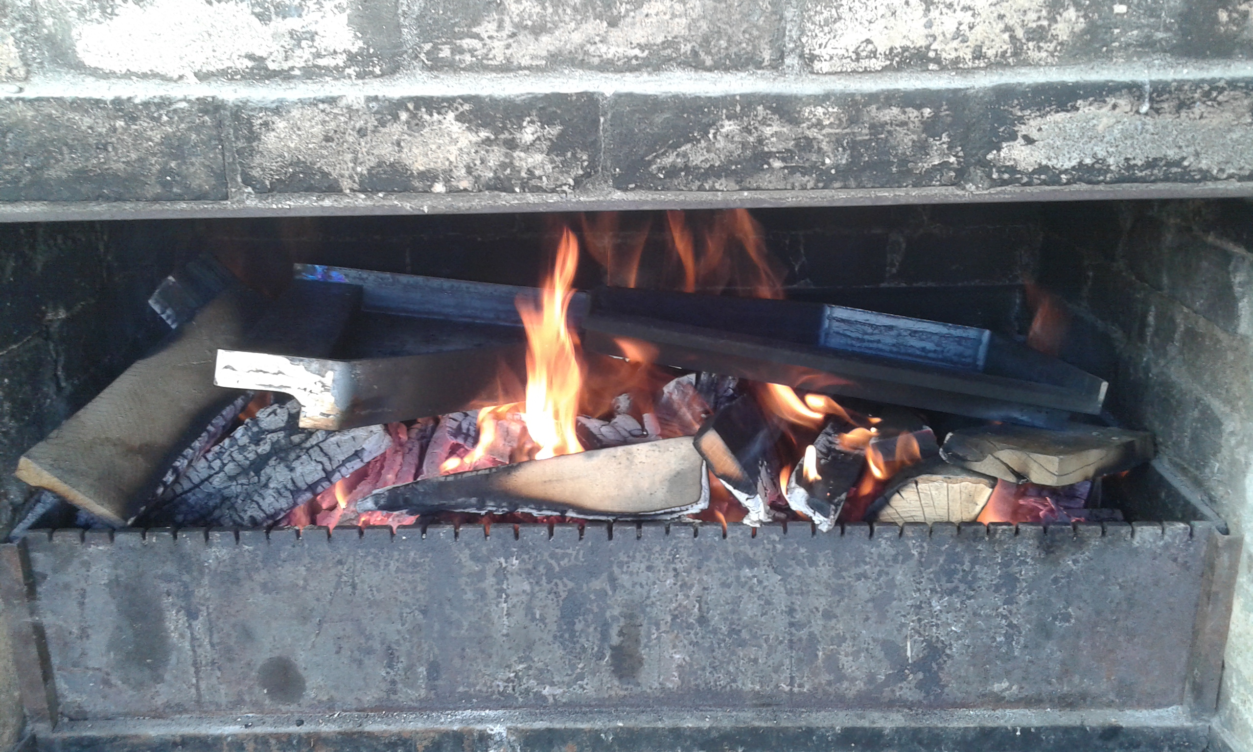

Отжигать после фрезеровки - по возможности. Если печь своя или просто не накладно, то будет здорово после фрезеровки сделать как минимум высокий отпуск.

Сообщение dansystems1 »
для этих целей я использую мангал-
20160614_152322.jpg (3877 просмотров) <a class='original' href='./download/file.php?id=91811&mode=view' target=_blank>Загрузить оригинал (1.21 МБ)</a>
20160614_150247.jpg (3875 просмотров) <a class='original' href='./download/file.php?id=91812&mode=view' target=_blank>Загрузить оригинал (1.6 МБ)</a>
