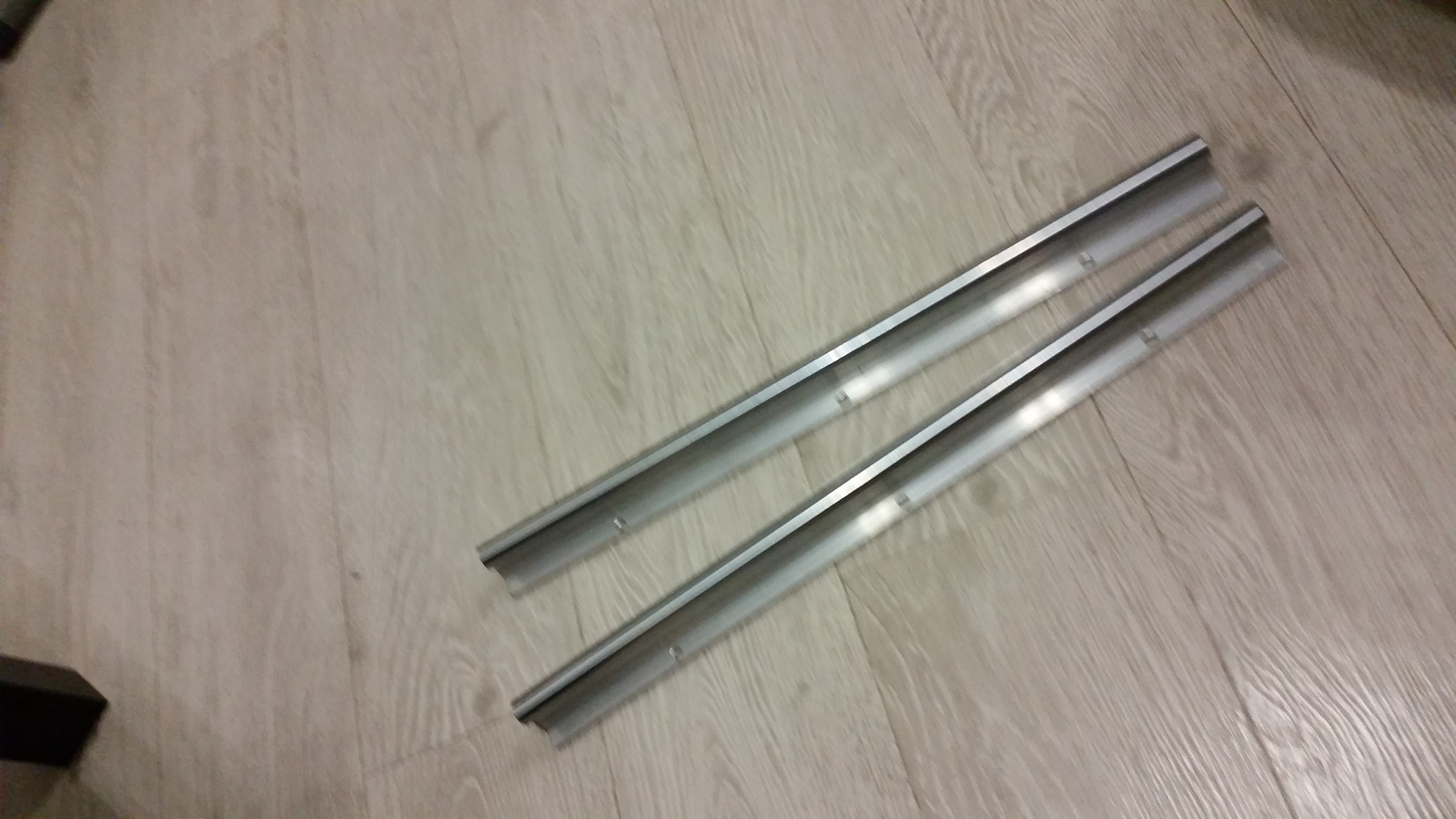

А пока хвастанусь - сегодня какие-то 4 часа про пробкам и забрал у форумчанина красоту, практически подарок. :good:
На ось Y пойдет - длина 450 как раз.

ultrus
Сообщения: 2039
Репутация: 1329
Откуда: Воронеж
Re: Нужна помощь по проекту фрезера по дереву.
Сообщение ultrus »
ScrewDriver писал(а):На ось Y пойдет - длина 450 как раз.
Поздравляю с почином! :good: Но учти, не так всё просто в этой жизни,
повыёживаюсь немного :D
