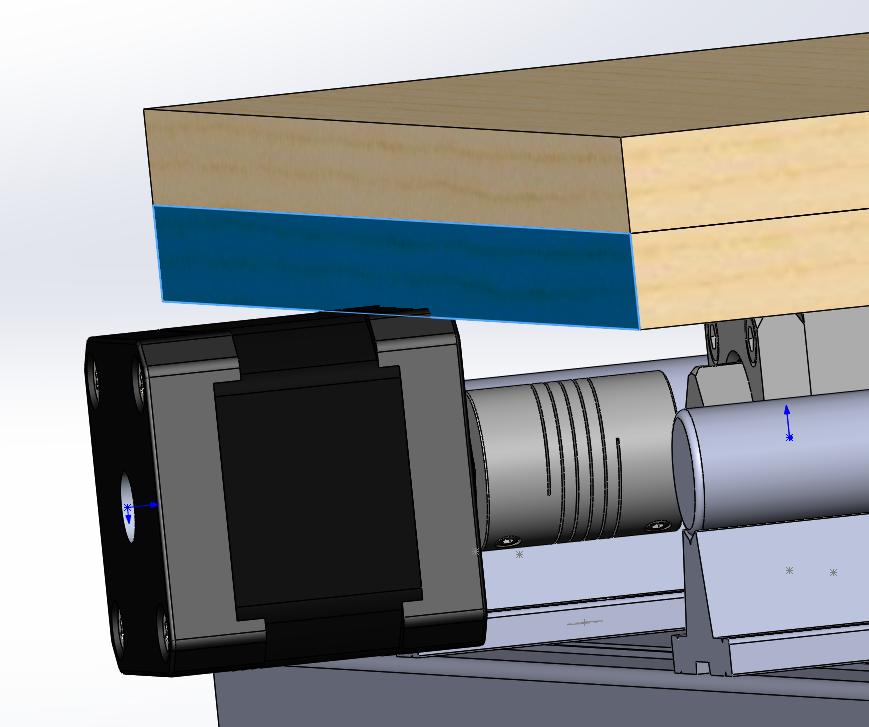

Хьюстон, у нас проблемы.
3.png (3785 просмотров) <a class='original' href='./download/file.php?id=91833&sid=c4a3774fc8d6d17d6988bd62240c8633&mode=view' target=_blank>Загрузить оригинал (310.16 КБ)</a>
После прикидки стола он легко и непринужденно въехал в двигатель. Nema17, соответственно - больше двигатель больше проблема.
Шайбы поставить между каретками оси Х и столом - сильно плохо будет? Штангелем подберу одинаковые по размеру есс-но.

Re: Нужна помощь по проекту фрезера по дереву.
Сообщение NKS »
Выборку в столе под двигатель сделай, нормальная практика.
Да тут не одна проблема. Такие муфты для 3D принтера еще сгодятся, но для фрезера это плохое решение.
Сообщения: 2096
Ну да, либо стол подрезать снизу, либо двигатель опускать (я двигатель опускал на первом станке). Муфты такие нормальные если качественные попадутся - у меня до сих пор стоят, ни одной не заменил, но в новом кулачковые и у них проблемы с соосностью, хотя после закрепления вроде все ходит как надо, но опасаюсь как-то за жизнь подшипников в ШД.
Расположение двигателя определяют опоры швп. Потому только вырез в столе.
В своих проектах я никогда не захожу столом на двигатель. Тоесть делаю просто станину нужных размеров чтобы хватало хода.
Сообщение ScrewDriver »
frezeryga писал(а): Расположение двигателя определяют опоры швп. Потому только вырез в столе.
М... а если на вал швп шестеренку - на двигатель тоже шестеренку и зубчатым ремнем их связать?
Растяжения сильно большие будут на малой длине?
Опять же, можно стол шайбами приподнять - для nema17 там всего 2мм надо, для 23-го около 7-8.
Это не те деньги чтобы создавать себе такой геморой. Ремни и шкивы стоят больших денег. А шайбы адский колхоз уменьшающий жесткость.
