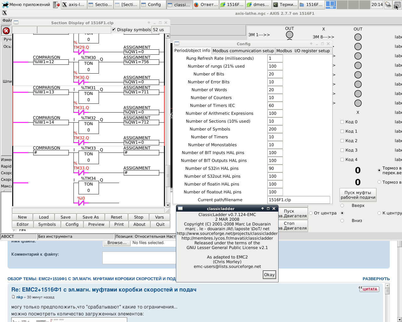

Не пойму один момент, ввожу в COMPARISON "%IW1=15" у меня эти данные вводятся во все ячейки ASSIGNMENT
и COMPARISON.
Снимок.png (2522 просмотра) <a class='original' href='./download/file.php?id=91796&mode=view' target=_blank>Загрузить оригинал (142.49 КБ)</a>
Сообщения: 8167
Репутация: 1589
Re: EMC2+1516Ф1 с эл.магн. муфтами коробки скоростей и подач
Сообщение nkp »
могу только предположить,что "срабатывают" какие то ограничения...
можно посмотреть количество загруженных элементов:
Выделение_070.png (2519 просмотров) <a class='original' href='./download/file.php?id=91797&mode=view' target=_blank>Загрузить оригинал (180.28 КБ)</a>

У меня 32 COMPARISON, 33 уже глючит а ASSIGNMENT в два раза больше.
В файле я прибавил все что было, это отражается в таблице, а количество COMPARISON, ASSIGNMENT в файле hal прописывается как нибудь
Как обновить classicladder может версия старая
Снимок.png (2509 просмотров) <a class='original' href='./download/file.php?id=91807&mode=view' target=_blank>Загрузить оригинал (252.81 КБ)</a>

loadrt classicladder_rt   numPhysInputs=120 numPhysOutputs=120 numTimersIec=80 numS32in=120 numS32out=120 numFloatIn=120 numFloatOut=120 numSymbols=1000 numArithmExpr=500  numWords=120
убрал в файле ладдера внизу последние ступени(недорисованные)
чуть уваличил в ини число элементов
попробовал дорисовать одну строку в ладдере - вроде рисует "правильно"
