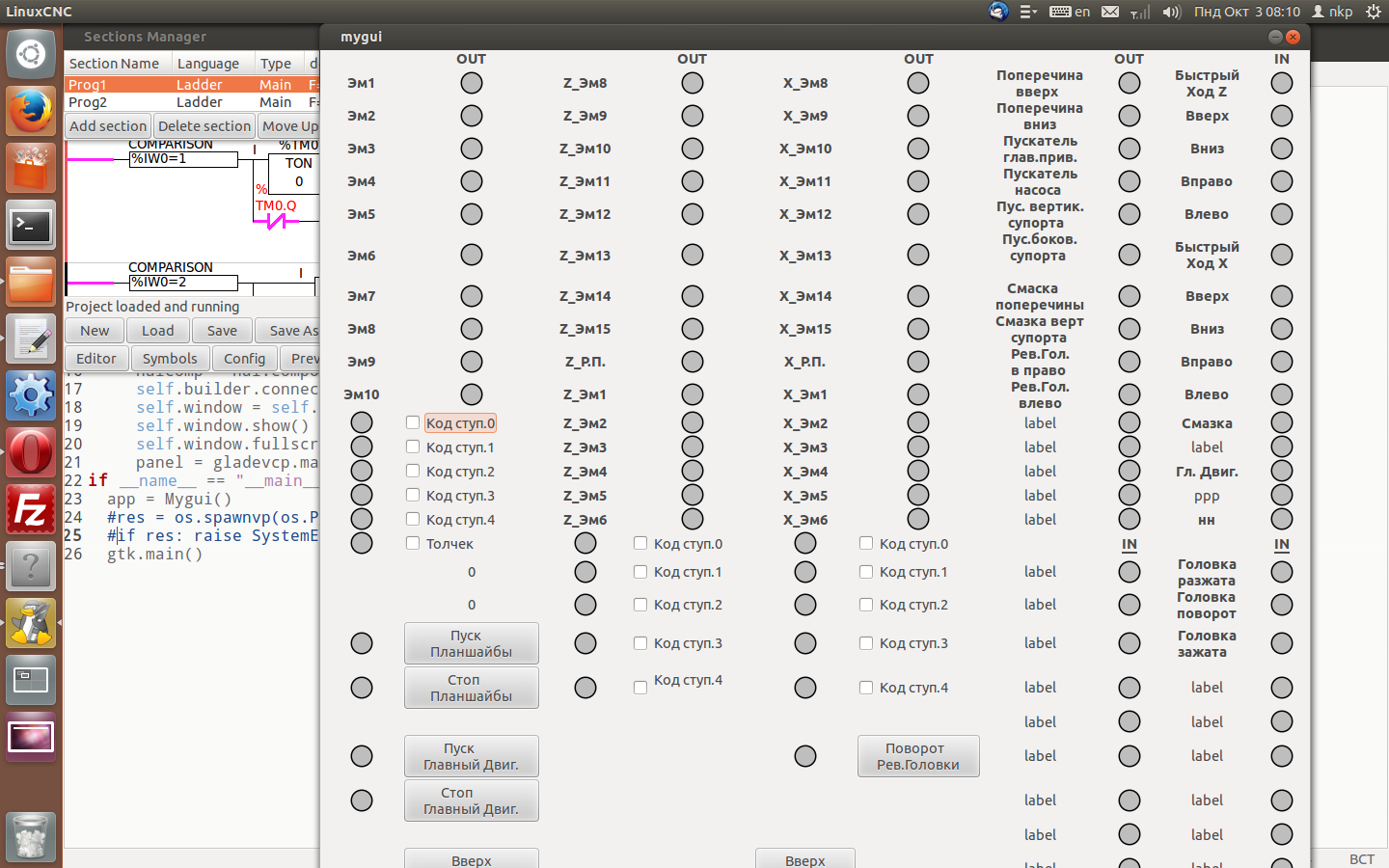

заметил,что панель существенно "выросла")
может есть смысл не загружать Axis ? ведь управление осями из жкода тут не требуется...
вместо Axis можно загружать саму панель http://www.cnc-club.ru/wiki/index.php/Организация_MyGUI
саматема
таким скриптом запускал
положил его в папку конфига ,сделал исполняемым
в ини:
[DISPLAY]
DISPLAY = ./mygui
#DISPLAY = axis
саматема

Валерий
- Мастер
- Сообщения: 241
- Зарегистрирован: 21 июл 2013, 21:01
- Репутация: 2
- Контактная информация:
Re: EMC2+1516Ф1 с эл.магн. муфтами коробки скоростей и подач
Вот про это я как раз хотел спросить.nkp писал(а):может есть смысл не загружать Axis ?
Помогло,вроде работает,%IW2 = начал набирать.nkp писал(а):чуть уваличил в ини число элементов
Сейчас панель отдельно буду пробовать.
Валерий
- Мастер
- Сообщения: 241
- Репутация: 2
Без этих строчек
#res = os.spawnvp(os.P_WAIT, "halcmd", ["halcmd", "-f", "./1516F1.hal"])
#if res: raise SystemExit, res
панель запускается,во весь экран выхожу Alt+F4,соответственно пины не видет.
С этими строчками
Идет ошибка на строчки
loadrt trivkins
loadrt [EMCMOT]EMCMOT base_period_nsec=[EMCMOT]BASE_PERIOD servo_period_nsec=[EMCMOT]SERVO_PERIOD num_joints=[TRAJ]AXES
их убираю ошибка на эту строку addf parport.0.read base-thread
На форуме посмотрел про parport cfg=" 0378 " LPT что то не нашел ни чего
С этими строчками
loadrt trivkins
- Мастер
- Сообщения: 8167
- Зарегистрирован: 28 ноя 2011, 00:25
- Репутация: 1589
определенные сложности у меня с проверкой файлов из-за пользования убунту 12.04(glade чудит что то))
справа,во вкладке "Сигналы"(по моему так) для главного окна window1
смотри первый пост темы MyGUI,ссылку я выше давал(там скрин есть - куда это писать)
после этого будет корректно завершаться программа
то есть - основной хал файл загружается из ини
а postgui файл загружается этими строками
открываем панель в программе Glade и прописываем on_window1_destroyво весь экран выхожу Alt+F4
res = os.spawnvp(os.P_WAIT, "halcmd", ["halcmd", "-f", "./1516F1_postgui.hal"])Валерий писал(а):С этими строчками res = os.spawnvp(os.P_WAIT, "halcmd", ["halcmd", "-f", "./1516F1.hal"]) if res: raise SystemExit, res
Валерий
- Мастер
- Сообщения: 241
- Репутация: 2
Вот здесь моя ошибка res = os.spawnvp(os.P_WAIT, "halcmd", ["halcmd", "-f", "./1516F1_postgui.hal"]) я загружал
сюда основной hal файл.Все кнопки button исправил на mygui.hal_ и все пошло.в полный экран даже крестика для закрытия нет.
#!/usr/bin/python
import pygtk
import gtk
import gladevcp.makepins
from gladevcp.gladebuilder import GladeBuilder
import hal
import sys,os
xmlname = "/home/valera/linuxcnc/configs/1516F1.6_2/1.ui"
class Mygui(object):
def on_window1_destroy(self, widget, data=None):
print "quit++"
gtk.main_quit()
def __init__(self):
self.builder = gtk.Builder()
self.builder.add_from_file(xmlname)
halcomp = hal.component("mygui")
self.builder.connect_signals(self)
self.window = self.builder.get_object("window1")
self.window.show()
#self.window.fullscreen()
panel = gladevcp.makepins.GladePanel( halcomp, xmlname, self.builder, None)
if __name__ == "__main__":
app = Mygui()
gtk.main()
Убрал строчку окно стало нормальным 640х480 как в Glade устанавливал
#!/usr/bin/python
import pygtk
import gtk
import hal
import sys,os
print "quit++"
gtk.main_quit()
def __init__(self):
self.window.show()
app = Mygui()
gtk.main()
смотрел одно,а обратил внимание на другое...
первый раз попробовал в работе кнопки пуск-стоп(планшайбы):
первоначальное состояние (пуск не нажат) , "галетником" устанавливаем скорость(пусто 18-ю),
у нас начинается "разгон" (компонентом accel) по ступеням 11-14-17 ,
а ведь кнопка пуск еще не нажата...
после нажатия пуск сразу включается 18-я ступень(без разгона)
разве так нормально??
