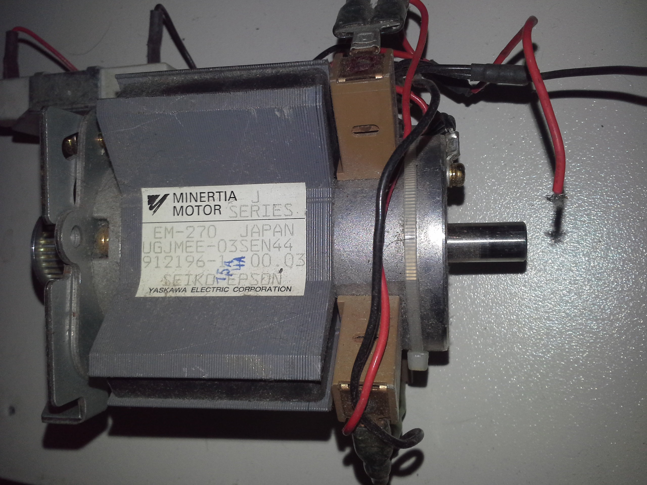

небольшие сервомоторы постоянного тока
Сообщение exup »
осенняя коллекция :
20160901_162100.jpg (6899 просмотров) <a class='original' href='./download/file.php?id=88167&mode=view' target=_blank>Загрузить оригинал (1.36 МБ)</a>
20160901_162109.jpg (6899 просмотров) <a class='original' href='./download/file.php?id=88168&mode=view' target=_blank>Загрузить оригинал (1.24 МБ)</a>
20160901_162126.jpg (6899 просмотров) <a class='original' href='./download/file.php?id=88169&mode=view' target=_blank>Загрузить оригинал (1.45 МБ)</a>
EM - 115
нормальные мануалы по донорскому DFX 8000 куда то исчезли из сети, но примерно так :
Supply voltage 36.5 ± 1 VDC
сопротивление якоря 2.13 ом
Current consumption 4.0 A (at start-up, average) 1.5 A (constant speed, average) 5.0A (deceleration, average)
Rotational speed 2665 rpm (Super Draft mode) 2000 rpm (Draft mode) 1000 rpm (NLQ mode)
Encoder
Supply voltage 5 VDC± 5% (voltage applied to the driver circuit)
output Rectangular waveform, 2 channels, TTL level
Flutter 360° ± 4.5°
Duty cycle 180" ± 54°
Sink current Max. 20 mA (at low level)
штатный драйвер STK6885H
инфа отсюда
http://www.printerbrain.xyz/epson-dfx-8 ... rcuit.html
http://www.datasheetarchive.com/dlmain/ ... STK6885%2A
https://archive.org/stream/printermanua ... 9/mode/2up
http://www.c-n-c.cz/viewtopic.php?f=19&t=6738
20160901_162630.jpg (6899 просмотров) <a class='original' href='./download/file.php?id=88170&mode=view' target=_blank>Загрузить оригинал (1.61 МБ)</a>
20160901_162640.jpg (6899 просмотров) <a class='original' href='./download/file.php?id=88171&mode=view' target=_blank>Загрузить оригинал (1.44 МБ)</a>
20160901_162648.jpg (6899 просмотров) <a class='original' href='./download/file.php?id=88172&mode=view' target=_blank>Загрузить оригинал (1.31 МБ)</a>
EM - 270

E240 с энкодером QEDS-5930
Peak Torque:1.7 Nm
Stall Torque:0.22 Nm
Peak Current:24.5 Amps
Stall Current:3.1 Amps
Max Speed:4700 RPM
Max Voltage:48 Vdc
Radial Load:4.5 kg
Axial Load:2.3 kg
Voltage Const:7.8 V/kRPM
Weight:1.1 kg
инфа отсюда

M48x60/l+2xL+IGO100/2
мотор , номинальные параметры
3300 об/мин,момент 15н/см, 24в,ток 2,75а
остальное здесь
http://www.kag-hannover.com/wp-content/ ... 4V_Eng.pdf
энкодер оптический квадратурный инкрементальный двухканальный 100 имп за оборот
http://www.kag-hannover.com/wp-content/ ... 80_Eng.pdf
20160901_163744.jpg (6899 просмотров) <a class='original' href='./download/file.php?id=88184&mode=view' target=_blank>Загрузить оригинал (1.48 МБ)</a>
HSM 150
3650об/мин,момент 0,39н/м, 24в,ток 8,5а
подробнее здесь
http://www.elektromotory-bor.cz/downloa ... sm_150.pdf
в устройстве обратной связи стоит лапочка накаливания :) уточнять характеристики не стал.
