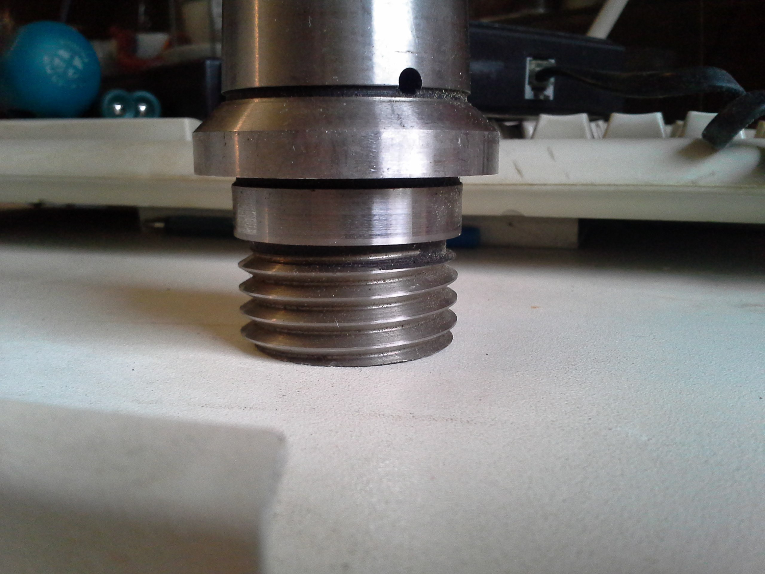

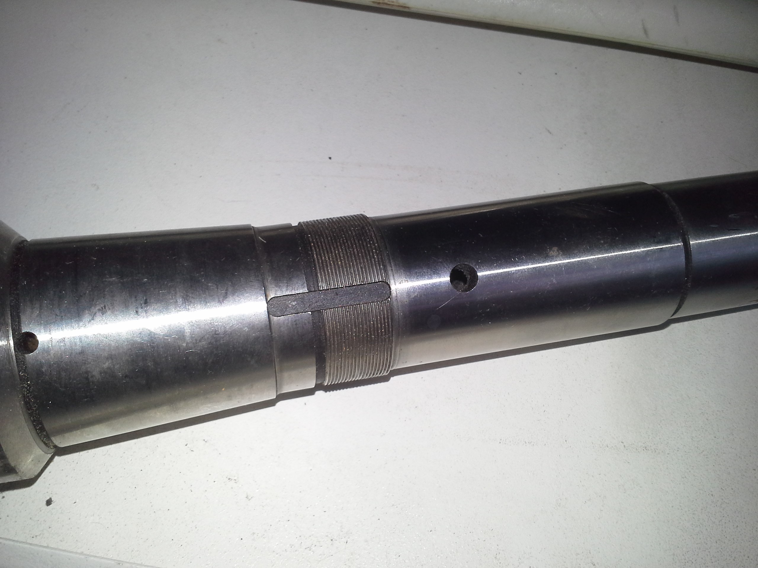

Вал шпинделя с резьбой 39х4
ш0.jpg (5615 просмотров) <a class='original' href='./download/file.php?id=107839&mode=view' target=_blank>Загрузить оригинал (628.86 КБ)</a>
ш1.jpg (5615 просмотров) <a class='original' href='./download/file.php?id=107840&mode=view' target=_blank>Загрузить оригинал (601.08 КБ)</a>
ш2.jpg (5615 просмотров) <a class='original' href='./download/file.php?id=107841&mode=view' target=_blank>Загрузить оригинал (559.92 КБ)</a>
ш3.jpg (5615 просмотров) <a class='original' href='./download/file.php?id=107842&mode=view' target=_blank>Загрузить оригинал (459.57 КБ)</a>
ш4.jpg (5615 просмотров) <a class='original' href='./download/file.php?id=107843&mode=view' target=_blank>Загрузить оригинал (553.77 КБ)</a>
ш5.jpg (5615 просмотров) <a class='original' href='./download/file.php?id=107844&mode=view' target=_blank>Загрузить оригинал (544.35 КБ)</a>
ш6.jpg (5615 просмотров) <a class='original' href='./download/file.php?id=107845&mode=view' target=_blank>Загрузить оригинал (489.96 КБ)</a>
ш7.jpg (5615 просмотров) <a class='original' href='./download/file.php?id=107846&mode=view' target=_blank>Загрузить оригинал (546.39 КБ)</a>
точно такой же, как в этой теме:
http://www.chipmaker.ru/topic/46836/

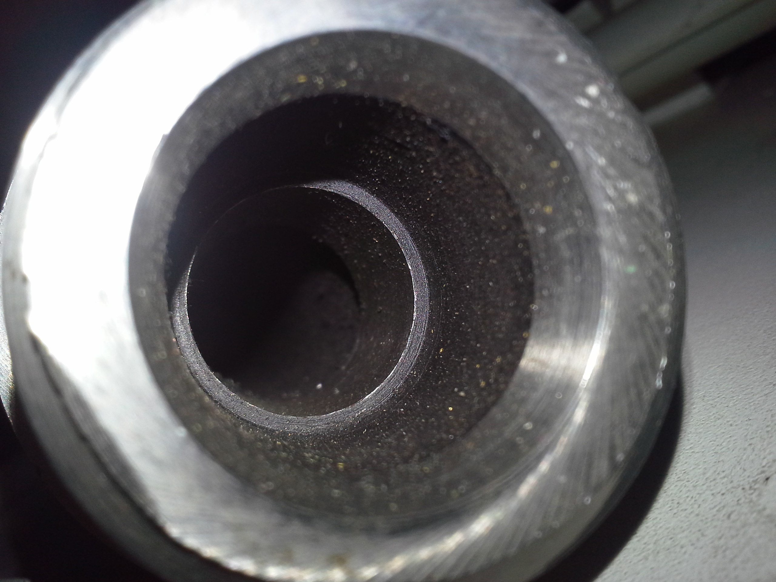

состояние хорошее. новые. на одном мелкие очаги коррозии, на ещё одном скол на резьбе.(зерно сфотать нечем)
два отверстия в стенке.
следов самой балансировки не видно, но как будто приводом крутили в районе хвостовика.
скорее всего сварен из трёх частей, ибо отверстие в центральной части больше, чем в хвостовых.
5шт. местонахождение Москва. отправка почтой за счёт покупателя. оплата на карту или наличными.
цена одного 1500 руб.

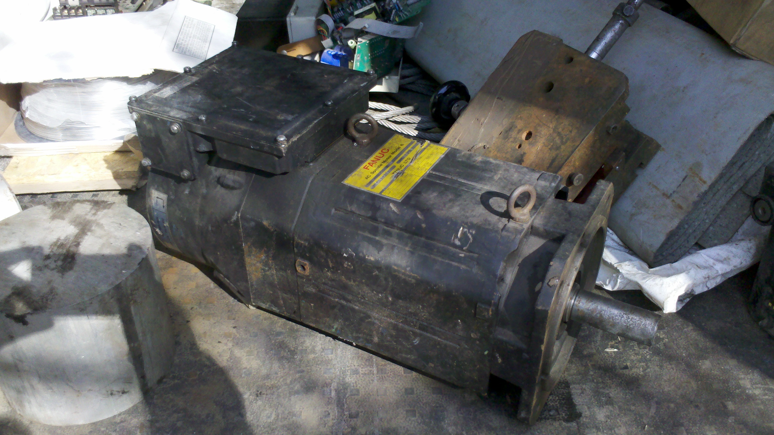

Fanuc AC Spindle Drive Motor A06B-1006-B100
старый, но новый... точнее никогда не использовался.
в полости клеммной коробки пакетик с комплектующими разъёма энкодера.шпонки нет. масса 60кг.
крутануть штатно нечем, есть yaskawa G7 на 11кВт, но пока не разбирался в возможности подключения для проверки , да и момент всё равно не определить без нагрузки...
мне такую мощность не освоить, поэтому готов расстаться за 30 000 руб.
отправить могу за счёт покупателя транспортной компанией.

Re: Fanuc AC Spindle Motor A06B-1006-B100
Такой мотор куда-нибудь на шпиндель можно использовать :)
ukr-sasha
Сообщения: 3343
Репутация: 2181
Откуда: Киев, Украина
Сообщение ukr-sasha »
Для этого и предназначен. :-)
TAV
Сообщения: 376
Репутация: 117
Настоящее имя: Антон
Откуда: Иркутск
Сообщение TAV »
Я думаю обычным частотником завертится
Я у Алексея (Hanter) на 5,5кВт за 6500р купил, правда он честно сказал что на нем энкодер кря
IvIaCTeP
Сообщения: 214
Зарегистрирован: 30 ноя 2015, 20:47
Репутация: 25
Сообщение IvIaCTeP »
Чем запустить этот двигатель?
Частотником. Это высокочастотный асинхронник.
IvIaCTeP
Сообщения: 214
Репутация: 25
Hanter писал(а):Частотником. Это высокочастотный асинхронник.
Это высокочастотный асинхронник с энкодером?
ukr-sasha
Сообщения: 3343
Репутация: 2181
IvIaCTeP писал(а):Это высокочастотный асинхронник с энкодером?
Да.
Хотя энкодер не обязательно должен быть.
IvIaCTeP
Сообщения: 214
Репутация: 25
Да.
А если резьбы нарезать, энкодер нужен же?
Urec
Сообщения: 403
Репутация: 92
Настоящее имя: Георгий
Откуда: г.Москва
Сообщение Urec »
Нужна индекс метка. К нему за недорого можно привод шпинделя поискать. С модернизации например.
TAV
Сообщения: 376
Репутация: 117
Откуда: Иркутск
Сообщение TAV »
У многих частотников есть плата для подключения энкодера.
exup
Сообщения: 155
Зарегистрирован: 22 дек 2012, 21:49
Репутация: 59
Сообщение exup »
расширяя кругозор :

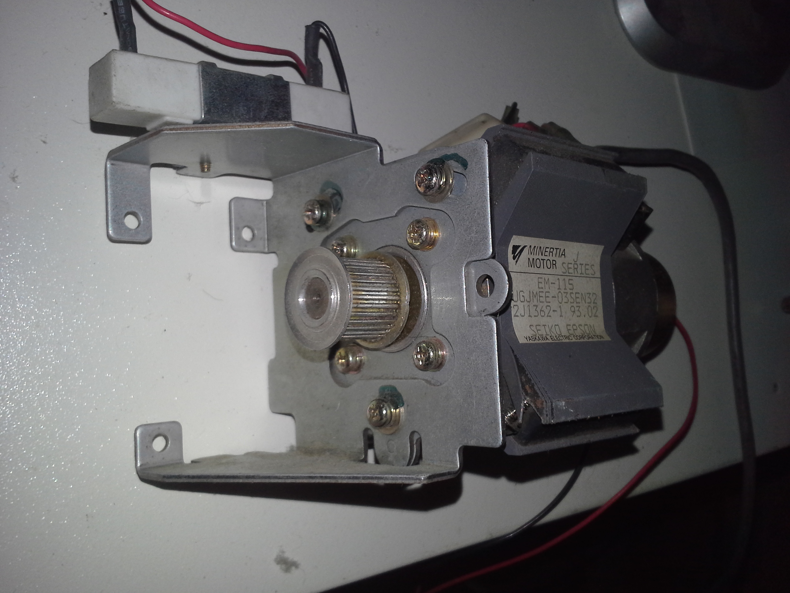

осенняя коллекция :
20160901_162100.jpg (6852 просмотра) <a class='original' href='./download/file.php?id=88167&mode=view' target=_blank>Загрузить оригинал (1.36 МБ)</a>
20160901_162109.jpg (6852 просмотра) <a class='original' href='./download/file.php?id=88168&mode=view' target=_blank>Загрузить оригинал (1.24 МБ)</a>
20160901_162126.jpg (6852 просмотра) <a class='original' href='./download/file.php?id=88169&mode=view' target=_blank>Загрузить оригинал (1.45 МБ)</a>
EM - 115
нормальные мануалы по донорскому DFX 8000 куда то исчезли из сети, но примерно так :
Supply voltage 36.5 ± 1 VDC
сопротивление якоря 2.13 ом
Current consumption 4.0 A (at start-up, average) 1.5 A (constant speed, average) 5.0A (deceleration, average)
Rotational speed 2665 rpm (Super Draft mode) 2000 rpm (Draft mode) 1000 rpm (NLQ mode)
Encoder
Supply voltage 5 VDC± 5% (voltage applied to the driver circuit)
output Rectangular waveform, 2 channels, TTL level
Flutter 360° ± 4.5°
Duty cycle 180" ± 54°
Sink current Max. 20 mA (at low level)
штатный драйвер STK6885H
инфа отсюда
http://www.printerbrain.xyz/epson-dfx-8 ... rcuit.html
http://www.datasheetarchive.com/dlmain/ ... STK6885%2A
https://archive.org/stream/printermanua ... 9/mode/2up
http://www.c-n-c.cz/viewtopic.php?f=19&t=6738
20160901_162630.jpg (6852 просмотра) <a class='original' href='./download/file.php?id=88170&mode=view' target=_blank>Загрузить оригинал (1.61 МБ)</a>
20160901_162640.jpg (6852 просмотра) <a class='original' href='./download/file.php?id=88171&mode=view' target=_blank>Загрузить оригинал (1.44 МБ)</a>
20160901_162648.jpg (6852 просмотра) <a class='original' href='./download/file.php?id=88172&mode=view' target=_blank>Загрузить оригинал (1.31 МБ)</a>
EM - 270

20160901_162236.jpg (6852 просмотра) <a class='original' href='./download/file.php?id=88174&mode=view' target=_blank>Загрузить оригинал (1.49 МБ)</a>
20160901_162251.jpg (6852 просмотра) <a class='original' href='./download/file.php?id=88175&mode=view' target=_blank>Загрузить оригинал (1.37 МБ)</a>
20160901_162316.jpg (6852 просмотра) <a class='original' href='./download/file.php?id=88176&mode=view' target=_blank>Загрузить оригинал (1.25 МБ)</a>
