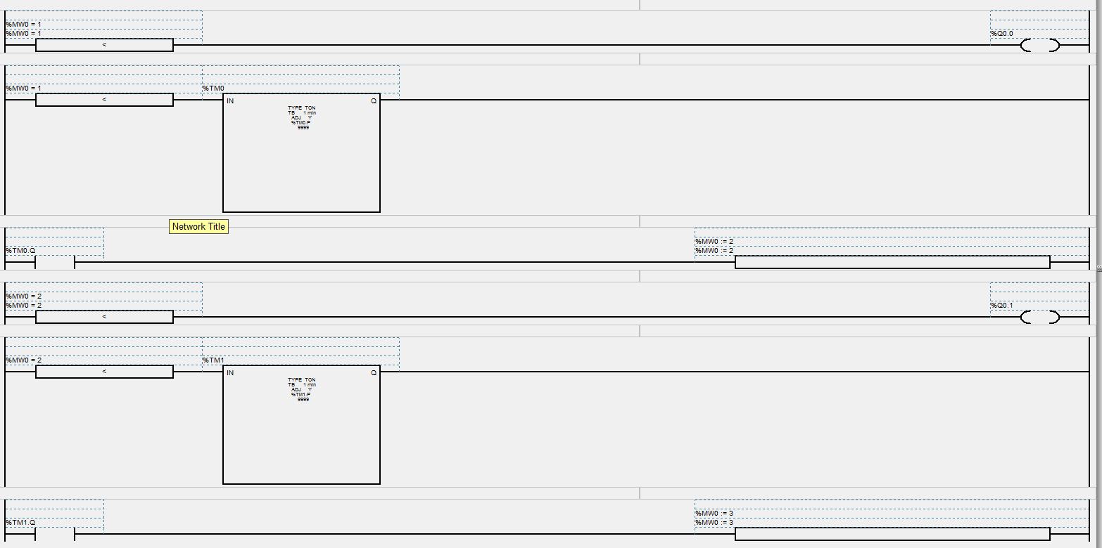

Валерий
Сообщения: 241
Зарегистрирован: 21 июл 2013, 21:01
Re: Нужна помощь по работе с Classicladder.
Сообщение Валерий »
Это на планшайбу пока работает.
Я там добавил на другую координату Х и в ладере добавил
Снимок.png (3408 просмотров) <a class='original' href='./download/file.php?id=91406&mode=view' target=_blank>Загрузить оригинал (200.97 КБ)</a>
ScrewDriver
Сообщения: 1866
Репутация: 498
Настоящее имя: Василий
Сообщение ScrewDriver »
Вот так попробуйте сделать:
Смысл в чем - у вас будет допустим 3 ступени.
соответственно шаги 0, 1, 2, 3, 4, 5, 6, 7.
Шаг 0 - все выключено
Шаг 1 - включена 1 муфта
Шаг 2 - выключено все, задержка 0.5 секунды при переключении
Шаг 3 - включена 2 муфта
и тд.
Вообще во многих контроллерах для этих целей существует специальный блок - DRUM Controller - по аналогии с механическими контроллерами по шагам. Посмотрите, может и у вас такое есть.
Вот накидал как примерно сделать, софт совсем другой, но я думаю понятно должно быть.
На таймер обратите внимание, как он включен. Только после его сработки переходим к шагу дальше. Таймеры как и у вас TON - таймер с задержкой на ключение.
Есть еще TOF (задержка выключения), TP (импульс на выходе нужной длительности).
Если конечно ваше оборудование соответствует стандарту МЭК 61131
123.png (3402 просмотра) <a class='original' href='./download/file.php?id=91407&mode=view' target=_blank>Загрузить оригинал (18.34 КБ)</a>

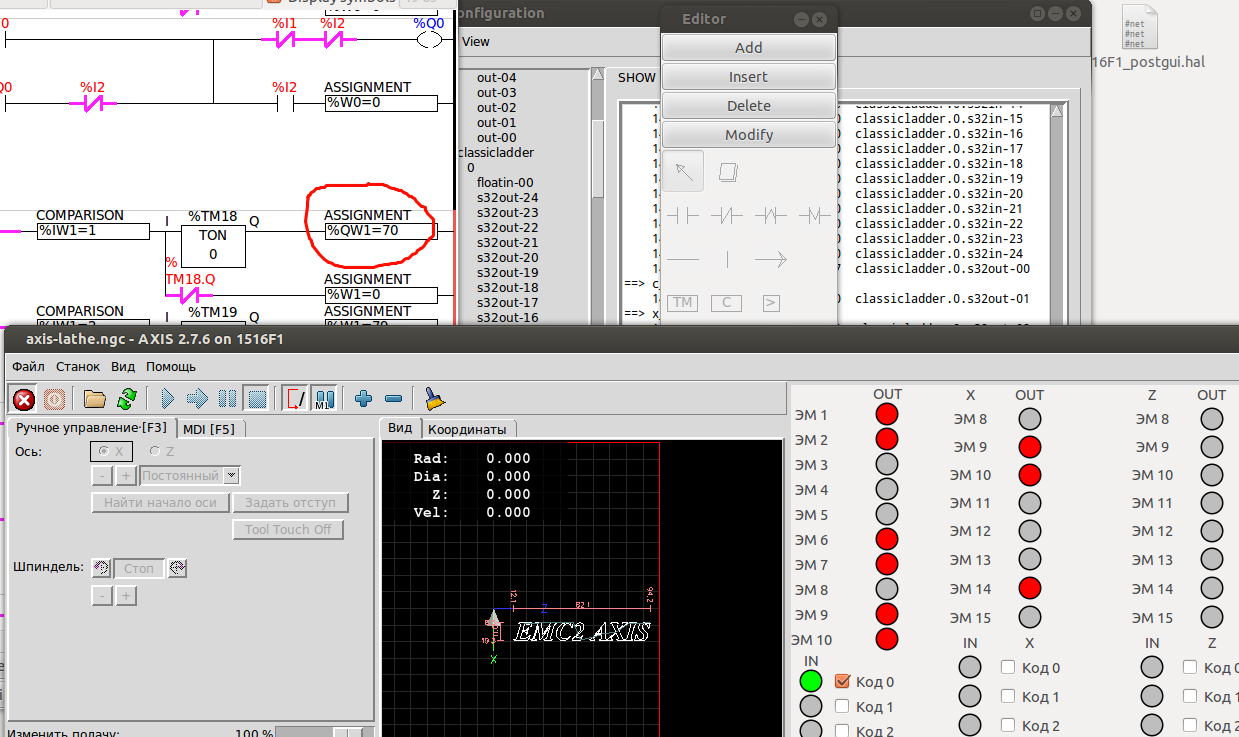

Сообщения: 8167
Репутация: 1589
Сообщение nkp »
s32out нужно писать %QW (не %W)
Выделение_002.png (3395 просмотров) <a class='original' href='./download/file.php?id=91408&mode=view' target=_blank>Загрузить оригинал (169.56 КБ)</a>

Сообщения: 8167
Репутация: 1589
Сообщение nkp »
Валерий писал(а):, а как же у меня до этого работало и сейчас работает верхняя половина в ладаре на планшайбу?
значит ты везучий :)
W и B - это внутренние переменные (для работы так сказать "внутри" ладдера)
их аналоги для "связи с миром" :
IW
QW
I
O
так что правильней - исправить
ScrewDriver
Сообщения: 1866
Репутация: 498
Хм и таймеры работают?
Не должны они у вас так работать....
Вот если нормально закрытый контакт TM.Q поменять на нормально открытый - то будет.
Походу я в игноре :) ну ладно, просто хотел помочь.
Мой Ютуб канал.

ScrewDriver
Сообщения: 1866
Репутация: 498
nkp писал(а):работают
В классик ладдере входы таймеров импульсные?
Не припомню, чтобы где-то такое было для таймеров TON.
Надо будет почитать, что за монстр такой под линукс.
Последний раз редактировалось ScrewDriver 29 сен 2016, 00:21, всего редактировалось 1 раз.
Мой Ютуб канал.

ScrewDriver
Сообщения: 1866
Репутация: 498
nkp писал(а):
Даже если и так... то у вас же переменная при первом вызове строки с проверкой перепишется. Пока там таймер сработает.
ладдер тут только часть схемы
остальное в хал
вот сама тема
там тз
помощь - это завсегда хорошо :good:
Хм. Сори, но я упертый.
Вот описание таймера, циклограмм к сожалению не нашел.
TON - When timer input is true countdown begins and continues as long as input remains true. After countdown is done and as long as timer input is still true the output will be true.
Обычный не импульсный таймер.
Если не сложно можете поставить задержку секунд 10 и проверить работу?
Объясню почему. В нормальных плк так работать не будет из-за времени цикла программы десятые доли секунды. Может в вашем случае время цикла превышает уставку таймера и он срабатывает?
Мой Ютуб канал.
Сообщения: 8167
Репутация: 1589
Сообщение nkp »
поставил 10с
работает
Сообщения: 8167
Репутация: 1589
Сообщение nkp »
может наша ошибка ,что мы переносим свойства одной системы на другую ;)
