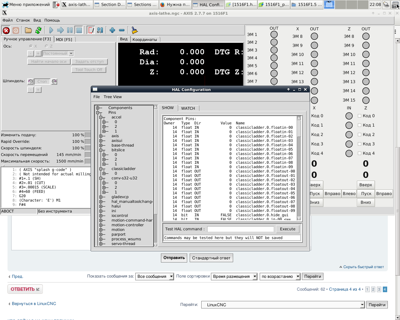

Валерий
Сообщения: 241
Зарегистрирован: 21 июл 2013, 21:01
Re: Нужна помощь по работе с Classicladder.
Сообщение Валерий »
Я вот не пойму у меня всего один classicladder.0 а 1 и 2 нет.
Остальные переменные все по три 0,1,2.
Снимок.png (3132 просмотра) <a class='original' href='./download/file.php?id=91400&mode=view' target=_blank>Загрузить оригинал (231.97 КБ)</a>
1516F1.tar.gz
(18.64 КБ) 940 скачиваний
Сообщения: 8340
Репутация: 1589
Сообщение nkp »
Валерий писал(а):Я вот не пойму у меня всего один classicladder.0 а 1 и 2 нет.Остальные переменные все по три 0,1,2.
ну наверно это потому что ты тех компонентов по 3шт загрузил в хал файле,а ладдер может быть только один

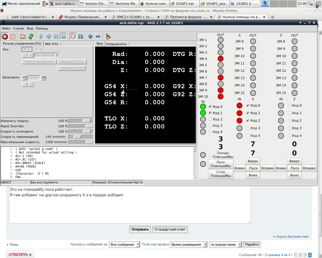

Валерий
Сообщения: 241
Сообщение Валерий »
Это на планшайбу пока работает.
Я там добавил на другую координату Х и в ладере добавил
Снимок.png (3120 просмотров) <a class='original' href='./download/file.php?id=91406&mode=view' target=_blank>Загрузить оригинал (200.97 КБ)</a>

Сообщения: 8340
Репутация: 1589
Сообщение nkp »
s32out нужно писать %QW (не %W)
Выделение_002.png (3107 просмотров) <a class='original' href='./download/file.php?id=91408&mode=view' target=_blank>Загрузить оригинал (169.56 КБ)</a>
Валерий
Сообщения: 241
Сообщение Валерий »
Заработало, а как же у меня до этого работало и сейчас работает верхняя половина в ладаре на планшайбу?
Там тоже что ли исправить?
Снимок.png (3098 просмотров) <a class='original' href='./download/file.php?id=91412&mode=view' target=_blank>Загрузить оригинал (250.04 КБ)</a>
Сообщения: 8340
Репутация: 1589
Сообщение nkp »
Валерий писал(а):, а как же у меня до этого работало и сейчас работает верхняя половина в ладаре на планшайбу?
значит ты везучий :)
W и B - это внутренние переменные (для работы так сказать "внутри" ладдера)
их аналоги для "связи с миром" :
IW
QW
I
O
так что правильней - исправить
