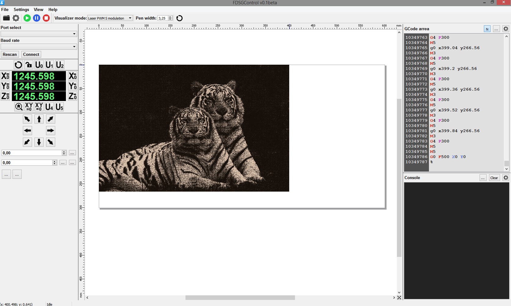

Результат визуализации g кода после генератора, фильтр FloydSteinbergDithering профиль для лазерного ЧПУ.
Размер 400x266 точка 0.16. Визуализация G кода в pixmap.
400x266x0,16_1.jpg (7709 просмотров) <a class='original' href='./download/file.php?id=90398&mode=view' target=_blank>Загрузить оригинал (591.6 КБ)</a>
400x266x0,16_2.jpg (7709 просмотров) <a class='original' href='./download/file.php?id=90399&mode=view' target=_blank>Загрузить оригинал (274.78 КБ)</a>
Может есть смысл убрать лишние G0 в строках, так как команда модальная?
Re: Программа генерации G-кода, из текста, рисунка, PLT файл
staltech писал(а):Может есть смысл убрать лишние G0 в строках, так как команда модальная?
Принято! сделаю.

staltech писал(а): Визуализация G кода в pixmap
А подскажи где скачал такую программку?

Понемногу пишу собственный сендер с поддержкой лазерной гравировки и больших файлов. Работает пока только визуализация и то не на всех режимах, на следующей неделе начну запускать работу c контроллером. Пока есть проблемы с файлами больше 100 мб, сейчас пробую решать. Как только будет рабочий вариант, скину на форуме в открытый доступ.
