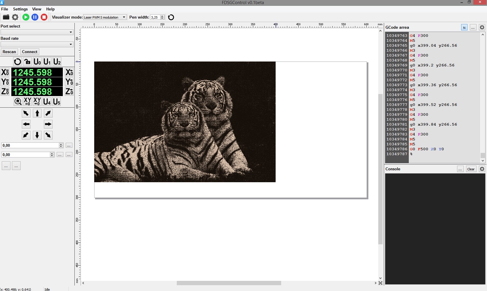

Результат визуализации g кода после генератора, фильтр FloydSteinbergDithering профиль для лазерного ЧПУ.
Размер 400x266 точка 0.16. Визуализация G кода в pixmap.
400x266x0,16_1.jpg (7726 просмотров) <a class='original' href='./download/file.php?id=90398&sid=6f1922059296c70b4a33cb3180412515&mode=view' target=_blank>Загрузить оригинал (591.6 КБ)</a>
400x266x0,16_2.jpg (7726 просмотров) <a class='original' href='./download/file.php?id=90399&sid=6f1922059296c70b4a33cb3180412515&mode=view' target=_blank>Загрузить оригинал (274.78 КБ)</a>
Может есть смысл убрать лишние G0 в строках, так как команда модальная?
