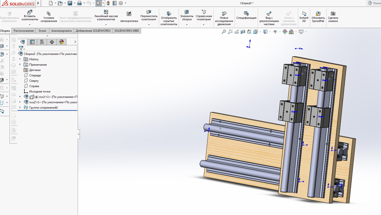

Прошу помощи с Solidworks.
Сделал сборку оси Z, сделал сборку оси Y.
При просмотре этих сборок могу перемещать каретки по осям - поскольку в сопряжениях указал диапазон движения каретки по валу.
Теперь делаю третью сборку из готовых сборок оси Y и Z - т.е. компоную оси между собой - как итог не могу ничего перемещать.
Как победить?

Сообщения: 3653
Re: SolidWorks
Правой кнопкой в дереве на подсборку -> свойства компонента, там в разделе "решить" переключатель на "свободно".
ScrewDriver
Сообщения: 1942
Репутация: 498
Настоящее имя: Василий
Re: SolidWorks
Сообщение ScrewDriver »
N1X писал(а):Правой кнопкой в дереве на подсборку -> свойства компонента, там в разделе "решить" переключатель на "свободно".
УРА УРА получилось!!!
Огромное спасибо!

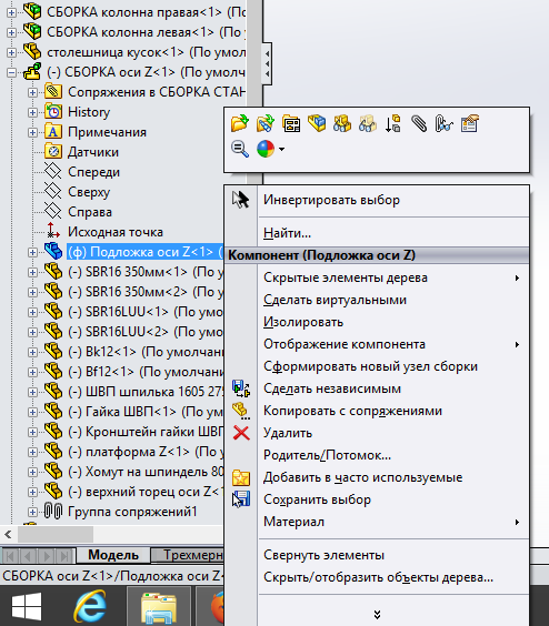

Для интересующихся добавил скншот. Красным обведена кнопка.
На паинт не обращайте внимание =))
Еще один вопрос тогда - у меня на одной сборке - первой - висит значек компоновочный чертеж. Откуда он взялся - хз, вроде бы не нажимал на него никогда.
Для этой подсборки не дает решать свободно - как поправить?

ScrewDriver
Сообщения: 1942
Репутация: 498
Re: SolidWorks
уже сам нашел.
Нужно зайти в сборку, где есть компоновка, на верхушке дерева тыкнуть правой кнопкой - удалить неиспользуемые элементы - там выбрать компоновку.
