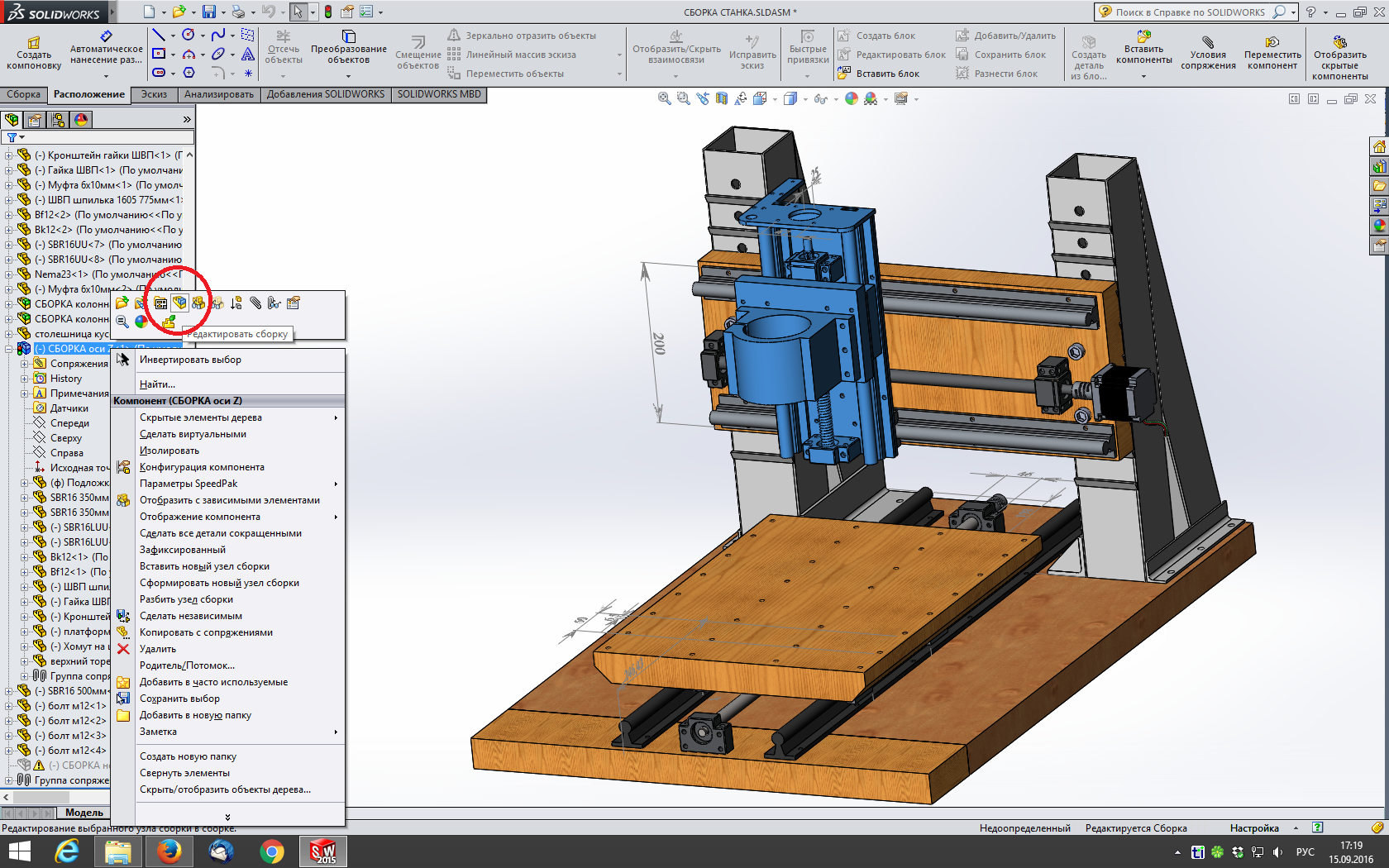

Прошу помощи с Solidworks.
Сделал сборку оси Z, сделал сборку оси Y.
При просмотре этих сборок могу перемещать каретки по осям - поскольку в сопряжениях указал диапазон движения каретки по валу.
Теперь делаю третью сборку из готовых сборок оси Y и Z - т.е. компоную оси между собой - как итог не могу ничего перемещать.
Как победить?

Сообщения: 3653
Re: SolidWorks
Правой кнопкой в дереве на подсборку -> свойства компонента, там в разделе "решить" переключатель на "свободно".

N1X писал(а):Правой кнопкой в дереве на подсборку -> свойства компонента, там в разделе "решить" переключатель на "свободно".
УРА УРА получилось!!!
Огромное спасибо!
Для интересующихся добавил скншот. Красным обведена кнопка.
На паинт не обращайте внимание =))
Еще один вопрос тогда - у меня на одной сборке - первой - висит значек компоновочный чертеж. Откуда он взялся - хз, вроде бы не нажимал на него никогда.
Для этой подсборки не дает решать свободно - как поправить?
сборки2.jpg (3852 просмотра) <a class='original' href='./download/file.php?id=90347&mode=view' target=_blank>Загрузить оригинал (577.36 КБ)</a>

Re: SolidWorks
Сообщение ScrewDriver »
уже сам нашел.
Нужно зайти в сборку, где есть компоновка, на верхушке дерева тыкнуть правой кнопкой - удалить неиспользуемые элементы - там выбрать компоновку.

Что то ось Z выполненная отдельной сборкой не двигается вертикально. В свойствах свободно поставил. может еще что то надо ?

Taganrog писал(а):Что то ось Z выполненная отдельной сборкой не двигается вертикально. В свойствах свободно поставил. может еще что то надо ?
да вроде бы все.
Ты за шпиндель тягаешь? Может не выбрался шпиндель.
У меня иногда такое бывает - помогает выключить перемещение, нажать в пустое место, выбрать перемещение и уже на нужную деталь клик.

Сообщение Taganrog »
Нет такой возможности почему то из другой сборки. Да и эта деталь не должна перемещаться.
Скриншот 2016-09-15 17.18.08.png (3788 просмотров) <a class='original' href='./download/file.php?id=90354&mode=view' target=_blank>Загрузить оригинал (80.53 КБ)</a>
Возможность перемещать крепление шпинделя есть только когда нажать на редактирование сборки тут:
Скриншот 2016-09-15 17.19.04.png (3788 просмотров) <a class='original' href='./download/file.php?id=90355&mode=view' target=_blank>Загрузить оригинал (982.84 КБ)</a>
А так ,чтоб оно передвигалось свободно на ровне с осями из этой сборки не получается.
