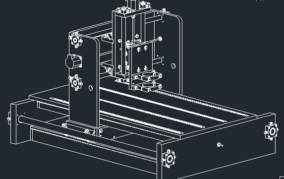

фрезер.jpg (9156 просмотров) <a class='original' href='./download/file.php?id=89490&mode=view' target=_blank>Загрузить оригинал (59.77 КБ)</a>

Перерисовал - сереньким направляющие =)
версия2.jpg (9112 просмотров) <a class='original' href='./download/file.php?id=89493&mode=view' target=_blank>Загрузить оригинал (158.25 КБ)</a>

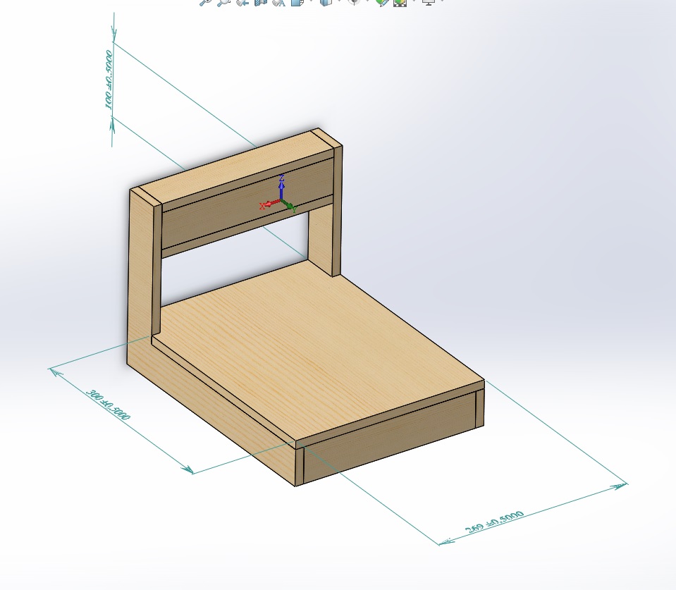

Ну если стол подвижный тогда ось х(точнее стойки) ближе к центру, так что бы фрезер был в центре.
arkhnchul
Сообщения: 1754
Репутация: 339
Откуда: москва
Re: Фанера 12мм + мебельные направляющие + nema17
Сообщение arkhnchul »
при подвижном столе портал воткните примерно посередине хода стола (чуть дальше от нуля этой оси, чтобы в центре была фреза) - потребуется меньший общий габарит. И не делайте стойки портала одним куском с нижним каркасом, замучаетесь с геометрией руками это пилить, лучше прикрутите на десяток болтов.

Оно?
версия3.jpg (9107 просмотров) <a class='original' href='./download/file.php?id=89495&mode=view' target=_blank>Загрузить оригинал (118.17 КБ)</a>

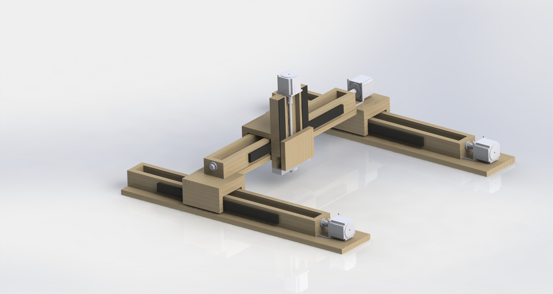

arkhnchul писал(а):И не делайте стойки портала одним куском с нижним каркасом, замучаетесь с геометрией руками это пилить, лучше прикрутите на десяток болтов.
две палки крест накрест? я правильно понял?
версия4.jpg (9096 просмотров) <a class='original' href='./download/file.php?id=89497&mode=view' target=_blank>Загрузить оригинал (129.87 КБ)</a>

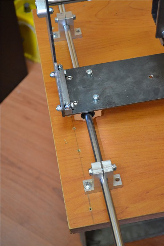

общий вид.JPG (9049 просмотров) <a class='original' href='./download/file.php?id=89499&mode=view' target=_blank>Загрузить оригинал (109.51 КБ)</a>

ScrewDriver писал(а):две палки крест накрест? я правильно понял?
да. Ну и с другой стороны тоже, а не просто буквой Г)
по 4 направляющих - удобряю. Все пожестче будет, ибо хлипкие они таки.
