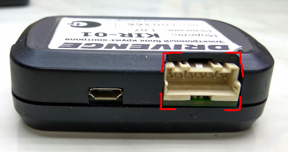

Итак, есть задача - делать вырезы в стенках пластиковых (ABS) корпусов. То есть имеются вот такие корпуса:
IMG_20160830_232437_HDR.jpg (4311 просмотров) <a class='original' href='./download/file.php?id=88059&mode=view' target=_blank>Загрузить оригинал (129.1 КБ)</a>
IMG_20160830_232520_HDR.jpg (4311 просмотров) <a class='original' href='./download/file.php?id=88060&mode=view' target=_blank>Загрузить оригинал (157.27 КБ)</a>
В их стенках (и частично в плоскостях крышки и дна) нужно проделать подобные вырезы:
IMG_20160830_232602_HDR.jpg (4311 просмотров) <a class='original' href='./download/file.php?id=88065&mode=view' target=_blank>Загрузить оригинал (2.16 МБ)</a>
Опыта у меня практически совсем нет, только по мелочам. Имеется китайский станок 6040, его жесткости и точности с головой хватает для такой работы, но вот сам процесс... Хотелось бы обрабатывать одним заходом 6-10 половинок корпусов. Но есть вопросы:
1. Каким образом крепить половинки корпусов, учитывая, что вырезы располагаются минимум на трех стенках?
2. Какой материал взять для держателя этих половинок? Нужно чтобы его после фрезеровки не повело и чтобы он с одной стороны плотно удерживал половинки, а с другой стороны не вредил им - не царапал и не заглаживал пластик.
Пробовал делать держатель из дерева, половинки плотно вставлялись в гнезда и фрезеровал фрезой с отводом стружки вниз (чтобы фреза не выдергивала корпуса из гнезд). Но во-первых вынимать их сложно, а во-вторых корпуса все равно время от времени выскакивали во время обработки из гнезд. Кроме того, со временем дерево начало коробиться. Пробовал делать держатель из пластика (похожего на капролон, но что там в реальности - не знаю), но через неделю этот пластик изогнулся дугой в сторону фрезерованных пазов.

Торцами вверх не получится - не выйдет прямых углов, выделенных красным на фото:
IMG_20160830_233502_HDR_.jpg (4274 просмотра) <a class='original' href='./download/file.php?id=88068&mode=view' target=_blank>Загрузить оригинал (89.09 КБ)</a>

Хороший вариант - оправки из монолитного поликарбоната. Материл достаточно прочный, упругий, не хрупкий и в то же время не царапает АБС-пластик.
Вот, снял :)
Инструмент - прямая (это важно) фреза 3мм. С одного установа обрабатываются три стороны.
https://www.youtube.com/watch?v=0t8I7_9WWDI
DSCN2250_cr.jpg (4205 просмотров) <a class='original' href='./download/file.php?id=88071&mode=view' target=_blank>Загрузить оригинал (2.04 МБ)</a>
DSCN2249_cr.jpg (4205 просмотров) <a class='original' href='./download/file.php?id=88070&mode=view' target=_blank>Загрузить оригинал (1.9 МБ)</a>

Сергей Саныч писал(а): оправки из монолитного поликарбоната
Я правильно понял, что верхняя половина прижимает корпус кроме тех мест где идет обработка стенок?

AndyBig писал(а):Я правильно понял, что верхняя половина прижимает корпус кроме тех мест где идет обработка стенок?
Правильно. Причем фиксация от боковых смещений задается нижней половиной, а верхняя только прижимает сверху.
Конструкция оправок задается "анатомией" корпуса. В данном случае корпус удерживается не за бока, которые скруглены и имеют легко повреждаемую текстурированную поверхность, а за прямоугольное углубление на лицевой стороне глубиной 1,5мм.

Сергей Саныч писал(а):корпус удерживается не за бока, которые скруглены и имеют легко повреждаемую текстурированную поверхность, а за прямоугольное углубление на лицевой стороне глубиной 1,5мм.
У моих корпусов такое удержание не применить ни к нижней, ни к верхней половинам...

AndyBig писал(а):У моих корпусов такое удержание не применить ни к нижней, ни к верхней половинам...
К верхней - да, придется "брать за бока". А на нижней явно есть отверстия под саморезы. Достаточно сделать на оправке короткие бобышки и будут прекрасно держать.
DSCN2274_cr.png (4048 просмотров) <a class='original' href='./download/file.php?id=88236&mode=view' target=_blank>Загрузить оригинал (9.38 МБ)</a>
Глубокие "ямы" нет смысла делать - труднее ставить, извлекать и пылесосить.
Для обработки наружных сторон делаются подставки с отверстиями, которые фиксируют корпус не за стенки, а за имеющиеся у них технологические выступы, например, стойки для саморезов.
