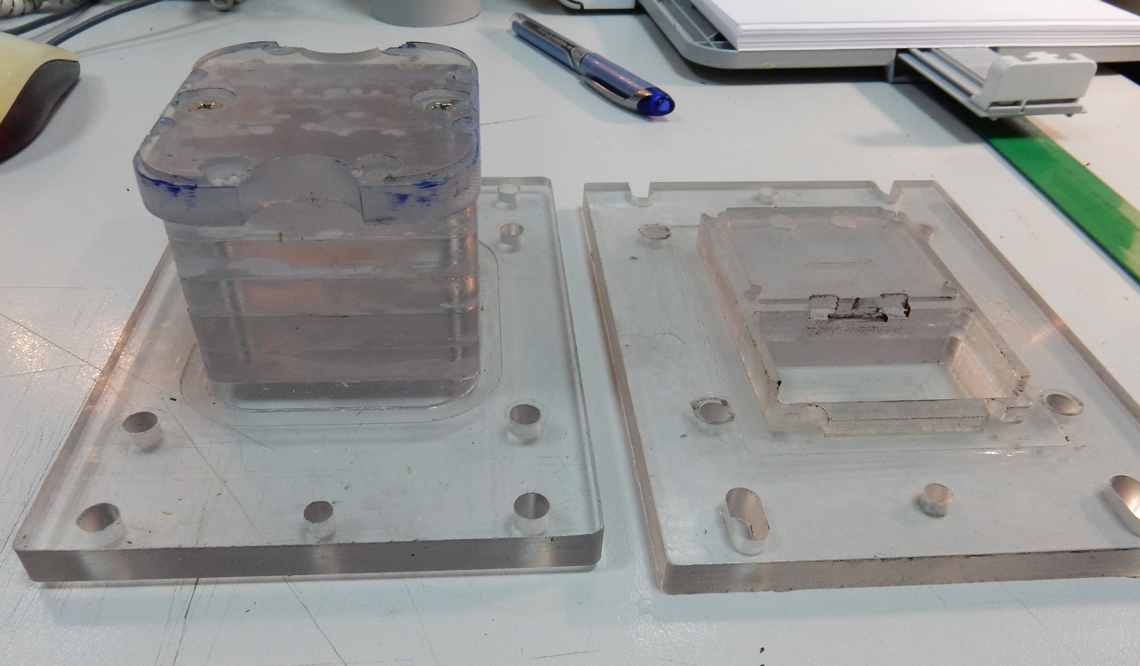

гетинаксовая плита неплохой материал для изготовления формы-держателя, можно изготовить прижимную пластину, например из дюраля, с заранее профрезированными отверстиями под места, где будет ходить фреза - заложил корпуса в формы, прижал пластиной, прогнал УП, снял пластину, вытащил корпуса...
Re: Обработка корпусов - как?
Хороший вариант - оправки из монолитного поликарбоната. Материл достаточно прочный, упругий, не хрупкий и в то же время не царапает АБС-пластик.
Вот, снял :)
Инструмент - прямая (это важно) фреза 3мм. С одного установа обрабатываются три стороны.

Сергей Саныч писал(а): оправки из монолитного поликарбоната
Я правильно понял, что верхняя половина прижимает корпус кроме тех мест где идет обработка стенок?

AndyBig писал(а):Я правильно понял, что верхняя половина прижимает корпус кроме тех мест где идет обработка стенок?
Правильно. Причем фиксация от боковых смещений задается нижней половиной, а верхняя только прижимает сверху.
Конструкция оправок задается "анатомией" корпуса. В данном случае корпус удерживается не за бока, которые скруглены и имеют легко повреждаемую текстурированную поверхность, а за прямоугольное углубление на лицевой стороне глубиной 1,5мм.

Сергей Саныч писал(а):корпус удерживается не за бока, которые скруглены и имеют легко повреждаемую текстурированную поверхность, а за прямоугольное углубление на лицевой стороне глубиной 1,5мм.
У моих корпусов такое удержание не применить ни к нижней, ни к верхней половинам...
Интересно, а акрил (оргстекло) подойдет для такой цели? Поликарбонат толщиной 15 мм у нас достать меньше листа под заказ как-то сложновато :)
И подскажите, пожалуйста, какие фрезы для пластика используете? Где брали?
AndyBig писал(а):У моих корпусов такое удержание не применить ни к нижней, ни к верхней половинам...
К верхней - да, придется "брать за бока". А на нижней явно есть отверстия под саморезы. Достаточно сделать на оправке короткие бобышки и будут прекрасно держать.
DSCN2274_cr.png (4539 просмотров) <a class='original' href='./download/file.php?id=88236&mode=view' target=_blank>Загрузить оригинал (9.38 МБ)</a>
Глубокие "ямы" нет смысла делать - труднее ставить, извлекать и пылесосить.
Для обработки наружных сторон делаются подставки с отверстиями, которые фиксируют корпус не за стенки, а за имеющиеся у них технологические выступы, например, стойки для саморезов.

Не надо 15 мм. я всё делаю из 10 или 4 мм листов. Если надо толще - склеиваю блок. Поликарбонат прекрасно клеится дихлорэтаном.
DSCN2277_cr.jpg (4539 просмотров) <a class='original' href='./download/file.php?id=88238&mode=view' target=_blank>Загрузить оригинал (4.25 МБ)</a>
