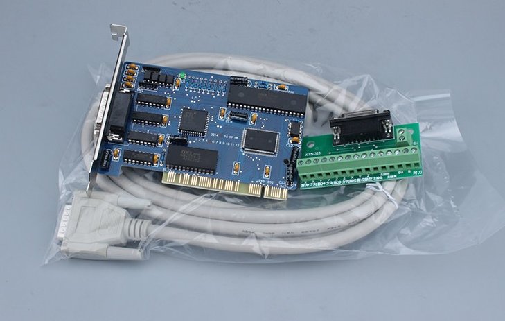

Пока нет, нужно сначала разобраться что да как. При покупке платы ориентироваться на "Протокол STEP/DIR, частота импульсов 47 кГц" При подключении двух драйверов и движков нужно на одном драйвере поменять полярность по dir чтобы движки крутились одинаково один по часовой а другой против ?
Комплектация должна быть такая? (68463 просмотра) <a class='original' href='./download/file.php?id=88091&sid=d8c17f577ad714172e752b79a7b4a000&mode=view' target=_blank>Загрузить оригинал (50.51 КБ)</a>

Когда установишь и настроишь плату, тогда и перекинешь обмотку на том моторе, который не в ту сторону будет крутить. К этой плате я бы посоветовал Stepmaster прикупить, а если без него, то желательно красную плату Ncstudio. На красной без степмастера можно быстрее ездить.

shalek писал(а): желательно красную плату Ncstudio.
Она Ncstudio 5.5.60 (red card ver.3) ? я такой нигде не нахожу.

NikolayUa24 писал(а):Она Ncstudio 5.5.60 (red card ver.3) ? я такой нигде не нахожу.
На таобао еще попадаются
http://t-b.ru.com/catalog/product/37859 ... 8buCE2LRD8
Там сейчас новые фиолетовые платы появились, заявляют что выходная частота до 120кГц
http://t-b.ru.com/catalog/product/53681 ... 8bufE2LRD8
