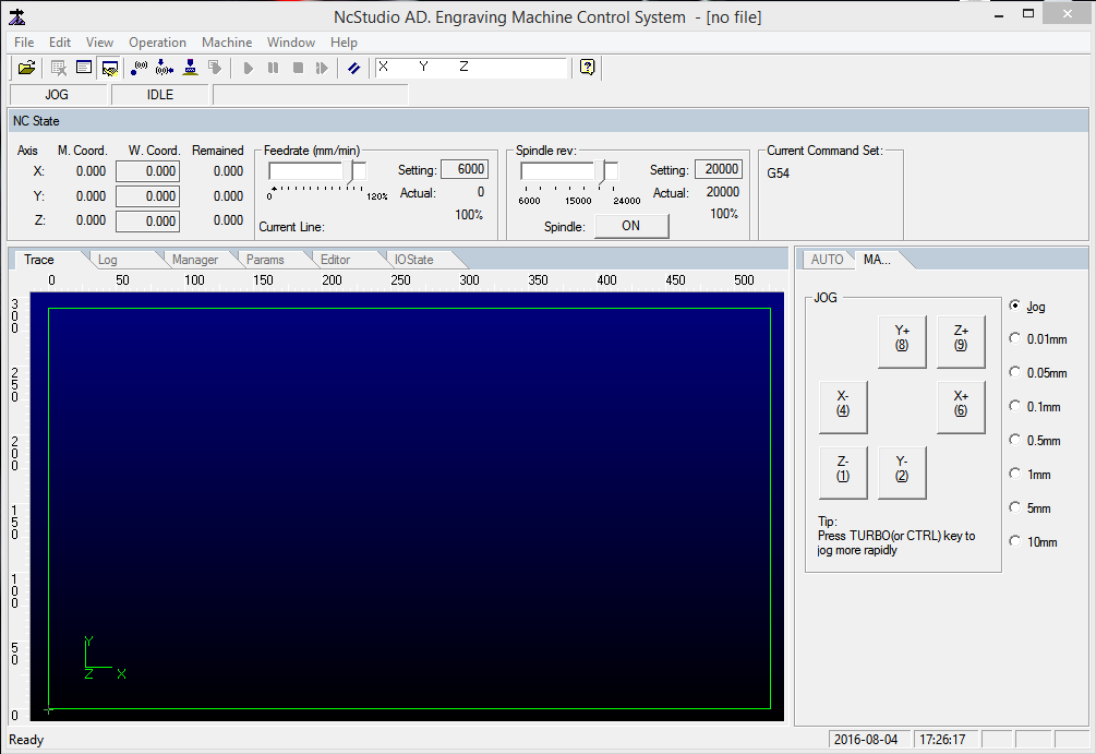

Для тех, кому надоели "кракозябрики" Ncstudio в выдаче сообщений, предлагаю мной пересобранную программу Ncstudio 5.5.60. Так же исправлены мелкие косячки в оформлении.
Сам пользуюсь ей уже второй год. Проблем не выявлено. Настройки вбиваем свои. Пробуем. В архиве файл с возможностью запуска без платы (типа симулятора). Для запуска без платы подмениваем родной файл NCSTUDIO.DAT в каталоге программы.
Screenshot - 04.08.2016 , 17_26_25.png (69062 просмотра) <a class='original' href='./download/file.php?id=86278&sid=ea3671d9125edc4e7aafcb769355efee&mode=view' target=_blank>Загрузить оригинал (41.55 КБ)</a>
