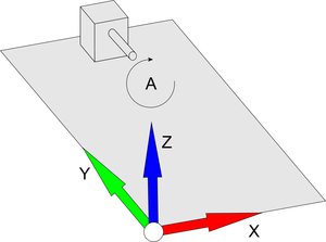

Rim
Сообщения: 38
Зарегистрирован: 10 фев 2016, 11:51
Репутация: 3
Re: Вопрос по DeskProto
Сообщение Rim »

Сообщения: 5886
Думается самый простой способ - оставить как есть, а потом в постпроцессоре X на Y поменять...
Что-то настроек вдоль какой оси я в нём не помню...

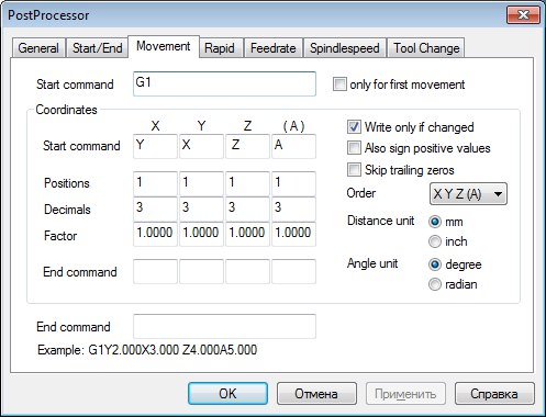

Rim
Сообщения: 38
Репутация: 3
Сообщение Rim »
оказалось все не так страшно как думалось
если вращение не вдоль Х а вдоль Y то в постпроцессе просто меняются оси местами. пока только по воздуху покрутил но похоже на правду
ЗЫ спасибо SVP) уже сам нашел ) решил закинуть сюда, а уже написали )

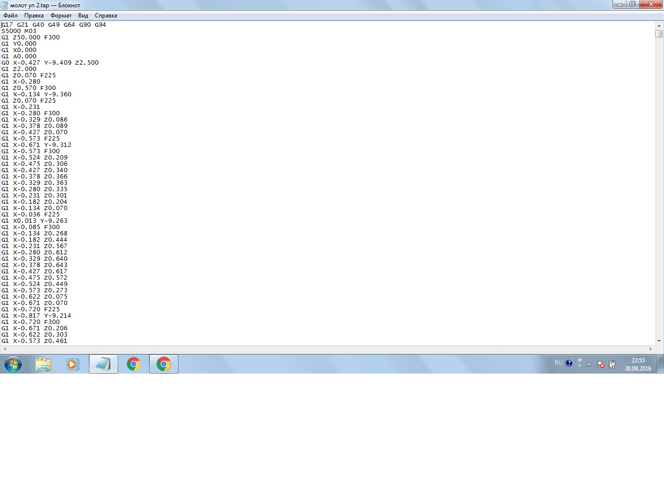

Артем_690
Сообщения: 51
Зарегистрирован: 11 фев 2016, 19:40
Репутация: 3
Настоящее имя: Артем
Откуда: Сыктывкар
Сообщение Артем_690 »

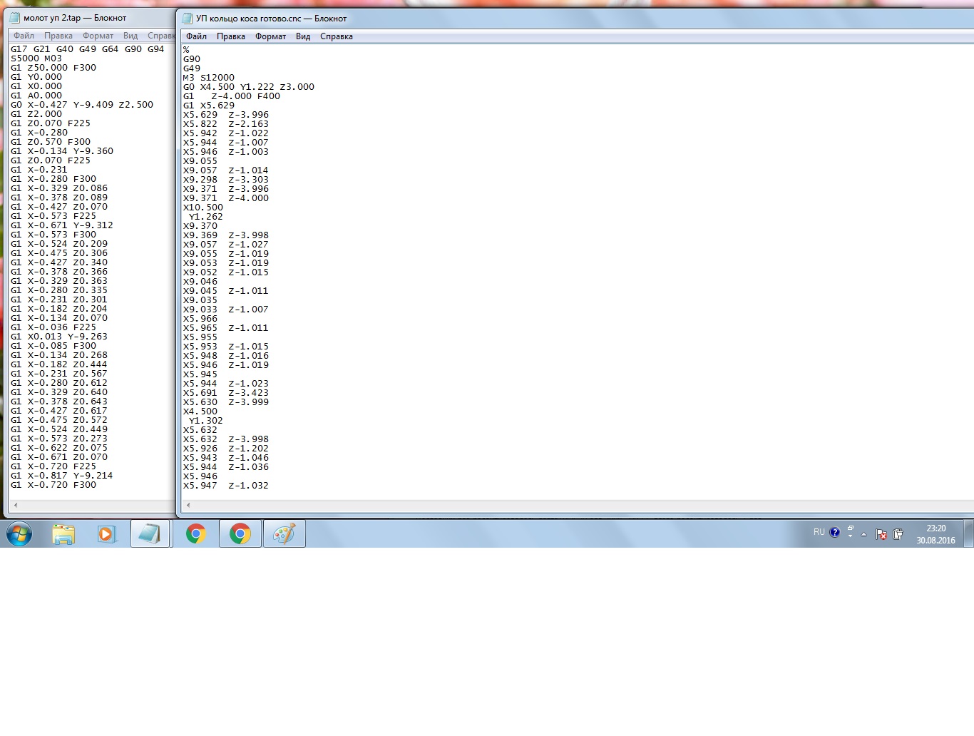

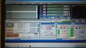

Вижу что перемещения как будто очень маленькие 0,2...0,3.. По факту так и есть, но цифры на маче бегают другие 10 мм и ид, все как надо..
код уп.jpg (5339 просмотров) <a class='original' href='./download/file.php?id=88056&mode=view' target=_blank>Загрузить оригинал (152.32 КБ)</a>
Артем_690
Сообщения: 51
Репутация: 3
Откуда: Сыктывкар

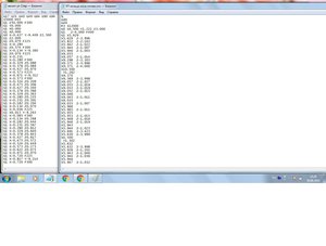

Сравниваю код из ДП и код из Арткама, какие-то они совсем разные. Заглянул в тему G-коды, все оказывается просто, но пока ясности нет, не разобрался.
код уп2.jpg (5337 просмотров) <a class='original' href='./download/file.php?id=88058&mode=view' target=_blank>Загрузить оригинал (217.35 КБ)</a>

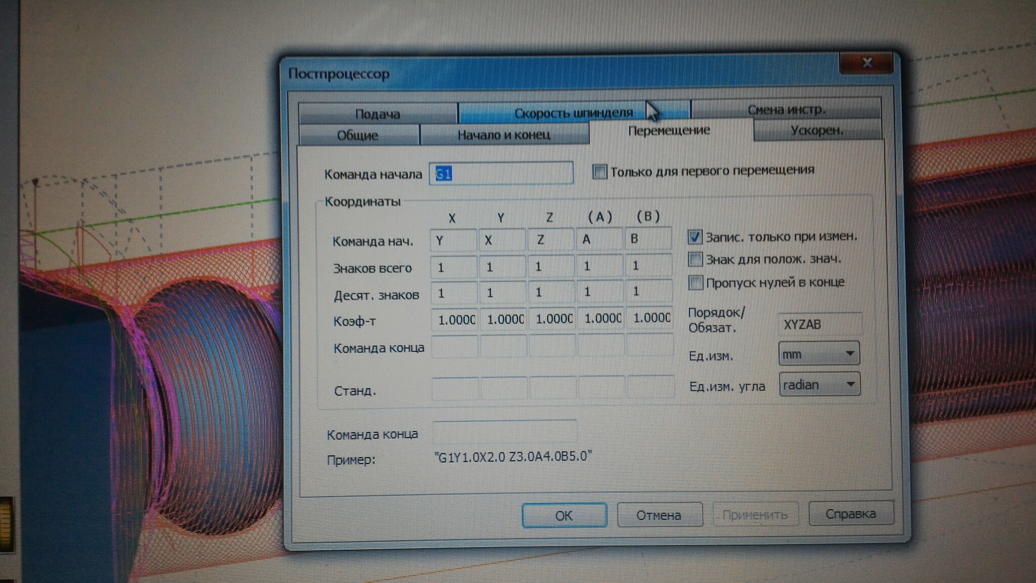

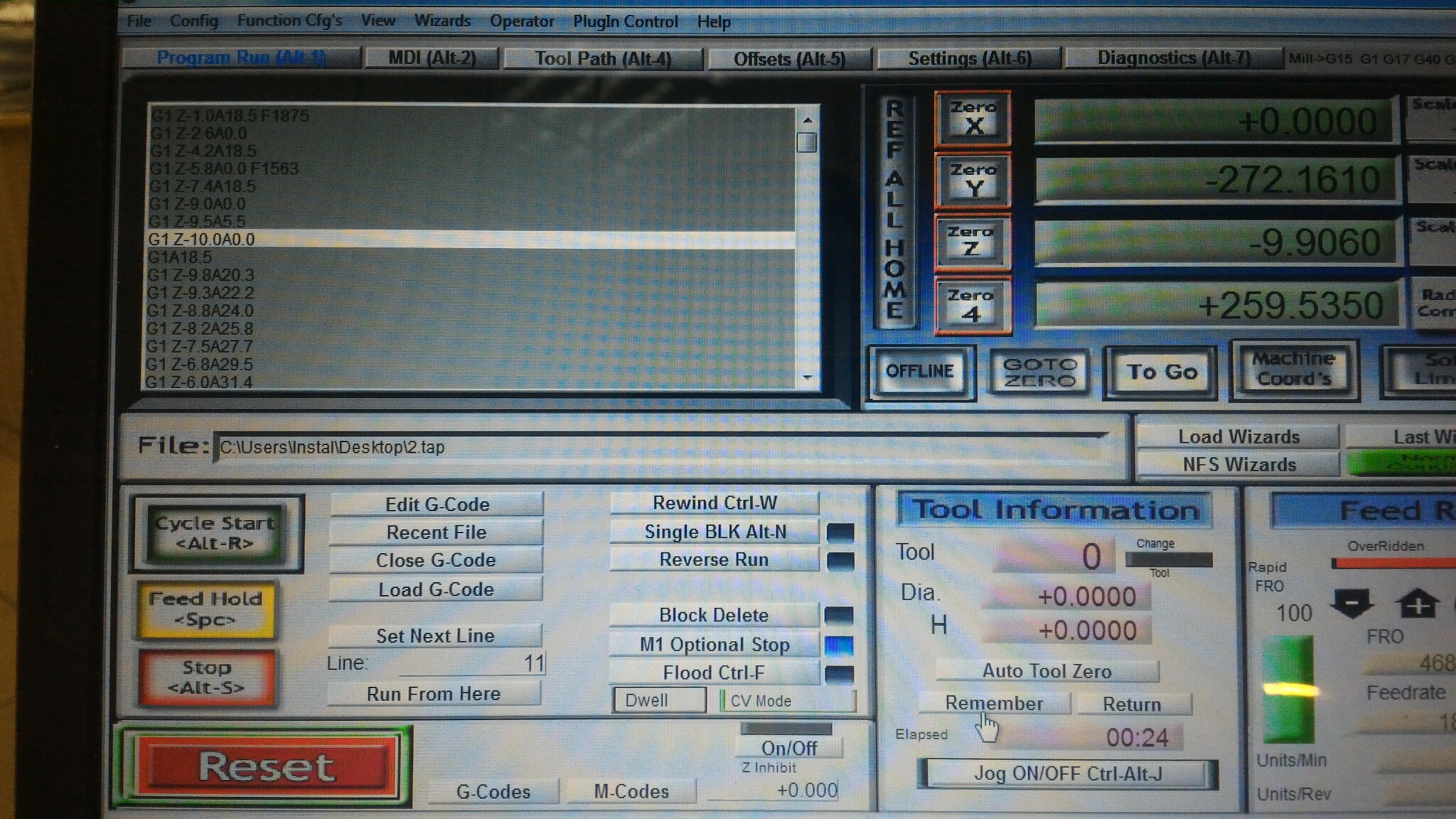

INSTAL
Сообщения: 59
Зарегистрирован: 01 мар 2015, 22:10
Репутация: 3
Откуда: Калининград
Сообщение INSTAL »

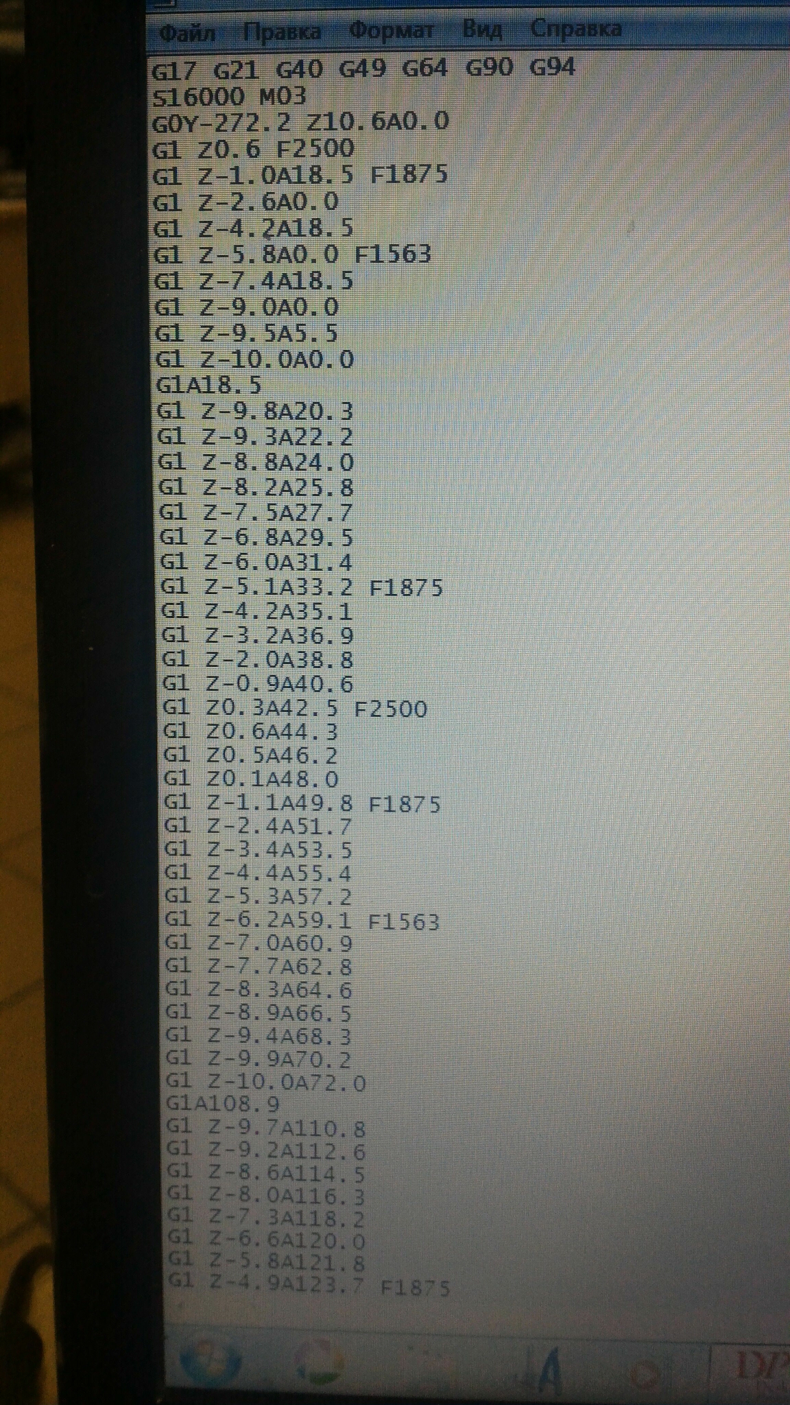

Пожалуйсат помогите разобраться, при обработке балясины в DeckProto, коряво создаются УП программа
(вращение оси А происходит как положено, Z тоже нормально работает, а вот движение по оси Y отсутствует, точнее фреза уходит в место реза углубляется там же и остаётся).
Такая ситуация при обработке по кругу (ось А), если создавать УП обработки по оси Y всё нормально и Y движется и ось А
Я понимаю что дело в постпроцессоре, только не понимаю что там исправит, перепробовал разные комбинации.

Сообщения: 5886
При обработке по кругу Y и не используется.
Используются только оси Z X A
