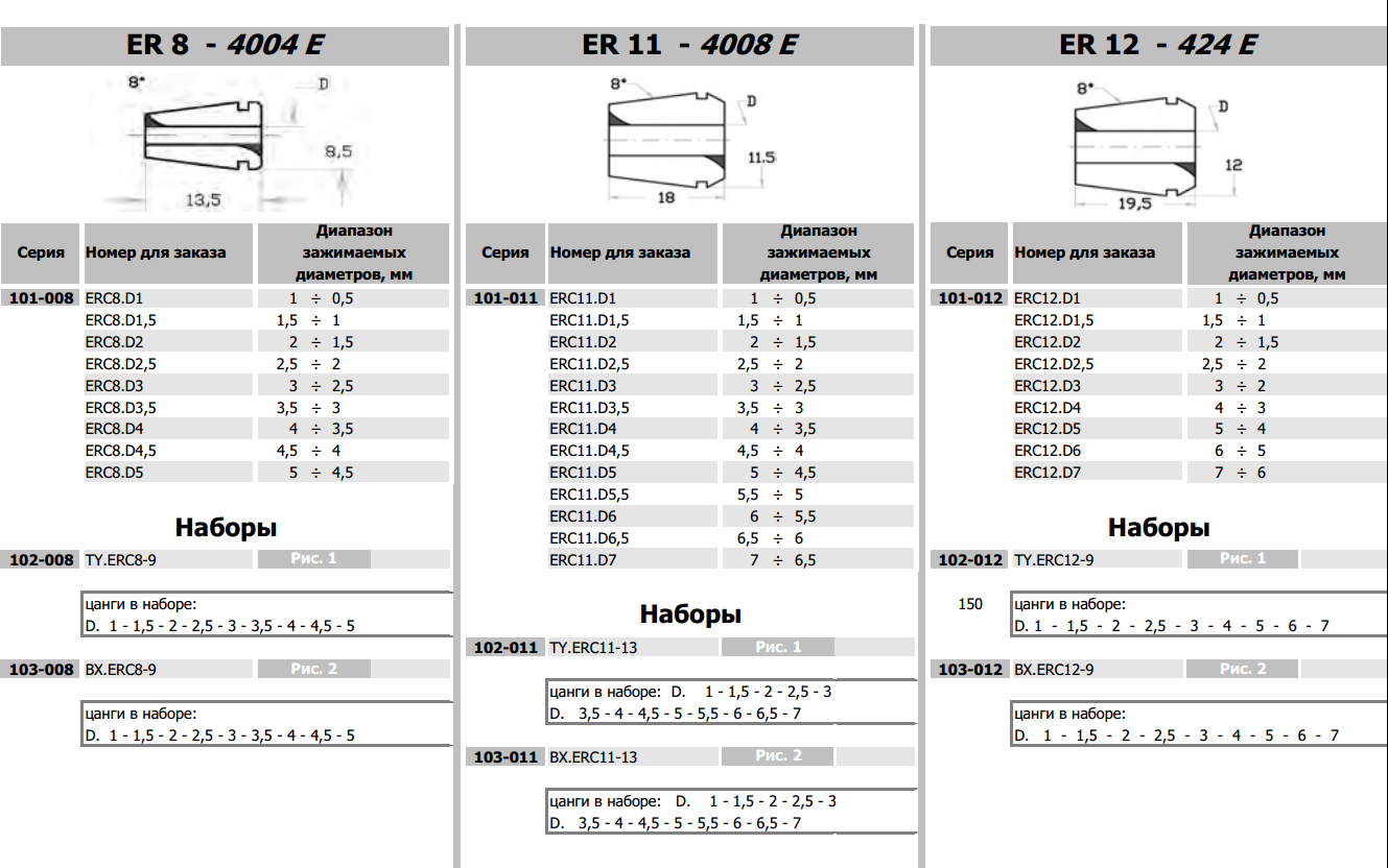

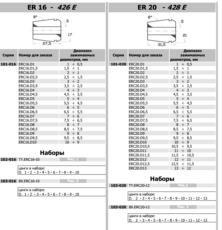

есть и такие и такие
Screenshot_2.png (4628 просмотров) <a class='original' href='./download/file.php?id=87238&mode=view' target=_blank>Загрузить оригинал (65.85 КБ)</a>
Screenshot_3.png (4628 просмотров) <a class='original' href='./download/file.php?id=87239&mode=view' target=_blank>Загрузить оригинал (72.35 КБ)</a>
Screenshot_4.png (4628 просмотров) <a class='original' href='./download/file.php?id=87240&mode=view' target=_blank>Загрузить оригинал (70.14 КБ)</a>
Screenshot_5.png (4628 просмотров) <a class='original' href='./download/file.php?id=87241&mode=view' target=_blank>Загрузить оригинал (70.92 КБ)</a>
Screenshot_6.png (4628 просмотров) <a class='original' href='./download/file.php?id=87242&mode=view' target=_blank>Загрузить оригинал (67.83 КБ)</a>

C er16 интересные варианты. В свое время взял с er20 только потому что не нашел такой вариант за вменяемые деньги. er11 откровенно тонкий вал при ударе фрезой от заготовку -его может слегка погнуть. Будет постоянное биение , гул и выход преждевременный подшипников из строя.
er16 и er20 в этом плане предпочтительней. Хотя и не жаба душила переплачивать за не используемую мощность :hehehe:

ну при всех равных цанга большего типа предпочтительней. вниз размеры идентичные, а вверх ER20 таки пошире будет
Screenshot_7.png (4600 просмотров) <a class='original' href='./download/file.php?id=87246&mode=view' target=_blank>Загрузить оригинал (144.23 КБ)</a>
Screenshot_8.png (4600 просмотров) <a class='original' href='./download/file.php?id=87247&mode=view' target=_blank>Загрузить оригинал (117.02 КБ)</a>
