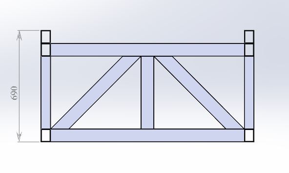

Описание станка, основные характеристики: станок для раскроя, V-гравировки и изредка несложных рельефов на дереве (двери, фасады)
Рабочее поле: 2000х1000
Обрабатываемые материалы: фанера, деревянный массив разных пород
Планируется станок для раскроя и простой гравировки деревянных изделий. Рама вся сварная из профиля 60х80х3мм, делается сейчас на заводе с последующей фрезеровкой под направляющие. По осям X и Y будут прямозубые зубчатые рейки 15х20мм м1.5, на длинной оси два двигателя и две рейки. Шестерни для реек уже есть на 30 зубов, от двигателей будет ременной редуктор 1/5. На оси Z будет ШВП 1605 напрямую муфтой от двигателя (нужен ли редуктор?) С двигателями пока точно не определился, планирую получить подачи до 10м/мин. Управление - Mach3 с какой-нибудь простенькой ЛПТ платой.
Теперь вопросы к участникам форума:
1. Есть в наличии цилиндрические рельсы SBR20 длиной 300, 1200 и 2500. Подойдут ли они для моих целей? Если смотреть в сторону хивинов - какие мне понадобятся и понадобятся ли вообще?
2. Есть также в наличии китайский шпиндель с водяным охлаждением 1.5квт с цангой ЕР11 - хватит ли мощи?
3. Насколько жизнеспособна рама станка? (скриншоты ниже) Нужно ли облегчать портал и делать его из алюминиевого станочного профиля или пойдет фрезерованный стальной из металлопроката? Портал будет практически "безногим", лежать будет непосредственно на направляющих. Большая высота мне не нужна.
4. Какие посоветуете ставить моторы, драйверы, питание?
Спасибо. Буду по ходу работы выкладывать наработки и задавать появляющиеся вопросы :)

klbng писал(а):1. Есть в наличии цилиндрические рельсы SBR20 длиной 300, 1200 и 2500.
Если не надеяться попадать в сотку должно хватить. только выставить их геморойно.
klbng писал(а):2. Есть также в наличии китайский шпиндель с водяным охлаждением 1.5квт с цангой ЕР11 - хватит ли мощи?
er11 мало. там максимально рекомендованный хвостовик 7мм. А вам захочется когда-нибудь поработать фасонными фрезами.хвостовик у многих из них 8мм .
по движкам все упирается в бюджет.

Работа над проектом продолжается. Рама сварена и окрашена. В процессе сборки рамы от наклонных укосин решили отказаться. Почти все комплектующие уже есть. Моторы задержали на таможне из-за предстоящего саммита g20, вернули деньги, перезаказали в России.
Портал и каретка еще не сделаны. Портал будет из двух сваренных профилей 60х80 со стенкой 3мм. Основание портала и косынки по бокам - стальной лист 8мм. Все на сварке. Каретка из алюминиевой плиты 16мм.
1.JPG (3688 просмотров) <a class='original' href='./download/file.php?id=87050&mode=view' target=_blank>Загрузить оригинал (157.94 КБ)</a>
Моторы взяли 34HS9801 - отмечены красным в таблице. Драйверы - CW8060 - 4шт, блоки питания - 48в 400вт - 4шт.
мотор.JPG (3688 просмотров) <a class='original' href='./download/file.php?id=87053&mode=view' target=_blank>Загрузить оригинал (50.52 КБ)</a>
Для движения вдоль стола будет стоять два мотора. Передача - зубчатая рейка м1.5 15х20мм длиной 2 метра. Шестерня на 30 зубов. Редуктор ременной 1:2.5 с замкнутым ремнем HTD 3M длиной 345мм шириной 10мм. Шкив на моторе - 30 зубов, на шестерне - 75 зубов. На картинке зубчатая рейка и шестерни красного цвета.
мотор бок.JPG (3688 просмотров) <a class='original' href='./download/file.php?id=87052&mode=view' target=_blank>Загрузить оригинал (84.79 КБ)</a>
Для движения вдоль портала мотор с аналогичным редуктором. Длина рейки - 1 метр.
моторы каретка.JPG (3688 просмотров) <a class='original' href='./download/file.php?id=87054&mode=view' target=_blank>Загрузить оригинал (160.82 КБ)</a>
По оси Z стоит ШВП 1605х300 тоже с ременной передачей 2:1. На моторе шкив 30 зубов, на ШВП - 15 зубов. Ремень HTD 3M 345х10мм
каретка.JPG (3688 просмотров) <a class='original' href='./download/file.php?id=87051&mode=view' target=_blank>Загрузить оригинал (131.73 КБ)</a>
Высота заготовки над столом - 100мм. Подачи планирую получить - 10м/мин по осям Х и Y.
Советы, замечания, поправки и уместная критика очень приветсвуется :)

Ставить рельсы в по Y в разных плоскостях не надо.
Рейку нужно перенести вперед и как можно ниже.
А еще лучше вообще поставить ШВП по Y. Вы значительно повысите жесткость станка, при этом будет еще меньше деталей.
Редукторы на ШВП не нужны. Еще упрощается конструкция.

Честно говоря, у меня нет идей, как перенести рейку зубатую вперед... ШВП исключается, все запчасти уже закуплены. А размещение рельс в разных плоскостях критично или менее предпочтительно просто? Неоднократно видел размещение направляющих именно перпендикулярно друг другу.

Я когда думал станок на рейках, прикидывал, что шестерню нужно устанавливать немного в стороне от плиты Z (за пределами рельс) двигатель через ременный редуктор выносится вверх.
Но лучше купить ШВП, стоит не так дорого и избавляемся от кучи гемора.
Рейка должна ставиться только тогда,когда других вариантов просто нет.
Перпендикулярные направляющие усложняют конструкцию и снижают жесткость. И то что так многие делают просто показатель технической безграмотности, вот и все.

Так все же важно, чтобы место прикладывания силы к каретке было ближе к шпинделю. То есть не так важно, где находится рейка, как важно, в каком месте редуктор крепится к каретке. Если я правильно мыслю, конечно.
И по направляющим в моем случае: вы бы советовали обе рельсы повернуть вперед валами?

klbng писал(а):И по направляющим в моем случае: вы бы советовали обе рельсы повернуть вперед валами?
Да, именно так.

цилиндрические рельсы, да ещё с открытой кареткой очень слабо устойчивы к концентричным нагрузкам. чуть даванёшь и её раскрывает как ракушку. и всё бы ничего, но при некоторых видах компоновок (к примеру, как у вас с рейкой), плечо может быть достаточным для того, чтобы конструкцию колбасило и разбивало. попросту - это как подметать веником с длинной ручкой, держа его одной рукой за кончик.
поэтому и предлагают перенести ось привода ближе к точке нагрузки. что касается других подобных конструкций - то оно более-менее работает с профильными рельсами, там нагрузки на порядок больше можно использовать, или при бесконтактном способе обработки (плазма-гидро-газ и тд)
ну и самое большое зло - рейка на деревообрабатывающем станке. сколько их не видел (3 штуки :) ) везде были проблемы с засорами. одному из пользователей такой системы надоело и он приделал возле каждой шестерни воздушную форсунку, чтобы пыль древесную сдувала. шум знатный, но работает. станок китайский.

Вот примерно так мне представляется Y на рейке:

Два профиля портала разношу друг над другом, оставляю между ними 95-100мм. В образовавшуюся нишу упихиваю мотор с редуктором, рейку ставлю вперед прямо над нижней направляющей. Верхнюю направляющую ставлю в одну плоскость с нижней. Получается, что задняя стенка у каретки будет не нужна, что радует. Рельсы и ШВП шпиндельной пластины будут располагаться на одной пластине, что уменьшит вес и увеличит жесткость. Пока не придумал в тонкостях, как реализовать передачу на ШВП, хотелось бы оставить редуктор, но это уже по ходу пьесы... Завтра попроектирую. Благодарю всех за совету и опять же жду здравую критику :)
Re: Фрезерный по дереву 2000х1000 - проект
разносить профиля плохо жесткость теряется. балка должна быть цельная а не рессора из двух отдельных палок.
