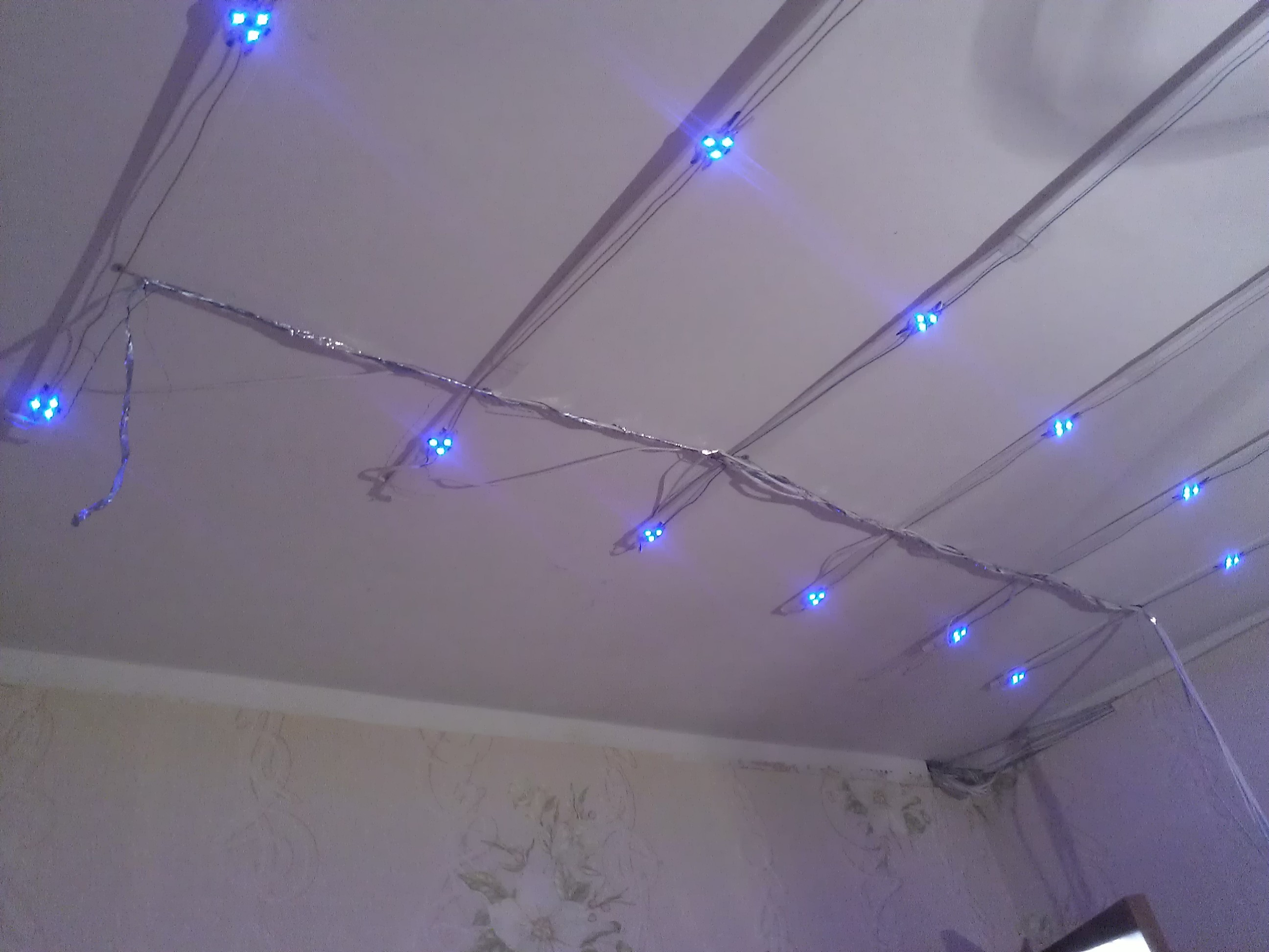

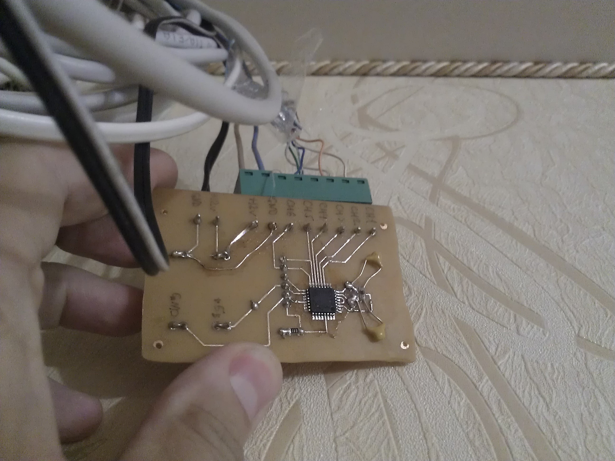

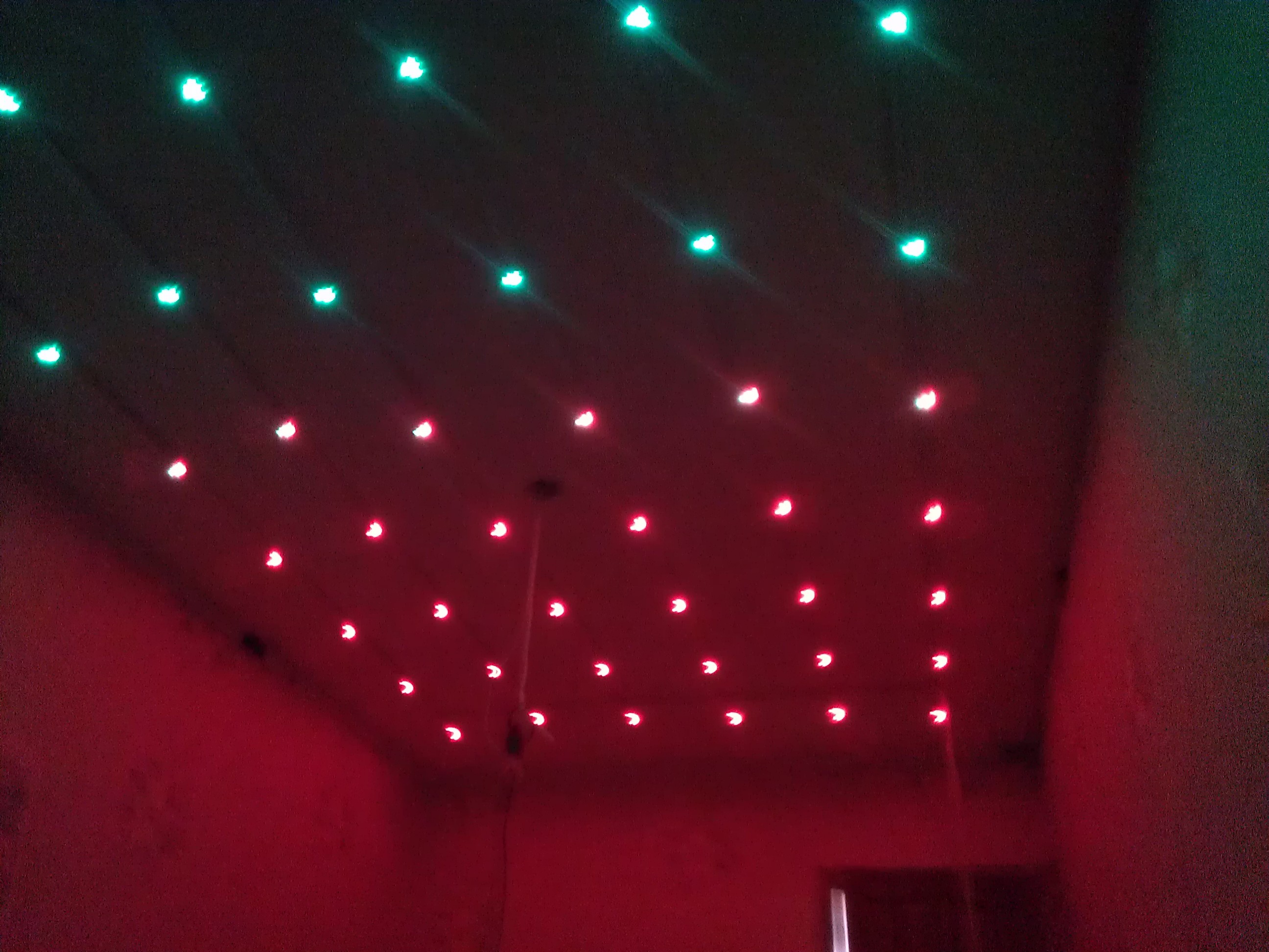

Сделал на досуге прототип контроллера, на ардуине для анимации светодиодной подсветки потолка
WP_001610.jpg (3290 просмотров) <a class='original' href='./download/file.php?id=86641&mode=view' target=_blank>Загрузить оригинал (784.85 КБ)</a>
И получилась забавная штука:
https://www.youtube.com/watch?v=RdVnMQD8BFw
Правда камера телефона как-то четко отрисовывает каждый модуль, на самом деле всё более расплывчато.....
Сами модули крепил к потолку, а потом на расстоянии 10 см закреплен навесной потолок.
Модульки RGB вот такие:
WP_001063.jpg (3290 просмотров) <a class='original' href='./download/file.php?id=86642&mode=view' target=_blank>Загрузить оригинал (1.04 МБ)</a>
А вот как это выглядело у меня при монтаже:
WP_001070.jpg (3290 просмотров) <a class='original' href='./download/file.php?id=86643&mode=view' target=_blank>Загрузить оригинал (1.09 МБ)</a>
WP_001071.jpg (3290 просмотров) <a class='original' href='./download/file.php?id=86644&mode=view' target=_blank>Загрузить оригинал (784.7 КБ)</a>
WP_001075.jpg (3290 просмотров) <a class='original' href='./download/file.php?id=86645&mode=view' target=_blank>Загрузить оригинал (947.91 КБ)</a>
WP_001077.jpg (3290 просмотров) <a class='original' href='./download/file.php?id=86646&mode=view' target=_blank>Загрузить оригинал (521.02 КБ)</a>

И вот что, этим реально кто то пользуется?
Я кроме психушки ни где бы не рискнул поставить такую подсветку, чесн слово.
Сообщения: 4605
Re: Мои увлечения, и прочие штуки :-)
Я каждым модулем из 48 штук могу индивидуально управлять, т.е. задавать цвет, яркость.
Если включить моргание как на новогодней елке, то это быстро надоедает. Но я как-бы такой режим и не будет включен у меня в конечной версии.
Задумка тут такая, в связи с тем что светлое время суток у нас (где я живу) достаточно короткое, то и просыпаться когда за окном темнота, сложновато, а у меня по расписанию в 6-10 начинает понемногу светать, к 6-30 уже яркость максимальная, причем только в районе моей кровати с женой, а у ребенка, над ним свет, с небольшой задержкой, т.к. его поднимаем позже...
Пару раз так пробовал, вроде удобно получается, нет того неприятного эффекта когда глаза слепит, от резкого пробуждения, просто алгоритм в контролере ещё сыроват, и все не хватает времени доделать....
Так-же понравился эффект падающей звезды.
Ну и конечно есть возможность просто выбрать любой один цвет подсветки.
