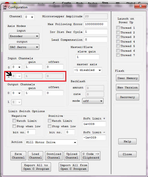

Третий канал стает активным в настройках только тогда когда как входной элемент выбран резольвер, а не енкодер. Так и нужно делать или как-то по другому добавлять третий канал?

Ничего не понятно...

Не совсем правильно написал. Физически подключить третий канал енкодера к плате можно. Как мне указать в настройках, что есть еще и третий канал?
Если нужно в этом окне указать еще канал, то он не активный. А активный он стает если в настройках выбрать не енкодер, а резольвер. Вроде так должно біть понятно

Напишите, что в итоге хотите получить.

У меня энкодер имеет каналы А, В, А-,В- и индекс каналы Z, Z+. Включение индекс каналов обязательное или на работу не повлияяет? Если нужно подключать, то как в настройках указать что для канала 0, например, будет не 2 канала входа а еще и индекс каналы Z, Z+?

Индекс подключается, как цифровой вход, только дифференциальный. И он нужен только для поиска НОМЕ.
Для движения не нужен. И в параметрах оси никак не прописывается.

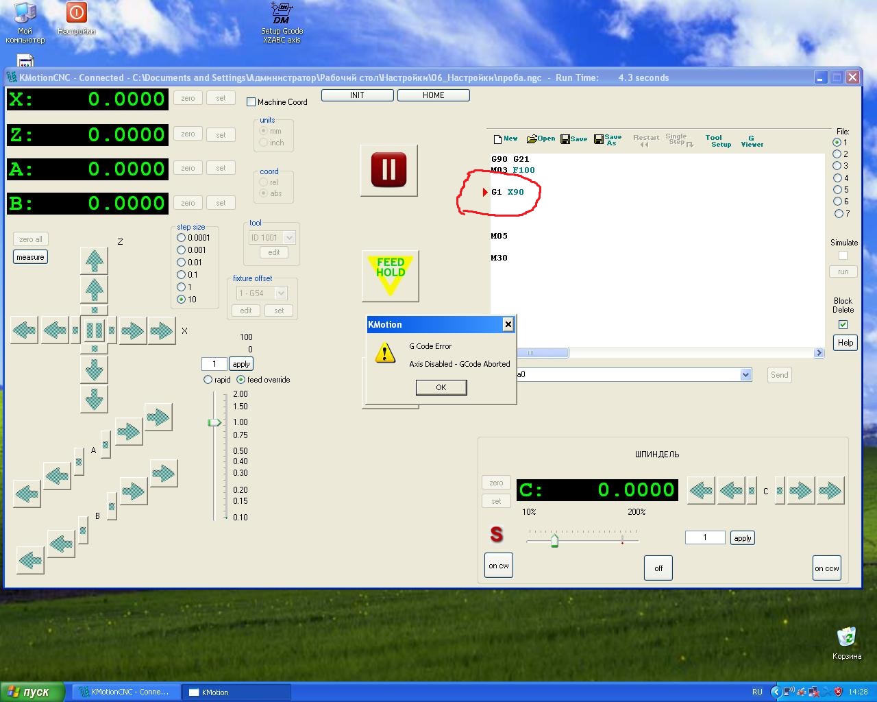

Здравствуйте товарищи!
Настраивал сегодня очереной Кфлоп + Каналог и столкнулся с неожиданной проблемой...
В Кмоушн СНС все оси крутятся с клавиатуры и все зеленые стрелочки работают так как надо.
но при запуске программы выскакивает ошибка!
Безымянный.JPG (3099 просмотров) <a class='original' href='./download/file.php?id=86795&mode=view' target=_blank>Загрузить оригинал (238.32 КБ)</a>
файл конфинурации прилагаю

кто нибудь знает в какую сторону копать?
P.S. G коды пробовал разные..

F100 должен быть в одной строке с G1

GuruCNC писал(а):F100 должен быть в одной строке с G1
на других станках эта программа работает без проблем!

Ось отключена, не ошибка кода.
Скорее всего.

ukr-sasha писал(а):Ось отключена, не ошибка кода.
Скорее всего.
но на картинке все оси зеленые и шевелятся стрелочками...
в качестве шаблона инит файла взял " Setup Gcode 6 axis" и оттуда вытер все что касается Ch1 ( то бишь оси Y ) ,
в конце активировал все нужные мне оси , кроме Y...

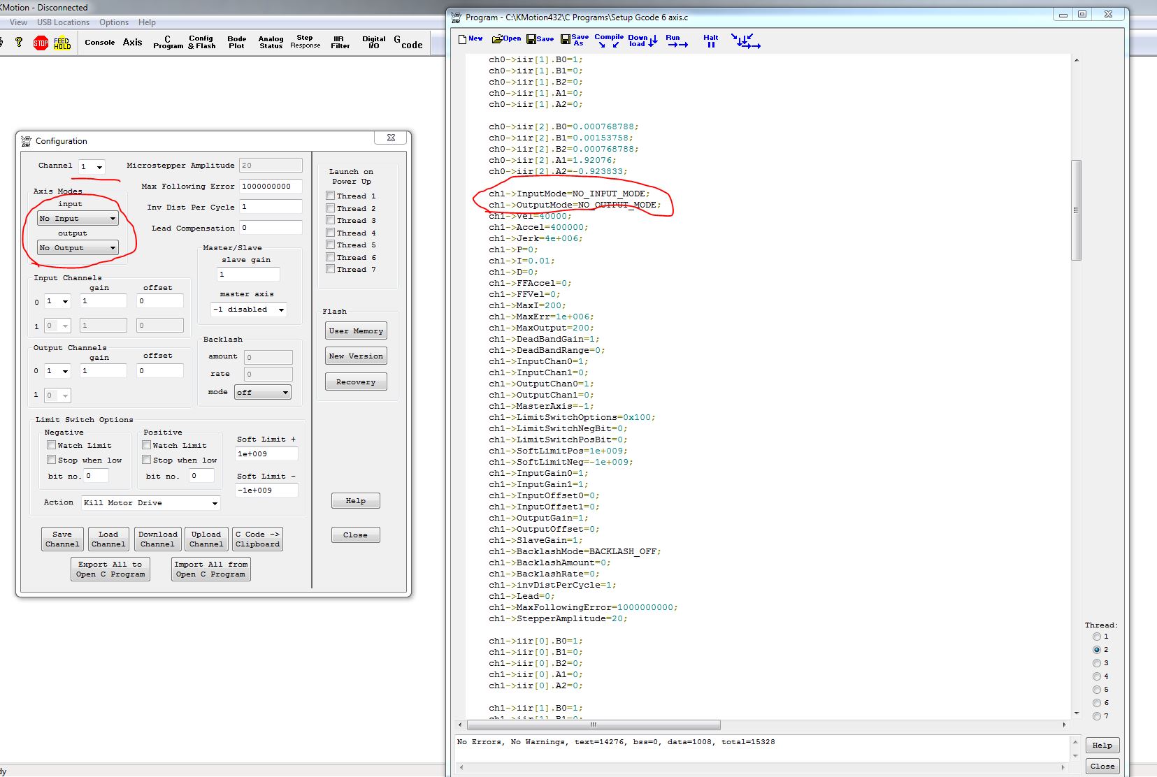

EnableAxis(0);
EnableAxis(2);
EnableAxis(3);
EnableAxis(4);
EnableAxis(5);
затем включил их в систему координат...
DefineCoordSystem6(0,1,2,3,4,5);
вот здесь как раз и была заминка, без единички - DefineCoordSystem6(0,2,3,4,5); - файл отказывался компилироваться.
пробовал также команду - DefineCoordSystem5(0,2,3,4,5); - тоже ошибка.
может надо было прописать Ch1 и указать отсутствие входящих и выходящих сигналов?
Снимок.JPG (3077 просмотров) <a class='original' href='./download/file.php?id=86804&mode=view' target=_blank>Загрузить оригинал (231.01 КБ)</a>
или прописать Ch1 как и все остальные и просто выбросить его из интерфейса. а раз в G коде не будет команд оси Y , то и хрен с ней , пусть болтается в памяти?

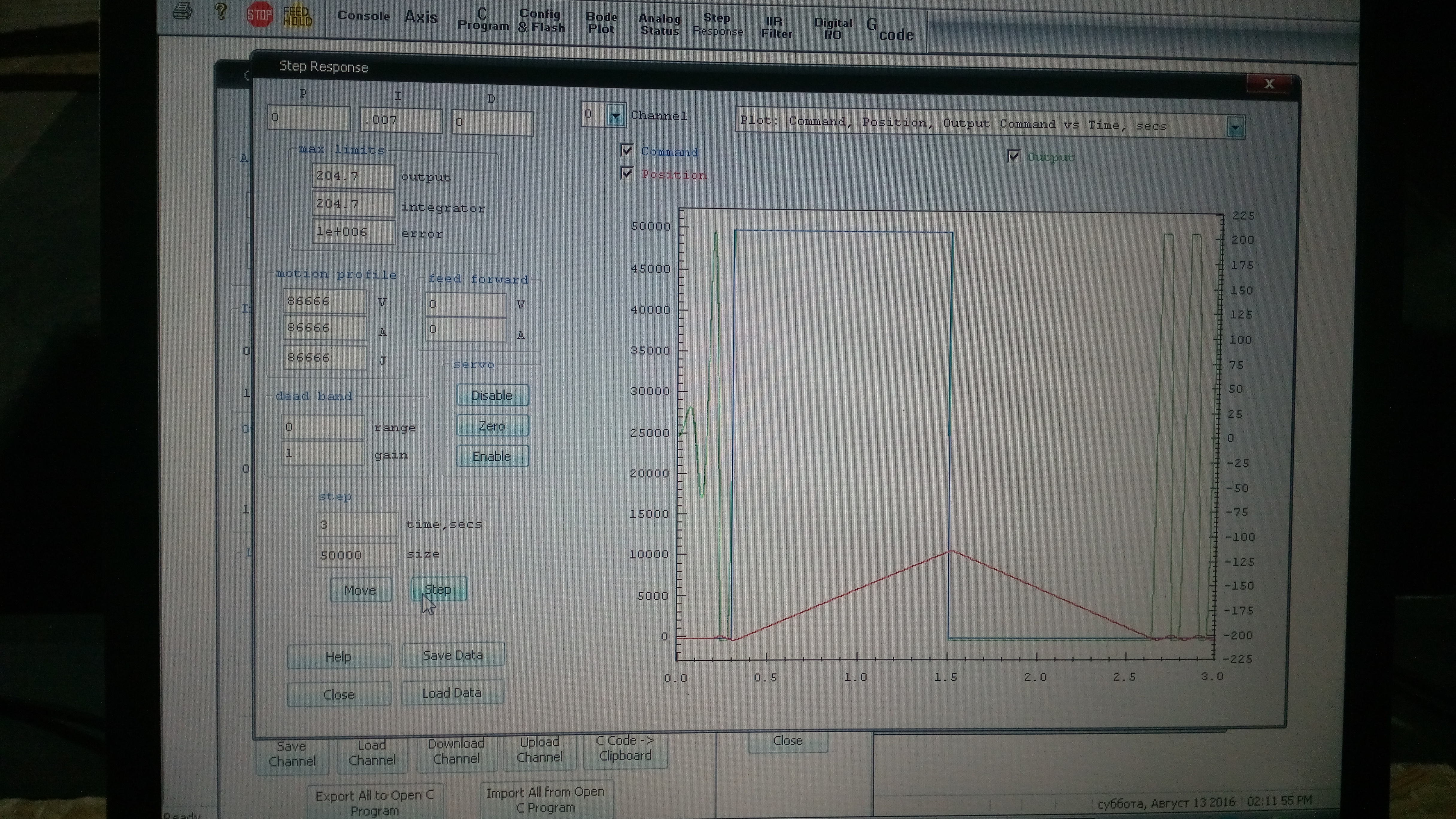

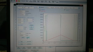

Автоколебания и медленное вращение вместо удержания -решаются настройкой ПИД или могут быть проблемы в усилителях, двигателях или енкодерах? Или наводках?
Вот пробовал посмотреть на графики пи таких условиях.
IMG_20160813_141155.jpg (3011 просмотров) <a class='original' href='./download/file.php?id=86861&mode=view' target=_blank>Загрузить оригинал (5.86 МБ)</a>
Дмитро
Сообщения: 1060
Репутация: 1139
Откуда: Киев
Re: Ввод в эксплуатацию ЧПУ системы на основе контроллера Kf
Сообщение Дмитро »
robinnn писал(а):Вот пробовал посмотреть на графики пи таких условиях.
Настройку нужно начинать с параметра Р
ukr-sasha
Сообщения: 3401
Репутация: 2181
Откуда: Киев, Украина
Сообщение ukr-sasha »
Output=2048
Integrator=2048
A и J увеличить.
