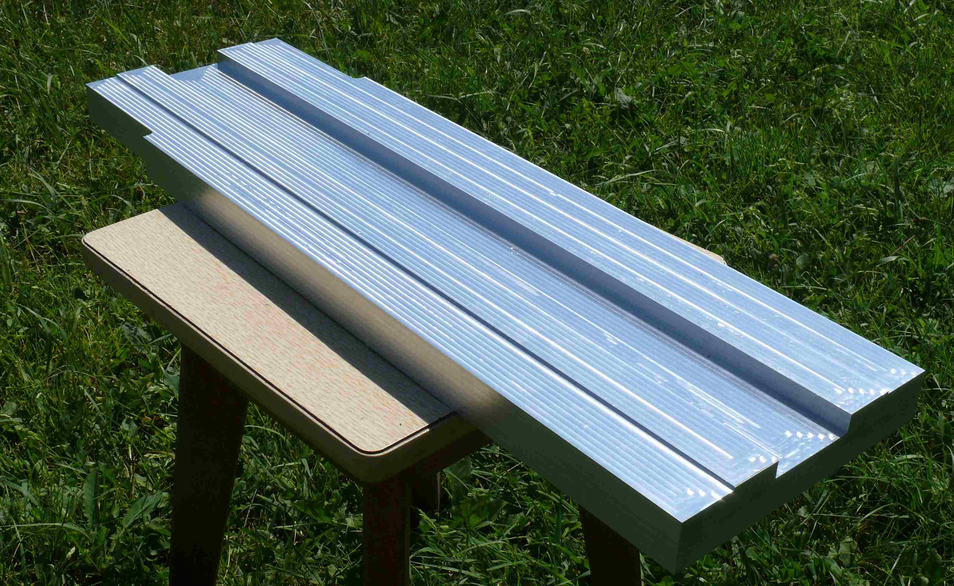

P1180678м.jpg (3208 просмотров) <a class='original' href='./download/file.php?id=85979&mode=view' target=_blank>Загрузить оригинал (362.37 КБ)</a>
Да, мне тоже кажется, что тонковато. На такой длине готовую деталь 100%-но уведет, как только снимешь зажимы. Недавно делал аналогичную деталь 620х200х36(см. фото) из 40-ой плиты (обработка с двух сторон), так чуть с ума не сошел выводить плоскость в ноль.
А 16 мм лист завернет пропеллером. Или эта деталь будет крепиться к более массивному основанию?
