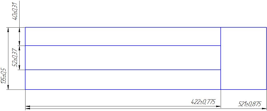

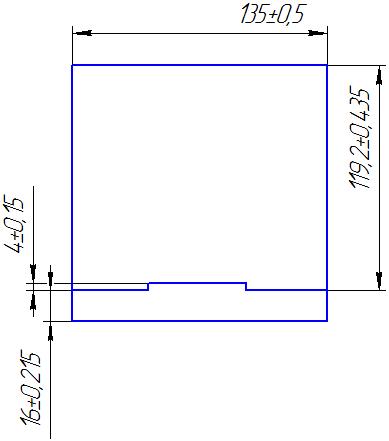

Добавил пару эскизов с размерами.
StanLevo.jpg (3630 просмотров) <a class='original' href='./download/file.php?id=85966&sid=1c7a2db1af25fc622fc3212bde1efc65&mode=view' target=_blank>Загрузить оригинал (14.78 КБ)</a>
StanVerh.jpg (3630 просмотров) <a class='original' href='./download/file.php?id=85967&sid=1c7a2db1af25fc622fc3212bde1efc65&mode=view' target=_blank>Загрузить оригинал (34.4 КБ)</a>

кубик лучше отдельно пристыковывать. нетехнологично.
Bmax77
Сообщения: 397
Зарегистрирован: 13 авг 2013, 11:05
Репутация: 39
Re: Требуется фрезеровка деталей из дюраля.
Сообщение Bmax77 »
Там не правильно нарисовано, он сборный из отдельных деталей, а не цельно литой))))
Если готов сам купить материал и привезти, то спрошу в паре мест. Своего материала под такие размеры там нет и если их напрягать ещё и с покупкой, то цены неинтересные получатся.
P.S. Мне кажется для токарного нижняя пластина хлипковата, я б как минимум из 30мм делал.

Сообщение Bmax77 »
Да мне тоже кажется что тонковато, хотя рельсы на опоре.
