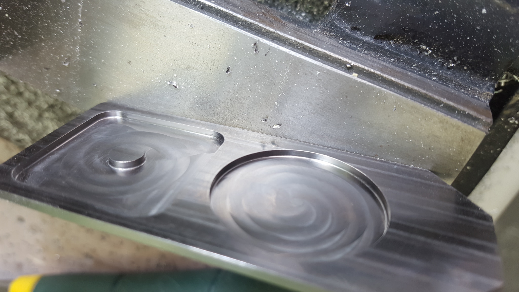

Сообщения: 13713
Re: ЧПУ фрезер для "минифрезеровки" титана (мой первый опыт)
Фрезерую титан вечером будет видео. Идет отлично китаец 2.2квт обороты 2000 фреза 6мм 4 зуба подача 160 сьем по 0.5мм
Сообщения: 13713
Пока тока фото.
20160727_152328.jpg (3340 просмотров) <a class='original' href='./download/file.php?id=85757&sid=51a090fba7dc2a53dbe28e654e4329b1&mode=view' target=_blank>Загрузить оригинал (617.75 КБ)</a>

Atom42
Сообщения: 721
Репутация: 286
Настоящее имя: Денис
Откуда: Кемерово
Сообщение Atom42 »
frezeryga писал(а):Пока тока фото.
Прикольно :good: Какие размеры и время обработки получилось?
Taganrog
Сообщения: 1238
Репутация: 284
Откуда: Брянск
Сообщение Taganrog »
frezeryga писал(а):Идет отлично китаец 2.2квт обороты 2000
Он не греется при таких оборотах ? Где то встречал информацию,что менее 8000 ставить не желательно,мол железо (магнитопровод) на низкие частоты не рассчитано. Или это выдумка и можно крутить спокойно ? (про снижение момента на низких оборотах осведомлен,интересует не вредит ли это шпинделю)
Сообщения: 13713
Размеры детальки 35х80. Время не засекал. Сломал фрезу изза ошибки в УП врезание произошло на G0 на скорости 6000. Первая фреза была маузера синяя шла отлично до аварии. Потом поставил китайскую с радиусом небольшим но и она справилась на отлично. Китайская фреза намного хуже чем от маузера уже сравнивал на нержавейке.
Сообщения: 13713
Точность по штангену в нулях в сотку. Точней размер 35.03 но и фреза 5.97 а в каме указывал 6.00 тоесть все точно. Нагрева никакого нет.

Сообщения: 13713
Фрезу жалко хорошо шла.
20160727_161130.jpg (3307 просмотров) <a class='original' href='./download/file.php?id=85759&sid=51a090fba7dc2a53dbe28e654e4329b1&mode=view' target=_blank>Загрузить оригинал (590.17 КБ)</a>
20160727_153010.jpg (3307 просмотров) <a class='original' href='./download/file.php?id=85760&sid=51a090fba7dc2a53dbe28e654e4329b1&mode=view' target=_blank>Загрузить оригинал (568.66 КБ)</a>
