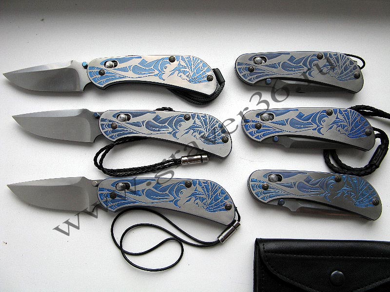

Oleinikov писал(а):NKS, https://www.instagram.com/p/23e7V9rlu8/
что-то мне тоже показалось что это гравировка. наверное, нужно и правда определиться что именно нужно - резать или гравировать. Гравировать при желании можно и 1,5КВт-ным китайцем.
для примера приложил фото.
IMG_1925.jpg (3395 просмотров) <a class='original' href='./download/file.php?id=85756&mode=view' target=_blank>Загрузить оригинал (131.53 КБ)</a>

Сообщение Oleinikov »
Александр_, ну вот, типа этого, только может поглубже и рельефность больше, это я так понимаю будет обусловлено временными затратами, еще чтобы была возможность сделать выборку скелетную изнутри глубиной 2-3 мм. для облегчения плашек и отверстия от 2 до 6 мм.

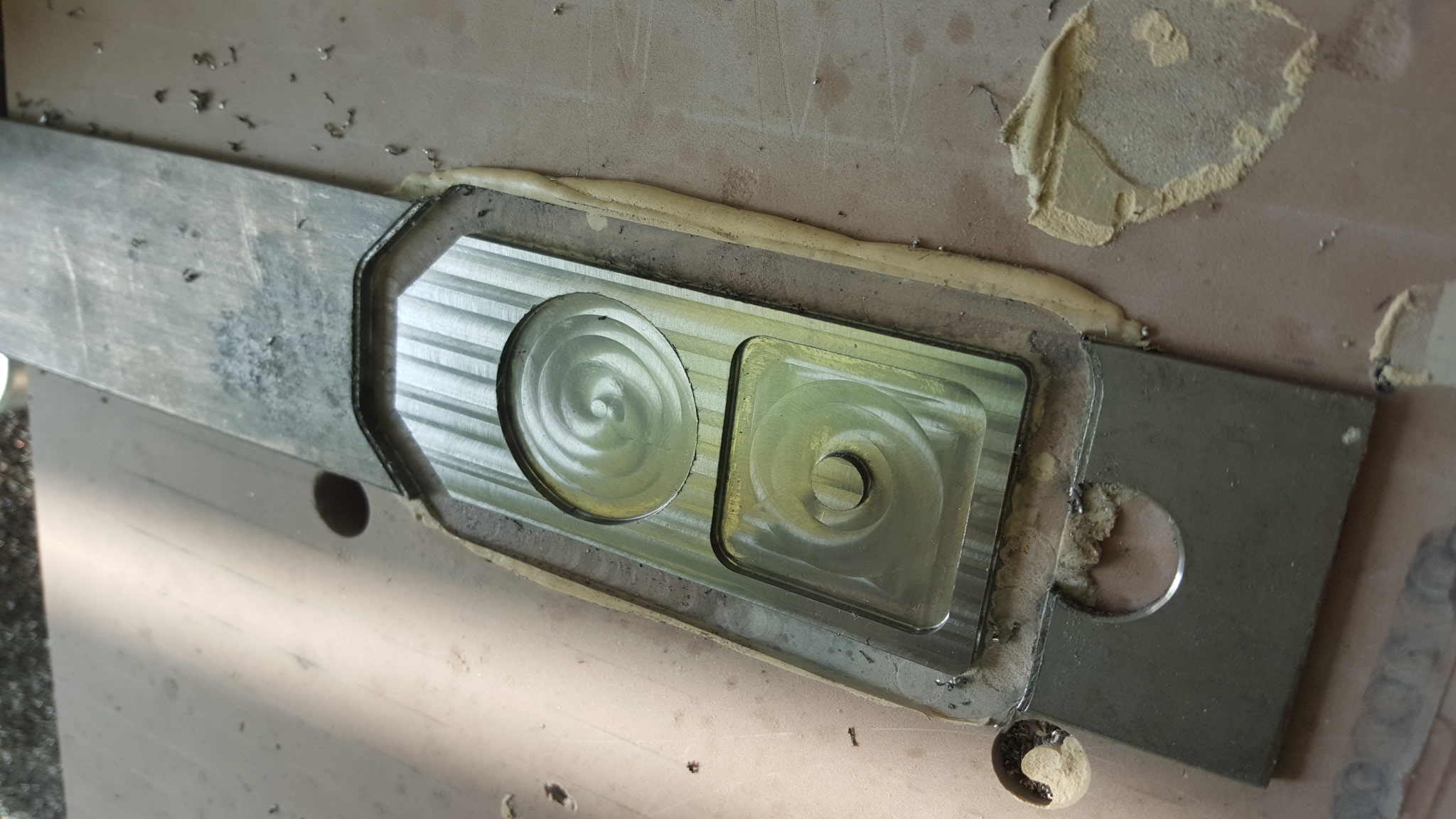

Сообщения: 13713
Re: ЧПУ фрезер для "минифрезеровки" титана (мой первый опыт)
Фрезерую титан вечером будет видео. Идет отлично китаец 2.2квт обороты 2000 фреза 6мм 4 зуба подача 160 сьем по 0.5мм
Сообщения: 13713
Пока тока фото.
20160727_152328.jpg (3329 просмотров) <a class='original' href='./download/file.php?id=85757&mode=view' target=_blank>Загрузить оригинал (617.75 КБ)</a>

frezeryga писал(а):Пока тока фото.
Прикольно :good: Какие размеры и время обработки получилось?

Сообщения: 13713
Размеры детальки 35х80. Время не засекал. Сломал фрезу изза ошибки в УП врезание произошло на G0 на скорости 6000. Первая фреза была маузера синяя шла отлично до аварии. Потом поставил китайскую с радиусом небольшим но и она справилась на отлично. Китайская фреза намного хуже чем от маузера уже сравнивал на нержавейке.
Сообщения: 13713
Точность по штангену в нулях в сотку. Точней размер 35.03 но и фреза 5.97 а в каме указывал 6.00 тоесть все точно. Нагрева никакого нет.

Сообщения: 13713
Фрезу жалко хорошо шла.
