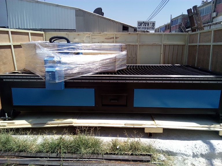

приехал!!! (6148 просмотров) <a class='original' href='./download/file.php?id=85719&mode=view' target=_blank>Загрузить оригинал (329.18 КБ)</a>
приехал!!!

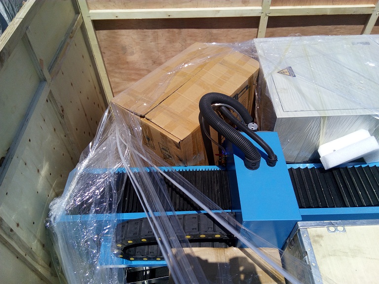

снял верхнюю крышку, и стал все проверять (6148 просмотров) <a class='original' href='./download/file.php?id=85720&mode=view' target=_blank>Загрузить оригинал (313.07 КБ)</a>

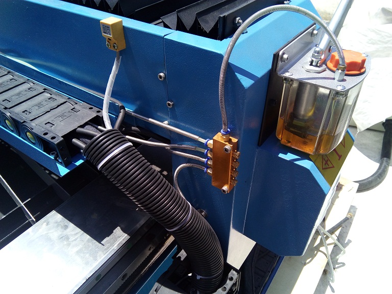

смазка (6148 просмотров) <a class='original' href='./download/file.php?id=85729&mode=view' target=_blank>Загрузить оригинал (320.78 КБ)</a>
смазка

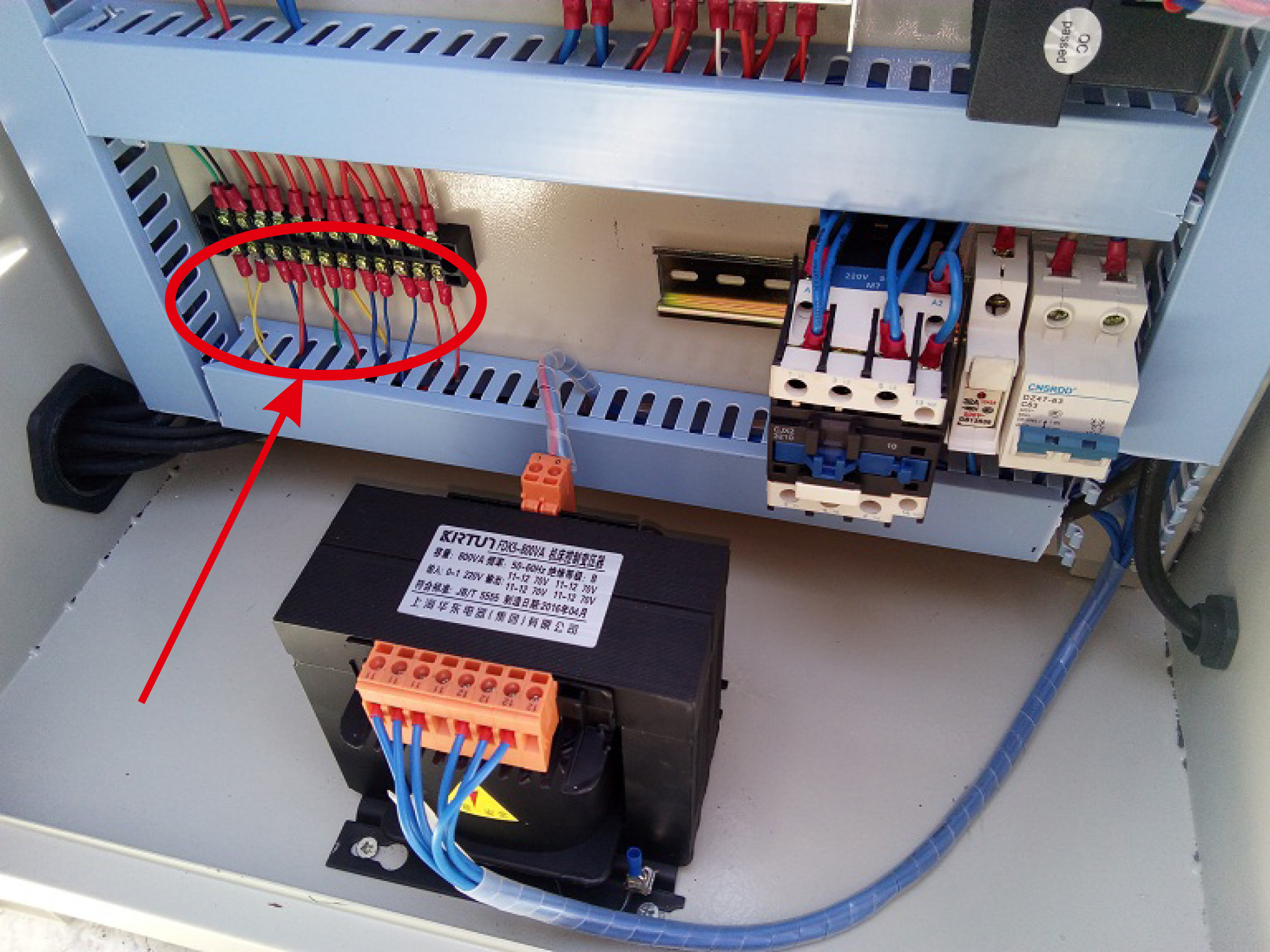

NightV писал(а):3) силовые кабели (по питанию и к двигателям) по сечению с ОЧЕНЬ большим запасом
Эта колодка случайно не силовая? Проводочки по 0,5 выглядят как-то не солидно на общем фоне.
11 копия.jpg (6110 просмотров) <a class='original' href='./download/file.php?id=85733&mode=view' target=_blank>Загрузить оригинал (1.63 МБ)</a>
Фердинанд Порше
Сообщения: 6611
Re: Плазма ЧПУ с Али
ultrus писал(а):Эта колодка случайно не силовая?
нет, от концевиков
