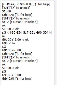

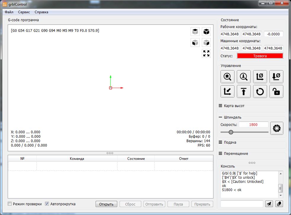

Во-первых вопрос про концевики: НЗ или НО?
Кофиг порта: Сом7 115200
Теперь, что не получается:
1. Включаю ардуино, драйверы ШД, step enable и концевики не подключены, запускаю программу GrblControl 0.8.4. Ничего не происходит. Результат первая картинка.
2. Пока не нажмешь "замок": не включается лазер, перемещение не работает.
3. Нажимаем "замок", картинка 2
4. Лазер включается/выключается. При попытке перемещения мотор дергается и все зависает... картинки 3-4
Далее либо открыть-закрыть программу, либо выключаю все и по новой с П1. Причем после нажатия замка не факт, что лазер будет включаться и мотор дернется.

Для начала посмотрите какие настройки у вас в EEPROM, команда $$. Потом выполните команду $RST=* перезагрузите программу и еще раз $$. Скрины выложите сюда. Новая версия grblControl от Denvi вроде сама может скидывать Alarm, вечером проверю.
Перечитайте внимательно все темы по GRBL, проблема с мусором в EEPROM была описана на первой странице темы.
Сообщения: 4605
Re: Лазерный гравировщик по дереву: прошивка мега2560 + tb66
попробуй ввести команду g1 f300, и g0 f300 и только потом нажимать кнопки ручного управления, т.к. если не установить скорость движения, получается такая проблема.

Судя по скринам рабочего окна в начале нужно проверить EEPROM.
и правильно пока не установишь скорость движения, ничто никуда не поедет. Но в этом случае выводится ошибка и насколько помню нет зависания.
Сообщения: 4605
зависания конечно не должно быть, но вот моторы начинают дергаться, без вращения.

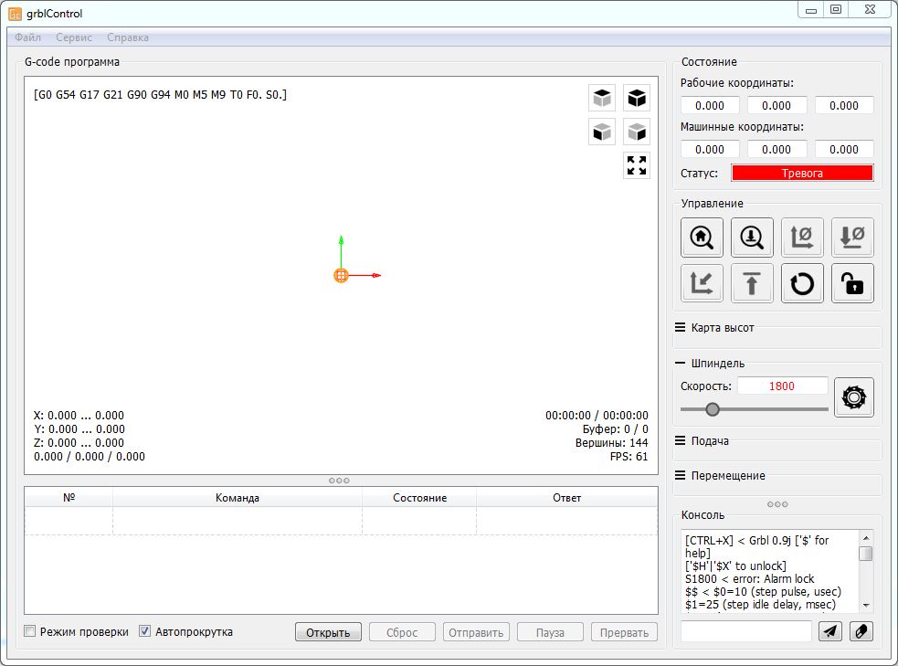

команда $$ после $RST=* и перезагрузки программы
[CTRL+X] < Grbl 0.9j ['$' for help]
['$H'|'$X' to unlock]
S1800 < error: Alarm lock
$$ < $0=10 (step pulse, usec)
$1=25 (step idle delay, msec)
$2=0 (step port invert mask:00000000)
$3=0 (dir port invert mask:00000000)
$4=0 (step enable invert, bool)
$5=0 (limit pins invert, bool)
$6=0 (probe pin invert, bool)
$10=3 (status report mask:00000011)
$11=0.010 (junction deviation, mm)
$12=0.002 (arc tolerance, mm)
$13=0 (report inches, bool)
$20=0 (soft limits, bool)
$21=0 (hard limits, bool)
$22=0 (homing cycle, bool)
$23=0 (homing dir invert mask:00000000)
$24=25.000 (homing feed, mm/min)
$25=500.000 (homing seek, mm/min)
$26=250 (homing debounce, msec)
$27=1.000 (homing pull-off, mm)
$100=250.000 (x, step/mm)
$101=250.000 (y, step/mm)
$102=250.000 (z, step/mm)
$110=500.000 (x max rate, mm/min)
$111=500.000 (y max rate, mm/min)
$112=500.000 (z max rate, mm/min)
$120=10.000 (x accel, mm/sec^2)
$121=10.000 (y accel, mm/sec^2)
$122=10.000 (z accel, mm/sec^2)
$130=200.000 (x max travel, mm)
$131=200.000 (y max travel, mm)
$132=200.000 (z max travel, mm)
ok

Вот так выглядит окно программы после $$, $RST=*, перезагрузки и снова $$

В настройках задайте максимальную скорость шпинделя 1000. Дайте команду F500 и попробуйте подвигать оси.
Еще Alarm скинуть нужно, кнопка с замком.

Ввел команду g1 f300, и g0 f300. От стрелок моторы поехали! Но в противоположные стороны. Как инвертировать направление движения? Или просто поменять провода ШД? Как настроить правильное отношение шаг-мм? При перемещении стрелками на 10мм фактическое перемещение составляет 31,12мм
Нашел: направление через $3, шаг через $100-$102
