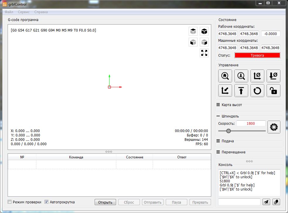

Во-первых вопрос про концевики: НЗ или НО?
Кофиг порта: Сом7 115200
Теперь, что не получается:
1. Включаю ардуино, драйверы ШД, step enable и концевики не подключены, запускаю программу GrblControl 0.8.4. Ничего не происходит. Результат первая картинка.
2. Пока не нажмешь "замок": не включается лазер, перемещение не работает.
3. Нажимаем "замок", картинка 2
4. Лазер включается/выключается. При попытке перемещения мотор дергается и все зависает... картинки 3-4
Далее либо открыть-закрыть программу, либо выключаю все и по новой с П1. Причем после нажатия замка не факт, что лазер будет включаться и мотор дернется.

Для начала посмотрите какие настройки у вас в EEPROM, команда $$. Потом выполните команду $RST=* перезагрузите программу и еще раз $$. Скрины выложите сюда. Новая версия grblControl от Denvi вроде сама может скидывать Alarm, вечером проверю.
Перечитайте внимательно все темы по GRBL, проблема с мусором в EEPROM была описана на первой странице темы.

Судя по скринам рабочего окна в начале нужно проверить EEPROM.
попробуй ввести команду g1 f300, и g0 f300
и правильно пока не установишь скорость движения, ничто никуда не поедет. Но в этом случае выводится ошибка и насколько помню нет зависания.

Совсем запутался: 5 разных прошивок, все перемешалось!
Давайте заново! Сейчас все снесу и закачаю только нужное.
И так,
1. Качаю HEX файл grblUpload.cpp.mega
2. Заливаю в Mega с помощью Xloader
3. Запускаю программу GrblControl 0.8.4
Потом команда $$, $RST=*, перезагрузка и снова $$
Все правильно?

команда $$ после $RST=* и перезагрузки программы
[CTRL+X] < Grbl 0.9j ['$' for help]
['$H'|'$X' to unlock]
S1800 < error: Alarm lock

Вот так выглядит окно программы после $$, $RST=*, перезагрузки и снова $$

В настройках задайте максимальную скорость шпинделя 1000. Дайте команду F500 и попробуйте подвигать оси.
Еще Alarm скинуть нужно, кнопка с замком.

Ввел команду g1 f300, и g0 f300. От стрелок моторы поехали! Но в противоположные стороны. Как инвертировать направление движения? Или просто поменять провода ШД? Как настроить правильное отношение шаг-мм? При перемещении стрелками на 10мм фактическое перемещение составляет 31,12мм
Нашел: направление через $3, шаг через $100-$102
