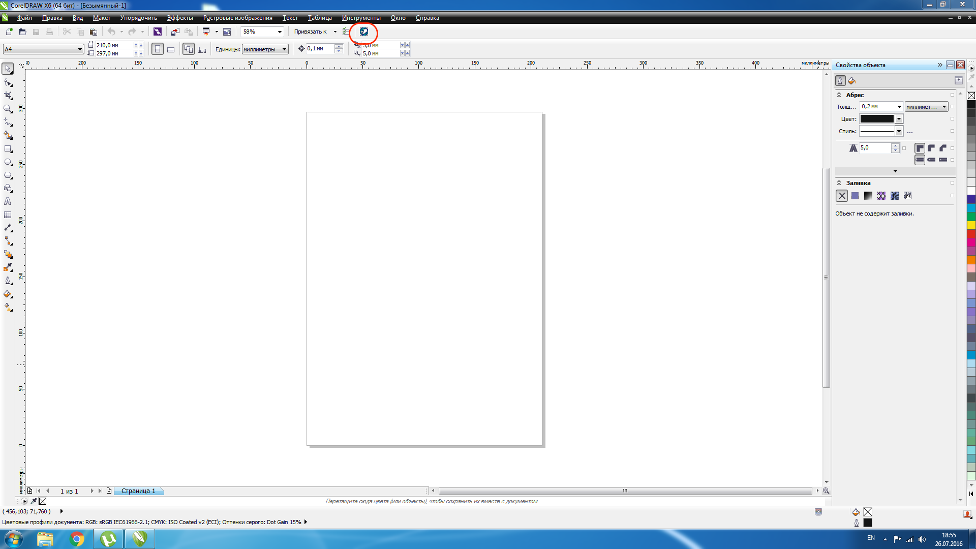

Инструкция о подключении плагина к корелу :)
У меня корел Х6, просто видел, что с ним точно работает :)
Ставим LaserCad, ставим плагин для вашей версии корела. Там вроде всё понятно.
Единственное, долго не мог установить ни LaserCad, ни плагин, выдавало ошибку, что не может записать файл и отправляла гулять. Пришлось загружаться в безопасном режиме и в нём ставить, поставилось без проблем. Какая то свинья у меня в компе считает LaserCad вирусом и блокирует его :)
После установки плагина открываем Корел, идём в Инструменты - Макросы - Запустить макрос:
img-2016-07-26-18-55-07.png (2613 просмотров) <a class='original' href='./download/file.php?id=85713&mode=view' target=_blank>Загрузить оригинал (161.98 КБ)</a>
Выбираем в нижней выпадашке GlobalMacros (AWCCorel.gms). После этого в верхней части окна макросов появляется два макроса:
- AWCLaserCut.AWClnit
- AWCLaserCut.AWCLaserStart.
Нас интересует первый. Выбираем его и нажимаем "Run". У нас появляется значок макроса, который мы перетягиваем уже на основную рабочую панель.
Вот так у меня получилось:
