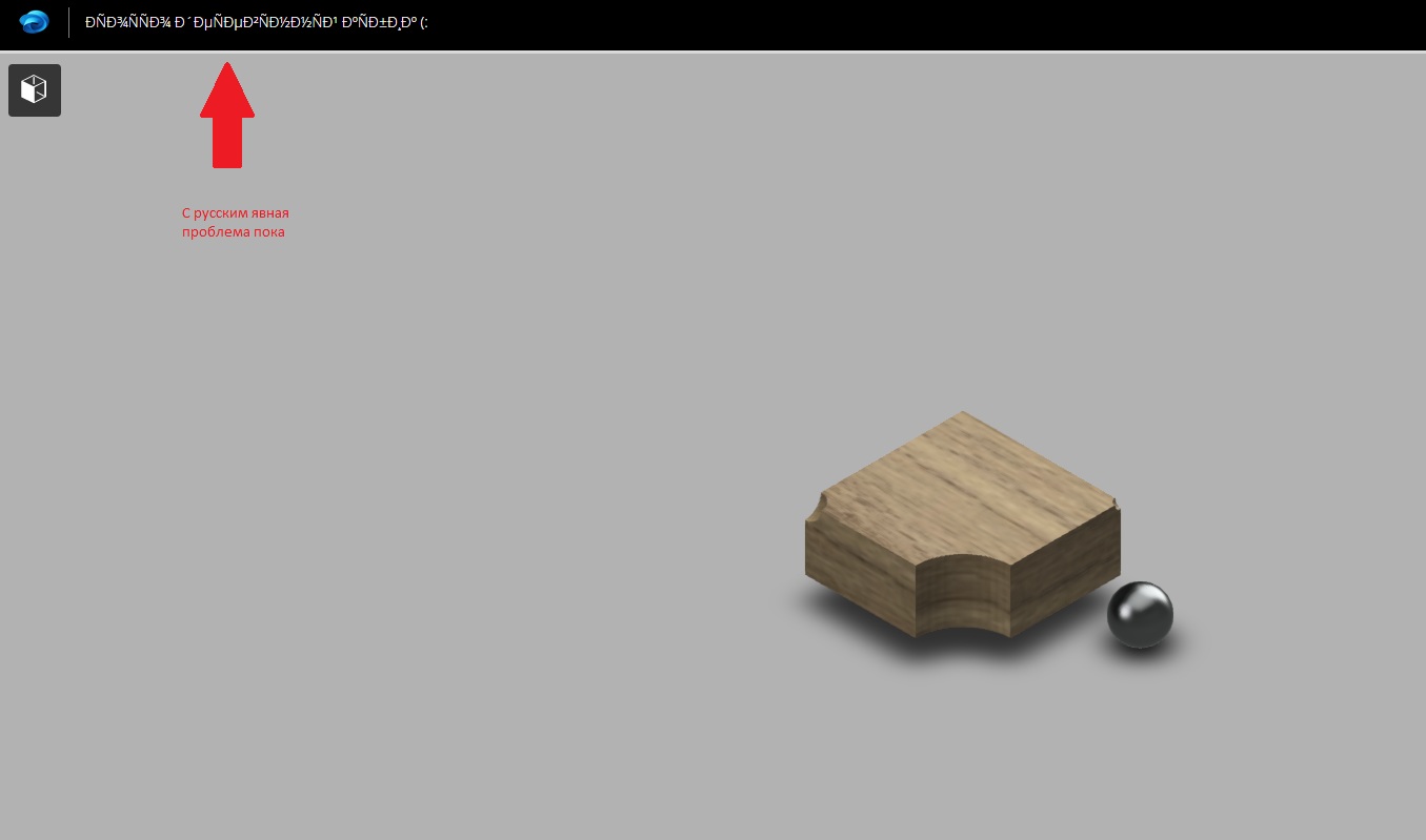

Проект виден и в А360: https://a360.autodesk.com/, но с оговоркой. Русский в названии проекта отображается краказябрами :
краказябры.jpg (20121 просмотр) <a class='original' href='./download/file.php?id=85480&mode=view' target=_blank>Загрузить оригинал (46.3 КБ)</a>

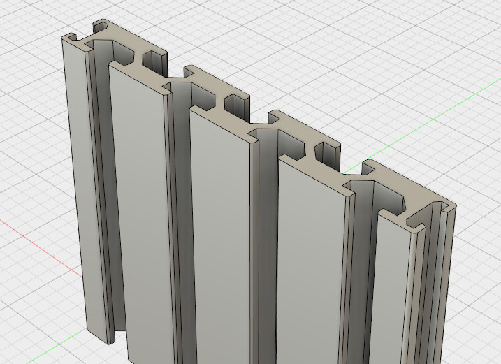

Пошла руда. Без напряга в основном проекте создал папку с новым станком. В папку с профилями добавил профиль алюмики 45х90 длиной 100мм. Затем пересохранил с изменёнными длинами 2 профиля в созданную мной папку и создал первую сборку. Думаю можно работать вполне так. А что дальше будет-выясниться в процессе.

Добавил немного швеллерков от 8 до 20 П:
Скромная кучка двутавриков на очереди.. Надо еще пачку всяких болтов и гаек раздобыть

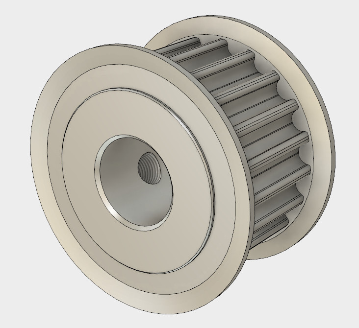

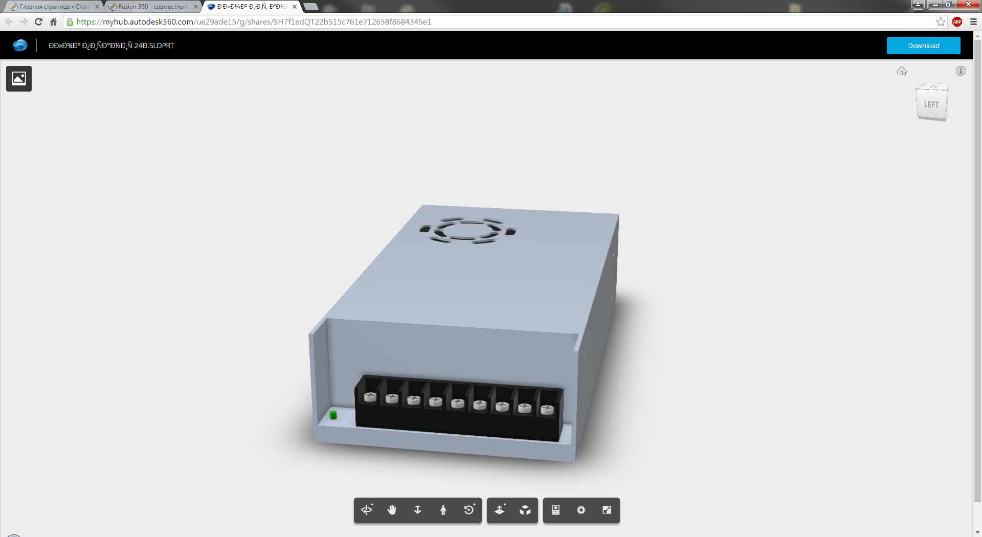

Добавил в проект очередную порцию свежих моделек, вот некоторые из них..
2016-07-26_001236.jpg (20048 просмотров) <a class='original' href='./download/file.php?id=85619&mode=view' target=_blank>Загрузить оригинал (61.91 КБ)</a>
2016-07-26_001154.jpg (20048 просмотров) <a class='original' href='./download/file.php?id=85620&mode=view' target=_blank>Загрузить оригинал (49.65 КБ)</a>
2016-07-26_001054.jpg (20048 просмотров) <a class='original' href='./download/file.php?id=85621&mode=view' target=_blank>Загрузить оригинал (56.22 КБ)</a>
2016-07-26_001009.jpg (20048 просмотров) <a class='original' href='./download/file.php?id=85622&mode=view' target=_blank>Загрузить оригинал (80.11 КБ)</a>
2016-07-26_000914.jpg (20048 просмотров) <a class='original' href='./download/file.php?id=85623&mode=view' target=_blank>Загрузить оригинал (57.85 КБ)</a>
2016-07-26_000821.jpg (20048 просмотров) <a class='original' href='./download/file.php?id=85624&mode=view' target=_blank>Загрузить оригинал (41.47 КБ)</a>
2016-07-26_000538.jpg (20048 просмотров) <a class='original' href='./download/file.php?id=85625&mode=view' target=_blank>Загрузить оригинал (34.31 КБ)</a>
2016-07-26_000502.jpg (20048 просмотров) <a class='original' href='./download/file.php?id=85626&mode=view' target=_blank>Загрузить оригинал (43.61 КБ)</a>
2016-07-26_000419.jpg (20048 просмотров) <a class='original' href='./download/file.php?id=85627&mode=view' target=_blank>Загрузить оригинал (84.92 КБ)</a>
2016-07-26_000238.jpg (20048 просмотров) <a class='original' href='./download/file.php?id=85628&mode=view' target=_blank>Загрузить оригинал (51.95 КБ)</a>
