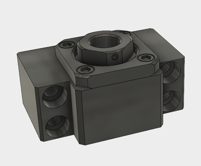

ребят подсобите с настройкой управления. Такое впечатление что детали мышкой вращаются только по 2 осям. после солида прям нервы поднимает ((( жуть не удобно а настроек найти не могу.
Блин как не кручу а расположыть модель контактами к себе горизонтально не получается. она всегда становиться на ребро...толи бред какойто толи я уже устал...
Скриншот 2016-07-25 22.30.10.png (19949 просмотров) <a class='original' href='./download/file.php?id=85633&sid=13912810ab5e3f690d0a7465363e9ef7&mode=view' target=_blank>Загрузить оригинал (133.1 КБ)</a>

А их нет похоже, настроек . Там же есть выбор оси поворота и направление движения детали. Несколько специфично, но пару дней работы стирают старые привычки. А вот с привязками в сборке действительно беда, вроде сделали интуитивно, ан нет. Я до сих пор не могу привязать адекватно две плоскости друг к другу :)

Дык баловался я этим кубиком- ни в какую... то есть посмотреть сборку с любого ракурса не получиться не вставая на голову перед монитором ((

Если крутить камеру нужно или двигать её, то нажми на скролл (колёсико мышки) и двигай. Если надо покрутить то тоже зажми и удерживай скролл , но теперь плюс "Шифт"

Настройки есть. Там иконка с шестерней есть и в ней я видел настойки интерфейса - как intentor/solid/и ещё кто-то.
А вращение вида shift+Средняя кнопка мыши

NKS писал(а):Если надо покрутить то тоже зажми и удерживай скролл , но теперь плюс "Шифт"
Походу мы не понимаем друг друга. Она ворочается, но не во всех ракурсах... Проверь пожалуйста. Вот модель расшаренная:
http://a360.co/2acNiYz
Можно ли ее расположить точно так же ?
11.jpg (19897 просмотров) <a class='original' href='./download/file.php?id=85653&sid=13912810ab5e3f690d0a7465363e9ef7&mode=view' target=_blank>Загрузить оригинал (155.55 КБ)</a>
Сообщения: 2098
Re: Fusion 360 - совместный проект "cnc-club.ru"
Так? Ткни камеру и выбери Roll.
Без имени.png (19885 просмотров) <a class='original' href='./download/file.php?id=85655&sid=13912810ab5e3f690d0a7465363e9ef7&mode=view' target=_blank>Загрузить оригинал (156.63 КБ)</a>

да .так .буду разбираться. Каким браузером пользуетесь ? на мозиле половина кнопок при нажатии ни как не реагирует.
п.с. разобрался -комп на работе такого не тянет :shock: . (атлончик 2 ядра )в солиде работает замечательно, а мозилла жрет проц на 100% и тупит по страшному если открыта хоть 1 моделька на сайте 360 . или виной интернет сверх скоростной аж 128кБит в сек. :hehehe:
Сообщения: 2098
Я пользую Google Chrome. Firefox попробовал, как-то тормознуто работает с а360.
