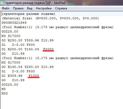

Если инструмент один и тот же, для изменения скорости не обязательно менять инструмент, тем более, если фактически он не меняется.

1.jpg (2387 просмотров) <a class='original' href='./download/file.php?id=86024&mode=view' target=_blank>Загрузить оригинал (174.06 КБ)</a>
На втором участке ставим подачу 1000 с тем же инструментом
2.jpg (2387 просмотров) <a class='original' href='./download/file.php?id=86025&mode=view' target=_blank>Загрузить оригинал (176.49 КБ)</a>
Код выглядит следующим образом. Mach3 сам снизит скорость. Также выставит обороты шпинделя, если понадобится (я не менял)
блокнот.jpg (2387 просмотров) <a class='original' href='./download/file.php?id=86026&mode=view' target=_blank>Загрузить оригинал (167.89 КБ)</a>
