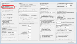

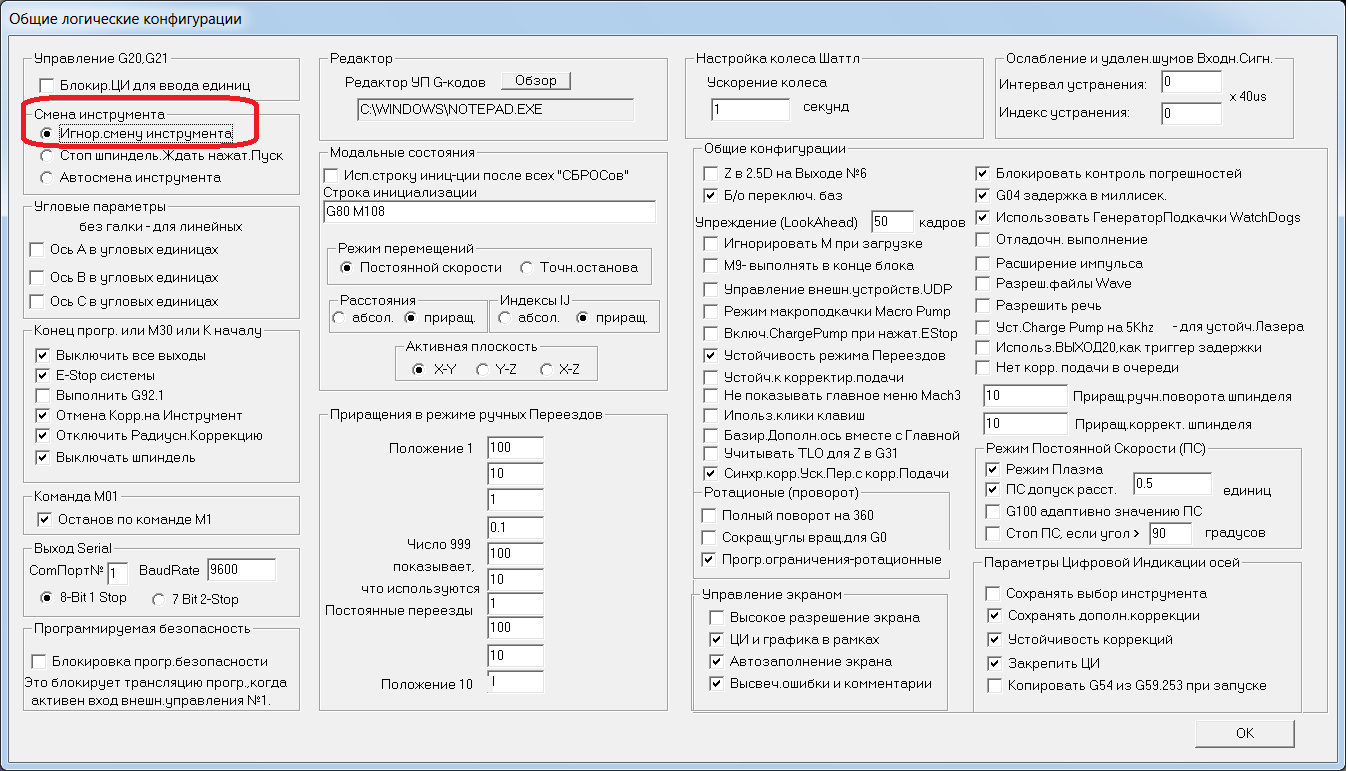

Два варианта:
1. В Gcode выбросить строки отвечающие за смену инструмента
2. В Mach3 включить Игнор смены инструмента
01.png (2497 просмотров) <a class='original' href='./download/file.php?id=85301&sid=5a0c6634f99dfebf61deef9d53c62ae5&mode=view' target=_blank>Загрузить оригинал (75.01 КБ)</a>

Добрый день, так и стояло по умолчанию (игнорировать). Если удалить смену инструмента в программе, будет ли меняться скорость обработки. Так как в программе смена инструмента существует для изменения скорости обработки различных участков.

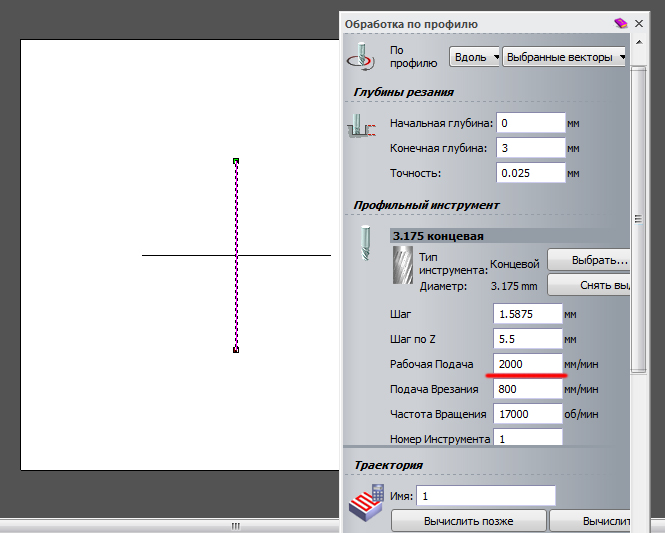

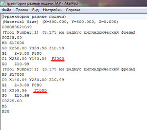

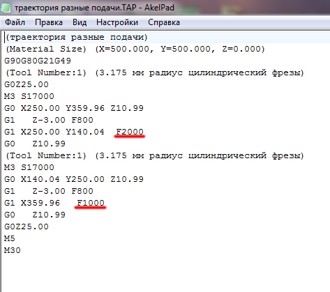

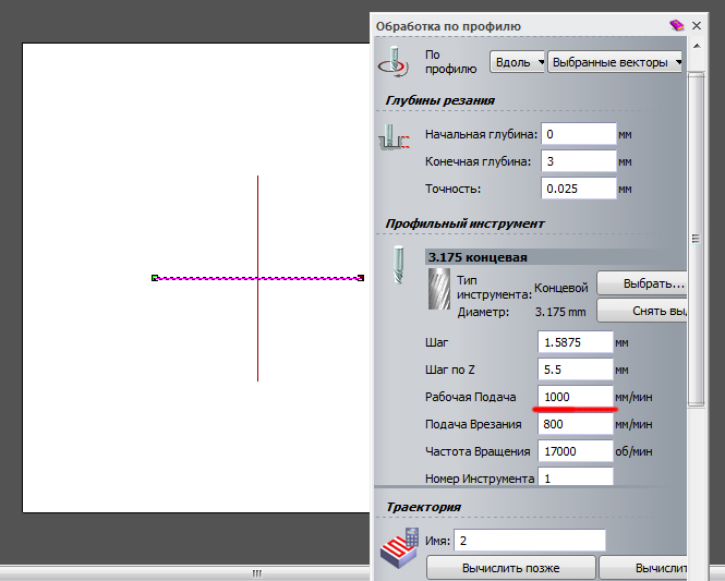

На примере ArtCam 2012:
На первом участке ставим подачу 2000
1.jpg (2406 просмотров) <a class='original' href='./download/file.php?id=86024&sid=5a0c6634f99dfebf61deef9d53c62ae5&mode=view' target=_blank>Загрузить оригинал (174.06 КБ)</a>
На втором участке ставим подачу 1000 с тем же инструментом
2.jpg (2406 просмотров) <a class='original' href='./download/file.php?id=86025&sid=5a0c6634f99dfebf61deef9d53c62ae5&mode=view' target=_blank>Загрузить оригинал (176.49 КБ)</a>
Код выглядит следующим образом. Mach3 сам снизит скорость. Также выставит обороты шпинделя, если понадобится (я не менял)
блокнот.jpg (2406 просмотров) <a class='original' href='./download/file.php?id=86026&sid=5a0c6634f99dfebf61deef9d53c62ae5&mode=view' target=_blank>Загрузить оригинал (167.89 КБ)</a>
