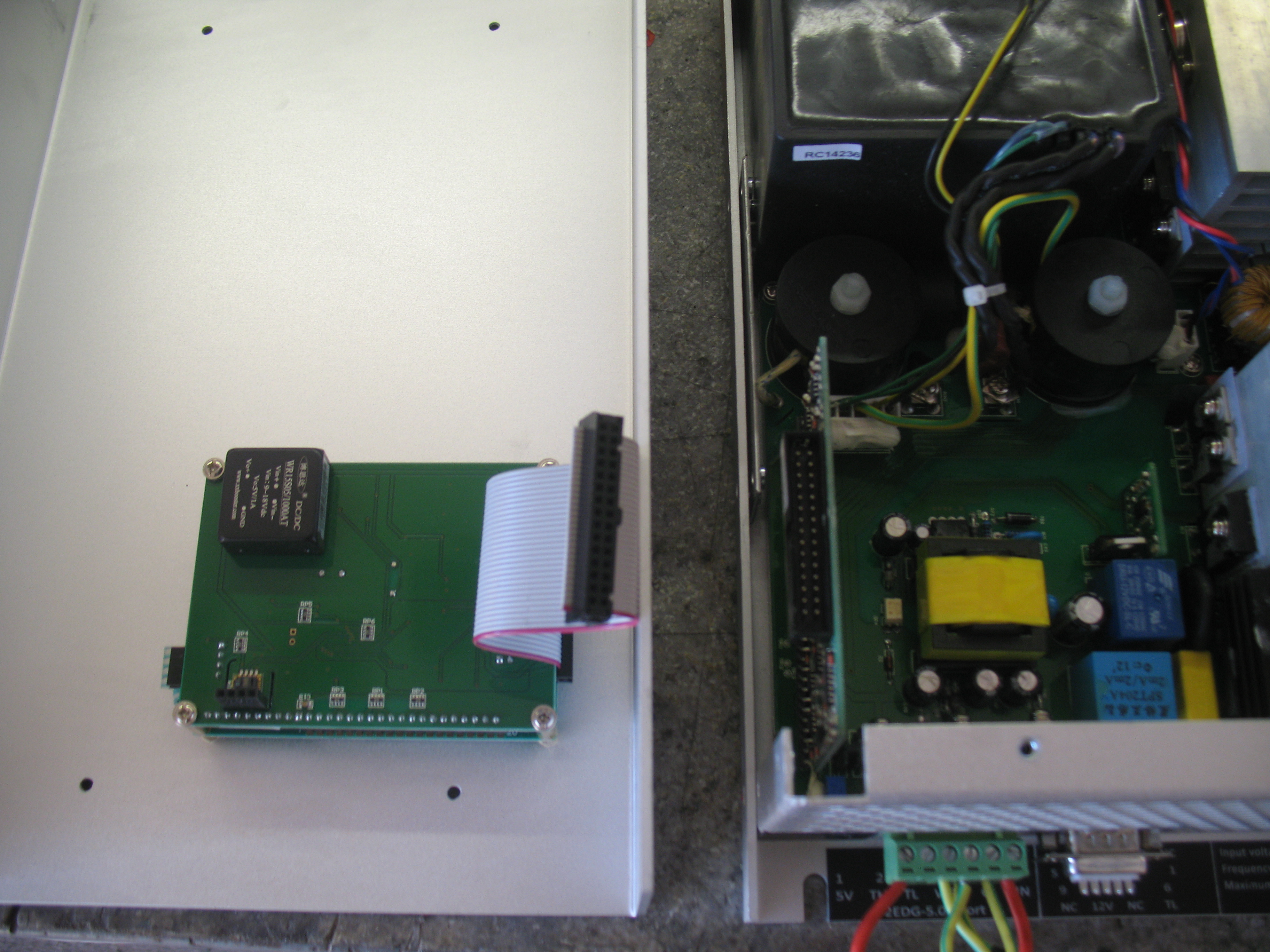

Terminator писал(а):Этот дисплей скорее всего отображает и силу тока, я бы не ставил миллиамперметр, а только вывел дисплей, так как шунт со всеми соединениями останется в БП и не нужно будет тянуть длинные провода, нужно только посмотреть, как дисплей внутри соединяется (вдруг там шлейф на 7-11 проводов)
Ты оказался прав, отображает всё:
https://youtu.be/9hNRVjlNdkU
Только шлейф аж в 30 проводов:
Индикатор БП Лазера 002.jpg (4613 просмотров) <a class='original' href='./download/file.php?id=85026&mode=view' target=_blank>Загрузить оригинал (3.53 МБ)</a>
Буду пробовать удлиннять.

Да ничего сложного - купил шлейф и на него вот такие разъемы http://voron.ua/catalog/023892. они просто на шлейф защелкиваются и ничего паять ненужно (один папу и один маму - получится типа переноски). А можно вообще штатный шлейф выкинуть.

ultrus писал(а):Буду пробовать удлиннять.
Разъём можно разобрать (а иногда и не поломать при этом), вытащить шлейф и заменить, например, на вот этот: http://fas.st/bMc4g

Terminator писал(а):Разъём можно разобрать
Так и сделал. Разобрал и удлиннил.

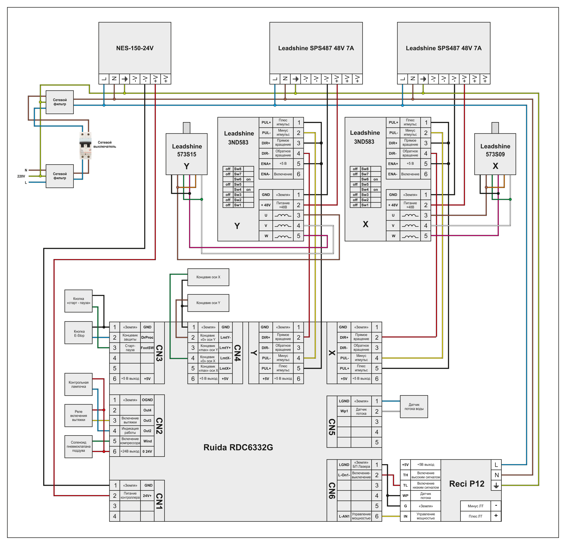

Разобрался с контроллером и нарисовал монтажную схему:
Лазер монтажная схема.jpg (4556 просмотров) <a class='original' href='./download/file.php?id=85303&mode=view' target=_blank>Загрузить оригинал (1.16 МБ)</a>
Может, кому пригодится?
Есть вопрос. Сетевые фильтры ставить на 10А или на 20А? В наличии и те, и другие.

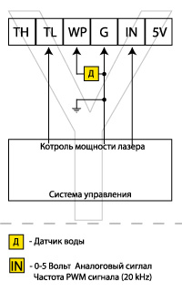

Управление мощностью к ВВПБ буду подключать через аналоговый вход:
hi-voltage-conect.jpg (4528 просмотров) <a class='original' href='./download/file.php?id=85306&mode=view' target=_blank>Загрузить оригинал (16.67 КБ)</a>
Можно подать на IN и ШИМ сигнал, цитата из мануала на В/В БП:
"ШИМ также может быть подключён через клемму IN, но при этом максимальный импульс сигнала должен быть не более 5В, а частота должна быть не выше 20K.
Если импульс сигнала менее 5В, поверните по часовой стрелке регулятор (переменное сопротивление) для настройки."
Но смысла нет, т.к. в схеме В/В БП есть свой каскад ШИМ, который уже согласован с другими блоками схемы.
Про устройство и принцип работы В/В БП, если интересно, можно почитать здесь: http://elixmate.ru/stati/61-high-voltag ... ser-source
Про конечный результат подключения разных сигналов с платы управления есть частное мнение здесь: http://www.cnc-club.com/forum/viewtopic ... 286#p89472

Сообщение Terminator »
ultrus писал(а):Сетевые фильтры ставить на 10А или на 20А?
Если ещё не позно, скажу как бы я посчитал: принимаю КПД источников питания за 85%, 2 источника по 48х7 = 672 Вт. + источник 150 Вт. = 822, с учётом КПД - 967 Вт. RECI P12 заявляют для трубы 80 Вт., кпд СО2 лазеров заявляют 20% (из википедии: Их КПД может достигать 20 %), значит необходимая мощность БП будет 400 Вт, а с учётом КПД - 470 Вт. Итого суммируем потребление 967+470= 1437 Вт. По уравнению трасформатора делим на действующее значение напряжения 220 В, получаем 6,53 А. Это максимальный ток, который может возникнуть в цепи, на самом деле он будет ниже, потому что движки не всегда крутятся вместе и не всегда в полную мощность (там ещё надо смотреть на настройки силы тока у драйвера), трубка жгёт не на 100% мощности и тд.
ЗЫ. за более точным расчётом нужно обратиться к учебнику электротехники :hehehe:
ultrus
Сообщения: 1978
Репутация: 1329
Откуда: Воронеж
Re: Лазер 600х900 на роликовых направляющих.
Сообщение ultrus »
Большое спасибо за подробный и развёрнутый ответ. Пытался сам посчитать, но не нашёл
(или плохо искал)
необходимой информации.
То-то я смотрю в большинстве схем лазерных станков стоят 10-ти амперники. Как-то не логично на первый взгляд, если один драйвер ШД аж на 7А.
Буду ставить два CW1B-10A-L, а на станок с 150-й трубой поставлю 20-ти амперники. Кстати, есть 4 лишних 10-ти амперника, пришлось на Али оптом покупать 6 штук.
