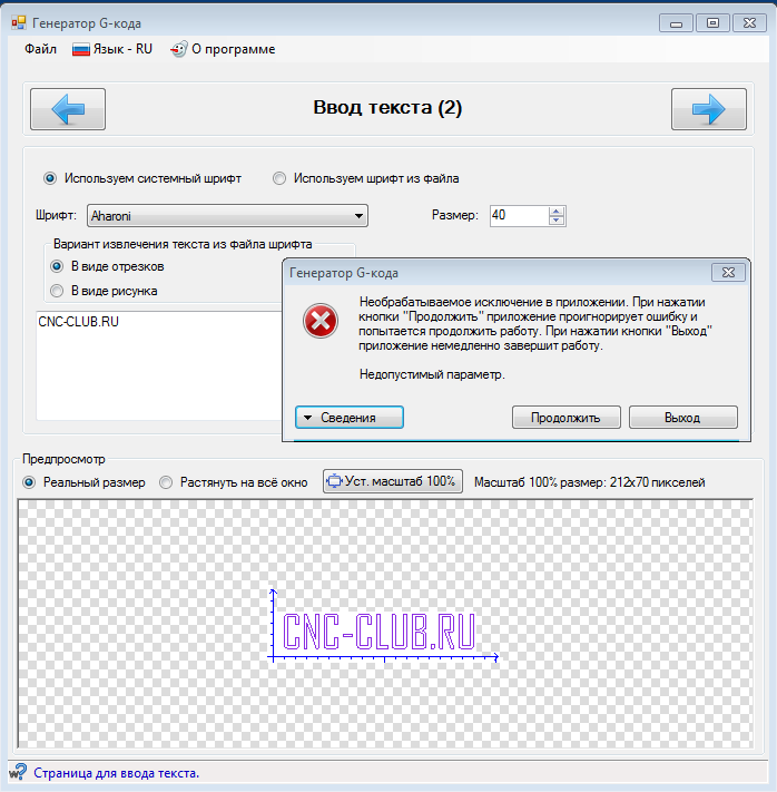

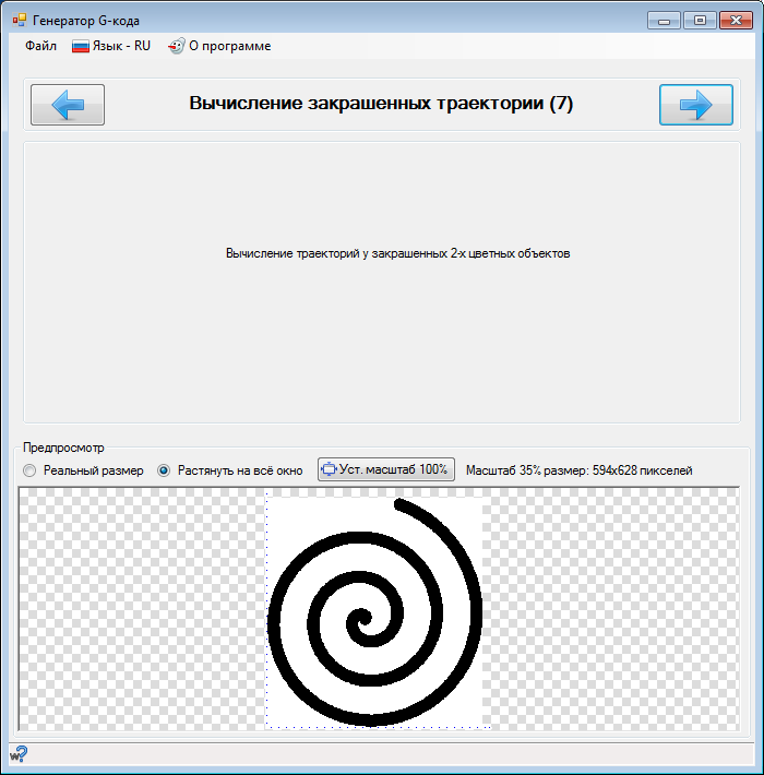

selenur писал(а):Кому интересно, могут попробовать утилиту
При выборе этого шрифта, программа падает. Вообще, довольно много шрифтов на которых падает. Крутил колёсиком мыши.
Если грузить картинку, дальше этого окна не идёт.
Ошибочка.PNG (2343 просмотра) <a class='original' href='./download/file.php?id=84264&mode=view' target=_blank>Загрузить оригинал (62.18 КБ)</a>
Ошибочка_2.png (2339 просмотров) <a class='original' href='./download/file.php?id=84265&mode=view' target=_blank>Загрузить оригинал (40.81 КБ)</a>
Сообщения: 4605
Re: Управление контроллером MK1 и MK2 (planet-cnc)
По первому рисунку, можешь нажать кнопку "сведения" в окне ошибки?
По второму рисунку, логика пока не реализована, я тут: http://selenur.ru/?page_id=400
писал:
На текущий момент реализовано получение G-кода, на данной странице (№5) при условии что указано что рисунок 2-х цветный, и будет выполнено получение контуров с преобразованием в список отрезков.
в результате чего переход с пятой на седьмую страницу выполняется, но дальше не реализован пока код.
Сегодня запишу видео, того что уже реализовано.
Подробная информация об использовании оперативной
(JIT) отладки вместо данного диалогового
окна содержится в конце этого сообщения.
************** Текст исключения **************
System.ArgumentException: Недопустимый параметр.
в System.Drawing.Drawing2D.GraphicsPath.AddString(String s, FontFamily family, Int32 style, Single emSize, PointF origin, StringFormat format)
в ToolsGenGkode.pages.page02_SelectFont.GetVectorFromText(String text, String fontName, Single fontSize, String extFileFont)
в ToolsGenGkode.pages.page02_SelectFont.UserActions()
Пордон, не читал.
в ToolsGenGkode.pages.page02_SelectFont.comboBoxFont_SelectedIndexChanged(Object sender, EventArgs e)
в System.Windows.Forms.ComboBox.OnSelectedIndexChanged(EventArgs e)
в System.Windows.Forms.ComboBox.WmReflectCommand(Message& m)
в System.Windows.Forms.ComboBox.WndProc(Message& m)
в System.Windows.Forms.Control.ControlNativeWindow.OnMessage(Message& m)
в System.Windows.Forms.Control.ControlNativeWindow.WndProc(Message& m)
в System.Windows.Forms.NativeWindow.Callback(IntPtr hWnd, Int32 msg, IntPtr wparam, IntPtr lparam)
************** Загруженные сборки **************
mscorlib
Версия сборки: 2.0.0.0
Версия Win32: 2.0.50727.5485 (Win7SP1GDR.050727-5400)
CodeBase: file:///C:/Windows/Microsoft.NET/Framework/v2.0.50727/mscorlib.dll
ToolsGenGkode
Версия Win32: 2.0.0.0
CodeBase: file:///C:/Users/RAV_4/Desktop/GenGkode/ToolsGenGkode.exe
Версия Win32: 2.0.50727.5491 (Win7SP1GDR.050727-5400)
CodeBase: file:///C:/Windows/assembly/GAC_MSIL/System.Windows.Forms/2.0.0.0__b77a5c561934e089/System.Windows.Forms.dll
System
Версия Win32: 2.0.50727.8686 (QFE.050727-8600)
CodeBase: file:///C:/Windows/assembly/GAC_MSIL/System/2.0.0.0__b77a5c561934e089/System.dll
System.Drawing
Версия Win32: 2.0.50727.5495 (Win7SP1GDR.050727-5400)
CodeBase: file:///C:/Windows/assembly/GAC_MSIL/System.Drawing/2.0.0.0__b03f5f7f11d50a3a/System.Drawing.dll
Cyotek.Windows.Forms.ImageBox
Версия сборки: 1.1.4.2
Версия Win32: 1.1.4.2
CodeBase: file:///C:/Users/RAV_4/Desktop/GenGkode/Cyotek.Windows.Forms.ImageBox.DLL
System.Drawing.resources
Версия Win32: 2.0.50727.5420 (Win7SP1.050727-5400)
CodeBase: file:///C:/Windows/assembly/GAC_MSIL/System.Drawing.resources/2.0.0.0_ru_b03f5f7f11d50a3a/System.Drawing.resources.dll
System.Windows.Forms.resources
CodeBase: file:///C:/Windows/assembly/GAC_MSIL/System.Windows.Forms.resources/2.0.0.0_ru_b77a5c561934e089/System.Windows.Forms.resources.dll
mscorlib.resources
************** Оперативная отладка (JIT) **************
Для подключения оперативной (JIT) отладки файл .config данного
приложения или компьютера (machine.config) должен иметь
значение jitDebugging, установленное в секции system.windows.forms.
Приложение также должно быть скомпилировано с включенной
отладкой.
Например:
<configuration>
<system.windows.forms jitDebugging="true" />
</configuration>
При включенной отладке JIT любое необрабатываемое исключение
пересылается отладчику JIT, зарегистрированному на данном компьютере,
вместо того чтобы обрабатываться данным диалоговым окном.
Пордон, не читал.
Попробуй ещё раз, если сможешь :-) добавил сообщение с ошибкой
