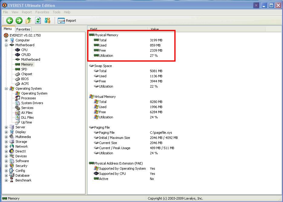

При загрузке большого изображения постоянно выскакивающий транспорант "Out of memory", не дает вернуться на шаг назад, для загрузки меньшей картинки. Приходится перезапускать прогу.
P.S. при загрузке изображения размером 800х600, тоже "Out of memory"

xvovanx писал(а): Да уже и с небольшой пробовал 500х500, все равно транспорант.
А у тебя в компьютере какой объем оперативной памяти?
Я сейчас на своем проверил рисунок, 2000х3000 пикселей, программа съела 500 Мб памяти.....
Надо будет подумать как отладить такую проблему........

selenur писал(а):...А у тебя в компьютере какой объем оперативной памяти?
Да вроде на рабочем компе с памятью порядок. Попробую вечером дома на другом.
На том компьютере где недостаточно памяти, выложи тоже подробное описание ошибки, если не сложно :-)
