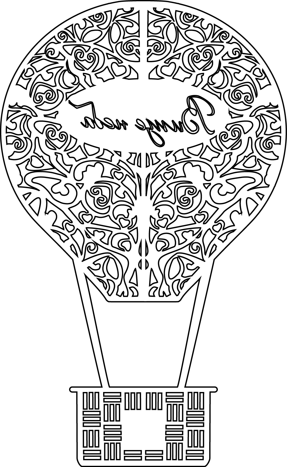

Вот к примеру, такой вот воздушный шарик должен быть:
Шар.jpg (2756 просмотров) <a class='original' href='./download/file.php?id=84034&mode=view' target=_blank>Загрузить оригинал (1.12 МБ)</a>

В результате, на рабочем поле 600х400 у меня помещается 17 шаров или 15 птичек.
Так вот. На скорости резки 30 мм/с (а это у меня сейчас максимум, выше начинаются ёлочки) один лист с шарами режется больше 3,5 часов, при этом мощность лазера меньше 20%... 3,5 часа, Карл! А мне нужно сделать 130 таких пригласительных. Получаем с учётом брака 8 листов или 28 ЧАСОВ времени. Это шиздец. И ЭТО ТОЛЬКО НА ОДИН ЭЛЕМЕНТ.
Поэтому я очень серьёзно задумываюсь о высокой скорости.
