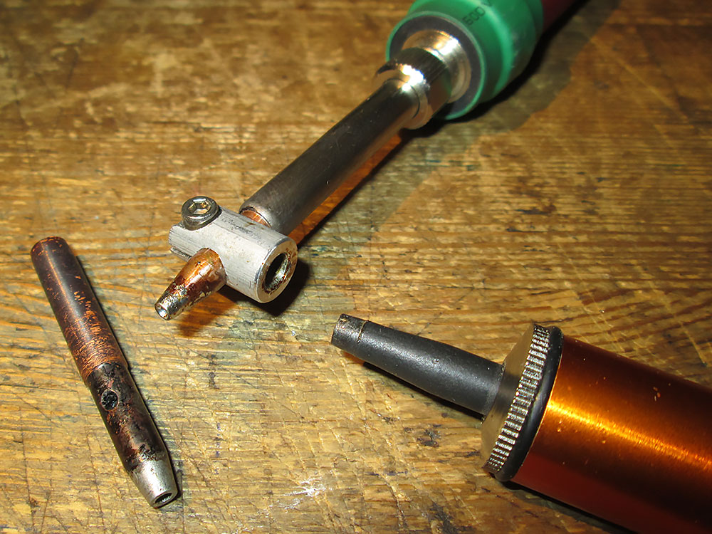

ART_ME писал(а):Те сборки (с датчиками тока), что мне попадались, крайне сложны в выпаивании. То бишь для того, чтобы выпаять сборку без повреждения платы, нужно нехило специнструментарием закупиться.
паяльник с вакуумом нужен. я сделал 2 жала (под толстые/тонкие выводы) с отверстиями, куда прижимается пружинный оловоотсос. из мицубиси J2S модули выпаиваются на раз

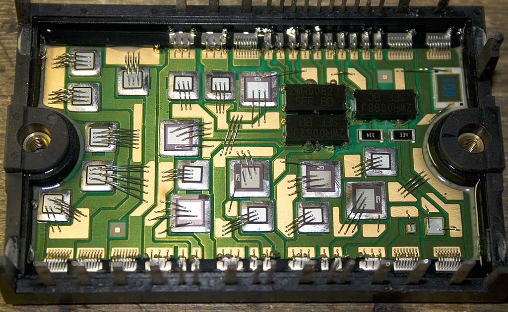

30-power-module.jpg (3747 просмотров) <a class='original' href='./download/file.php?id=83986&mode=view' target=_blank>Загрузить оригинал (113.6 КБ)</a>
Re: Про сервы Yaskawa
Вот такие модули с прозрачными соплями и ремонтировали :) Сопли снимаем, припаивали транзисторы к плате и выносили на проводках ;)
