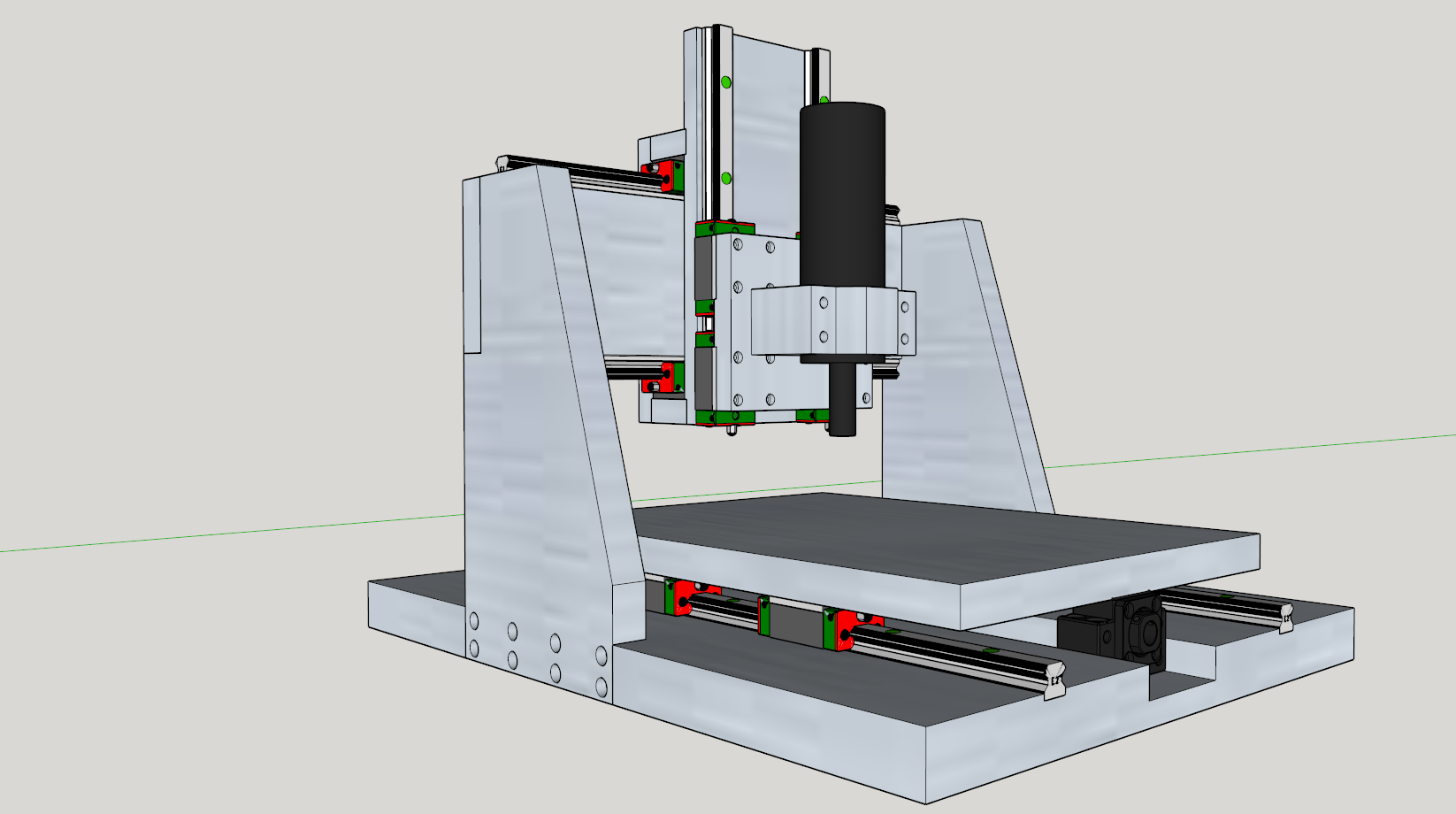

Послушал я критику, воспринял всё и решил поступить как посоветовали:
нужен маленький - делай с подвижным столом.
Вот начал собирать концепцию.
Новый точечный рисунок.png (5735 просмотров) <a class='original' href='./download/file.php?id=83198&mode=view' target=_blank>Загрузить оригинал (178.07 КБ)</a>
В основе 30мм плита из Алюминия.
Стенки конструкции 20мм плиты из Алюминия.
Балка - профиль 60х120 (очень и очень хотелось бы от неё избавиться, т.к. достать такой кусочек адекватного профиля для меня будет проблема, наверное...)
Рельсы 15 мм TBI\Hiwin ? Каретки везде удлинённые, без фланцев. На Z наверное, есть смысл взять короткие каретки.
По Y ход составил ~220мм
По X в край рельс ~300мм (Планируется трапециевидный винт или ШВП)
Как "запихнуть" винт с опорами под стол я пока не придумал.
Слишком малое расстояние между основанием и столом получается.
Рельсы Y я так понимаю, нужно поднимать на пьедестал?
По Z 80мм - расстояние между балкой и плоскостью стола пока 110мм.
Слабо представляю как крепить заготовки в таком станке. Тиски? Поворотный столик?
Для двух вариантов нужно оставить запас, чтоб тиски вместе с деталью помещались под балкой.
По Z и X собираюсь организовать защиту также, как реализована у @frezeryg'и(очень понравилась реализация).
В шапке темы, разместить этот пост, а первоначальную концепцию спрятать под кат? или оставить всё как есть?
Re: Механика для фрезерного станка по алюминию (мини)
Nonstopich писал(а):Как "запихнуть" винт с опорами под стол я пока не придумал.
Под рельсы проставки нужно делать, а так некуда будет опоры ставить.
Nonstopich писал(а):Слабо представляю как крепить заготовки в таком станке.
В столе т-пазы нужно фрезеровать.
Еще раз повторяю. Профиль на балку как минимум 160х80. В удлиненых каретках смысла нет. Как я топил винт под стол смотрите в моей теме. Защиту если делать то поивсем осям.
Сообщение Константин23 »
Predator писал(а): Под рельсы проставки нужно делать, а так некуда будет опоры ставить.
Тут присоединюсь к вопросу про проставки,потому как мнения разноречивые и я тоже имею заказ на что-то похожее на http://www.cnc-club.ru/forum/viewtopic. ... 80#p245058
но других размеров )
А опоры ж у автора ,как и у frezeryga - FF/FK вроде
Один наш коллега из Japan высказал мнение ,что если станок из алюминия и по алюминия,то проставки излишне :thinking:
Я про Х ось.
Там же у frezeryga очень изящное решение :good: ,но можно и без ремня,если сверху поставить ,но придется выносить моторчик за предел()с опорами FF/FK на торцах X
Мое мнение
В.Шекспир "Гамлет", д. 1, сц. 5
Ремни нужны только для реализации ленточной защиты. Если вы не ставите ленты то можете делать прямой привод. Проблема в том что при прямом приводе лента пересекает моторы и потому стоят ремни и то лента проходит очень близко к шкиву. Ну и мне просто ненравятся торчащие моторы некрасиво.
