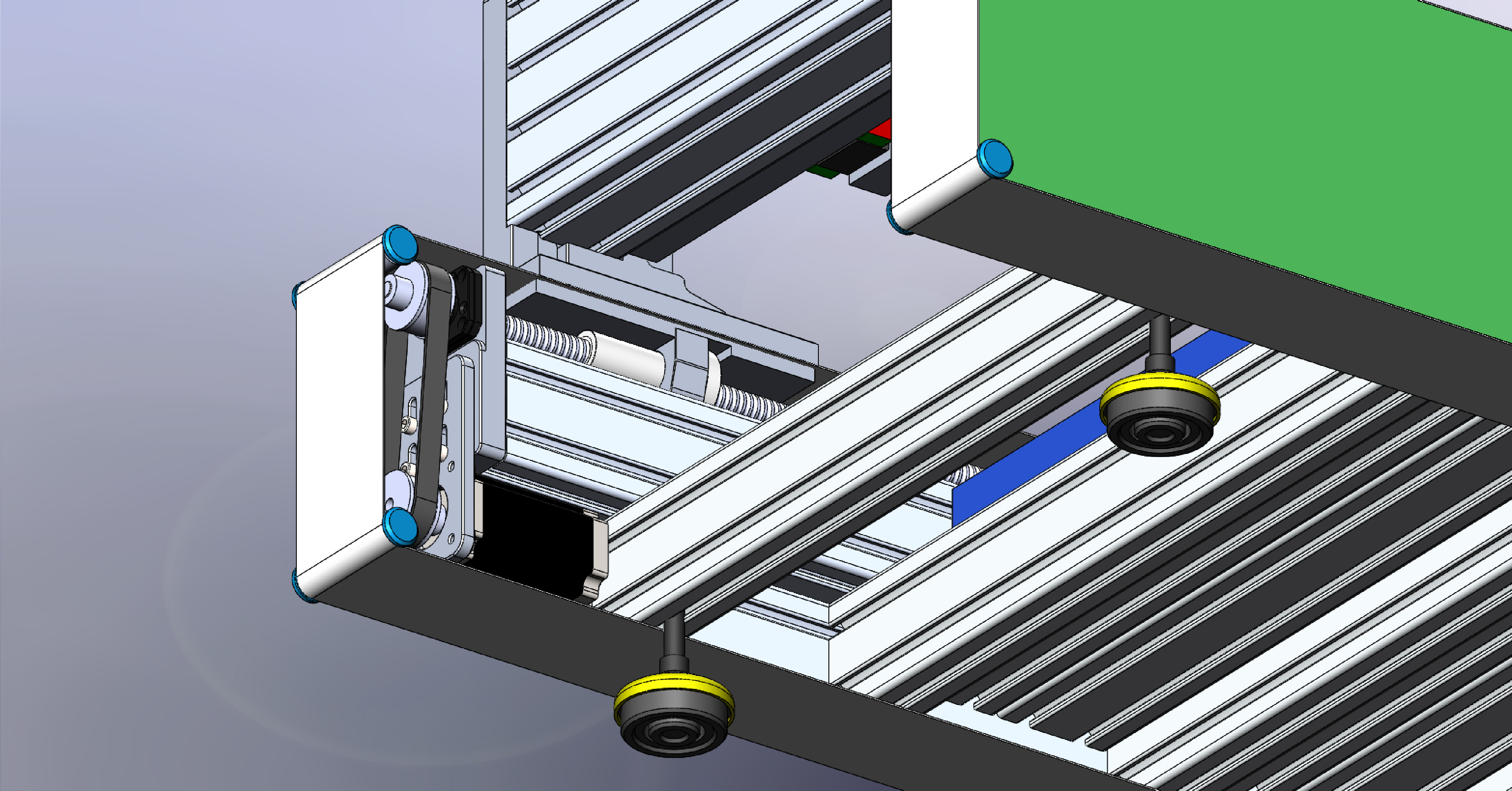

Друзья, я попробовал воссоздать (в чертеже) концепцию фрезерного станка по алюминию,
собранного на конструкционном профиле. Вдохновителем сего станка стал @frezeryga
После прочтения нескольких тем родился он (мини версия от мини версии
из этой темы http://www.cnc-club.ru/forum/viewtopic.php?f=146&t=9990):
Рабочее поле 400х350мм
OrangeCNC.png (5818 просмотров) <a class='original' href='./download/file.php?id=82824&mode=view' target=_blank>Загрузить оригинал (86.87 КБ)</a>
В основе
1) профиль 30х60 (60х60)
2) рельсовые направляющие 15мм
3) с швп не определился (бюджет...)
4) Относительно несложные фрезерованные детали (по плану из д16т)
4а. Соединительные элементы и несущие плиты оси X и Z - 12мм, стенки портала 18мм.
5) Передача двигатель-швп будет прямой, через муфту.
Хотелось бы конструктивной критики.
1) Интересует вопрос соединения стенки портала с каретками.
Я спланировал вот такой вариант крепления:
вопрос1.png (5757 просмотров) <a class='original' href='./download/file.php?id=82835&mode=view' target=_blank>Загрузить оригинал (26.26 КБ)</a>
2) Есть мнение, что нарезать резьбу в торец профиля - плохой тон, ибо стенки относительно тонкие.
Решением является втулка усаженная на эпоксидный клей с отверстием под меньшую резьбу.
Имеет ли смысл заморачиваться в случае с 30ым профилем? (отверстие в профиле под резьбу м8)
3) Является ли обязательным между профилем и рельсами класть проставочную пластину?
В случае с 15 рельсами и 30 профилем без этой пластины картина выглядит вот так:
вопрос2.png (5757 просмотров) <a class='original' href='./download/file.php?id=82834&mode=view' target=_blank>Загрузить оригинал (69.38 КБ)</a>
4) Также не совсем понятно как "правильно" скрепить такую кучу профиля в единое целое.

Nonstopich писал(а):2) Есть мнение, что нарезать резьбу в торец профиля - плохой тон, ибо стенки относительно тонкие.
Резьбовые втулки
Nonstopich писал(а):) Является ли обязательным между профилем и рельсами класть проставочную пластину?
Прогнет, запаришься выставлять, и у профиля, даже дорого есть погрешность.

Скреплать профили болтами и эпоксидной смолой. Профиль нужно использовать 80х80 на боковины и 160х80 на портал.

Послушал я критику, воспринял всё и решил поступить как посоветовали:
нужен маленький - делай с подвижным столом.
Вот начал собирать концепцию.
Новый точечный рисунок.png (5462 просмотра) <a class='original' href='./download/file.php?id=83198&mode=view' target=_blank>Загрузить оригинал (178.07 КБ)</a>
В основе 30мм плита из Алюминия.
Стенки конструкции 20мм плиты из Алюминия.
Балка - профиль 60х120 (очень и очень хотелось бы от неё избавиться, т.к. достать такой кусочек адекватного профиля для меня будет проблема, наверное...)
Рельсы 15 мм TBI\Hiwin ? Каретки везде удлинённые, без фланцев. На Z наверное, есть смысл взять короткие каретки.
По Y ход составил ~220мм
По X в край рельс ~300мм (Планируется трапециевидный винт или ШВП)
Как "запихнуть" винт с опорами под стол я пока не придумал.
Слишком малое расстояние между основанием и столом получается.
Рельсы Y я так понимаю, нужно поднимать на пьедестал?
По Z 80мм - расстояние между балкой и плоскостью стола пока 110мм.
Слабо представляю как крепить заготовки в таком станке. Тиски? Поворотный столик?
Для двух вариантов нужно оставить запас, чтоб тиски вместе с деталью помещались под балкой.
По Z и X собираюсь организовать защиту также, как реализована у @frezeryg'и(очень понравилась реализация).
В шапке темы, разместить этот пост, а первоначальную концепцию спрятать под кат? или оставить всё как есть?

Nonstopich писал(а):Как "запихнуть" винт с опорами под стол я пока не придумал.
Под рельсы проставки нужно делать, а так некуда будет опоры ставить.
Nonstopich писал(а):Слабо представляю как крепить заготовки в таком станке.
В столе т-пазы нужно фрезеровать.
Сообщения: 13713
Re: Механика для фрезерного станка по алюминию (мини)
Еще раз повторяю. Профиль на балку как минимум 160х80. В удлиненых каретках смысла нет. Как я топил винт под стол смотрите в моей теме. Защиту если делать то поивсем осям.
