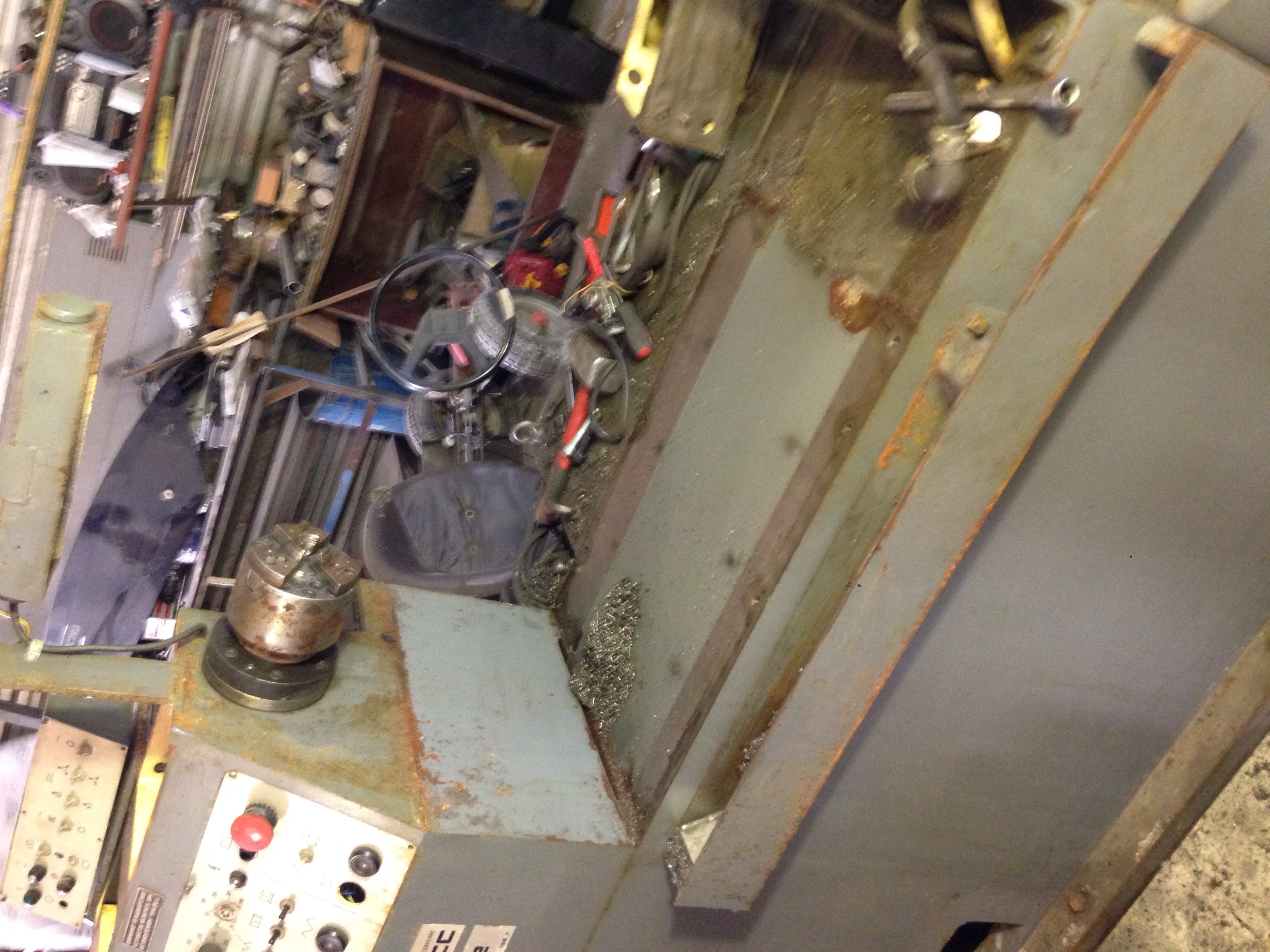

Всем привет, подвернулся такой токарник решил забрать. В общем привезли подключили как есть чтоб выяснить работает шпиндель или нет, шаговики как работают в принцепе не интересно было всеравно их буду менять на сервы. Так вот подали питание, искранул пускатель, не запустился. Нажал на пускатель, опять искранула и зашумела стойка чпу ( шифонер) засветились индикаторы на верху, далее чего то нажали закрутилась перфолента и тишина. Начали тыкать кнопки все потухло, в общем бросил это дело и решил всю электрику выкинуть. Хотя интересна была как эхо 80х работает, ну да ладно. Сейчас думаю все разобрать, отмыть, покрасить и собрать (механику). Форумы по переделке этих станков станкам особо не смотрел, велосипед изобретать не охота. Знаю что многие уже переделали и знают как сделать нормально, соответственно вопросы? 1 как запустили родной щеточный двигатель шпинделя? 2 как организовали работу так называемой револьверки?

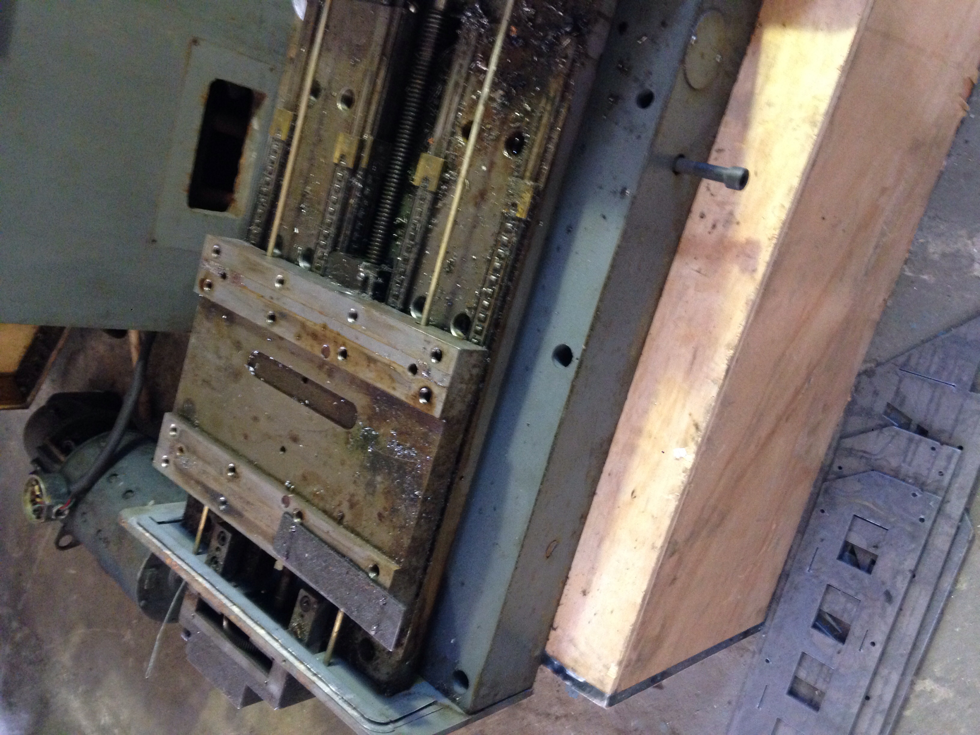

Разбираю станок, снял верхний и нижние супорты, все жутко в стружке. Выяснилось что родной шановик передает момент на винт через шестеренчатый редукор примерно 1к 10, притом редуктор с люфтами. Буду ставить серву напрямую на винт.
