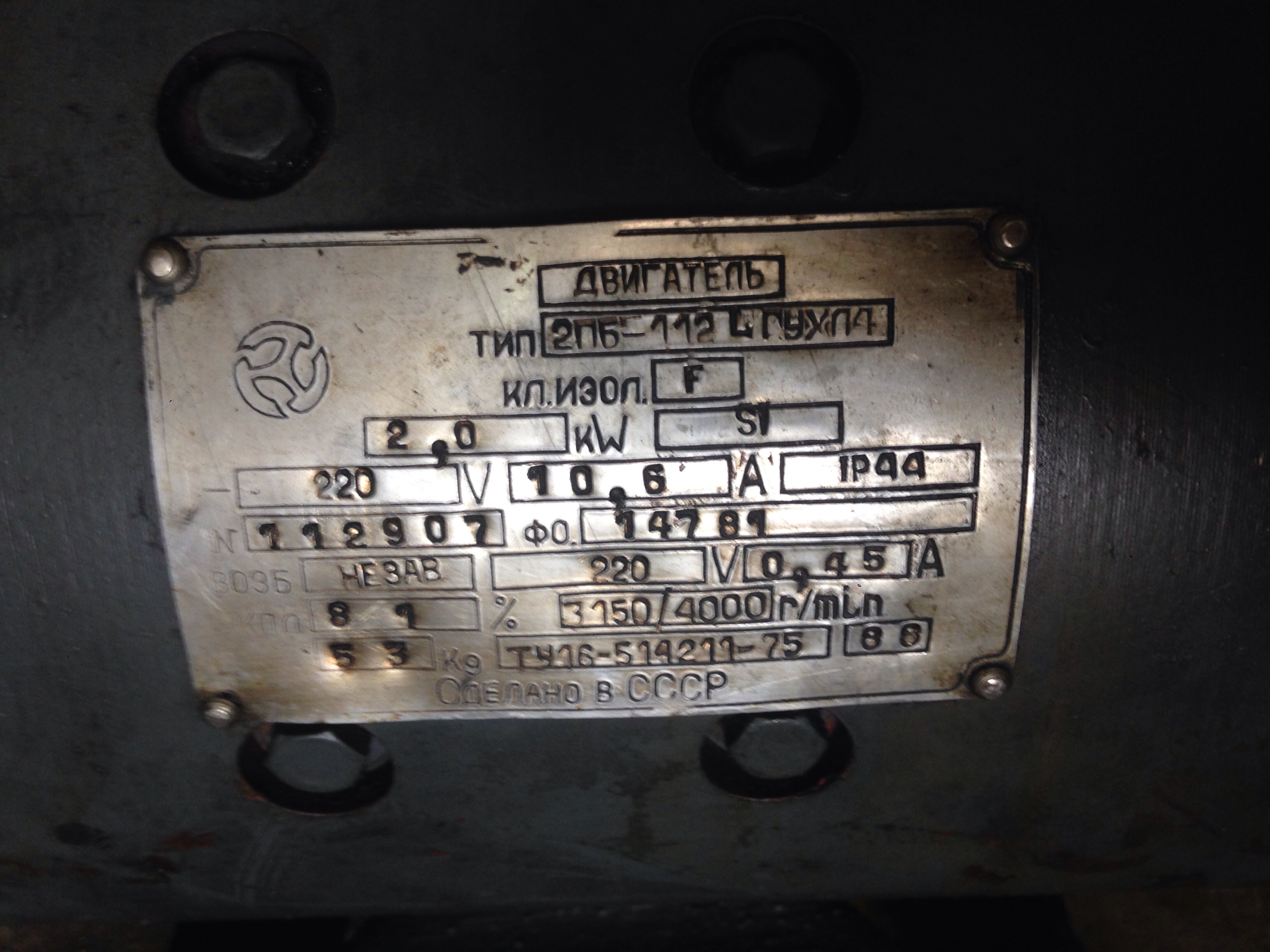

Всем привет, подвернулся такой токарник решил забрать. В общем привезли подключили как есть чтоб выяснить работает шпиндель или нет, шаговики как работают в принцепе не интересно было всеравно их буду менять на сервы. Так вот подали питание, искранул пускатель, не запустился. Нажал на пускатель, опять искранула и зашумела стойка чпу ( шифонер) засветились индикаторы на верху, далее чего то нажали закрутилась перфолента и тишина. Начали тыкать кнопки все потухло, в общем бросил это дело и решил всю электрику выкинуть. Хотя интересна была как эхо 80х работает, ну да ладно. Сейчас думаю все разобрать, отмыть, покрасить и собрать (механику). Форумы по переделке этих станков станкам особо не смотрел, велосипед изобретать не охота. Знаю что многие уже переделали и знают как сделать нормально, соответственно вопросы? 1 как запустили родной щеточный двигатель шпинделя? 2 как организовали работу так называемой револьверки?

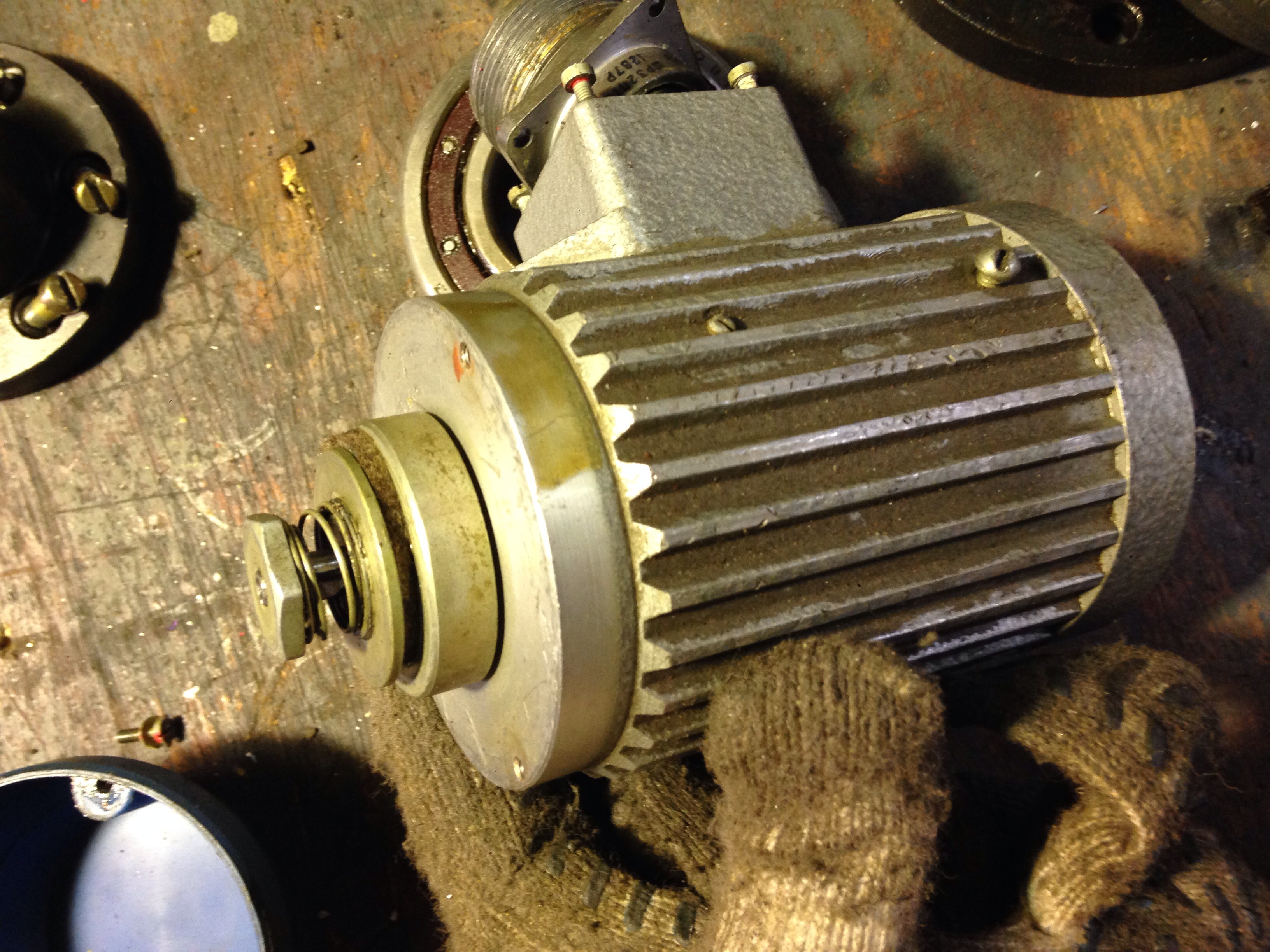

Двигатель главного привода выглядит так

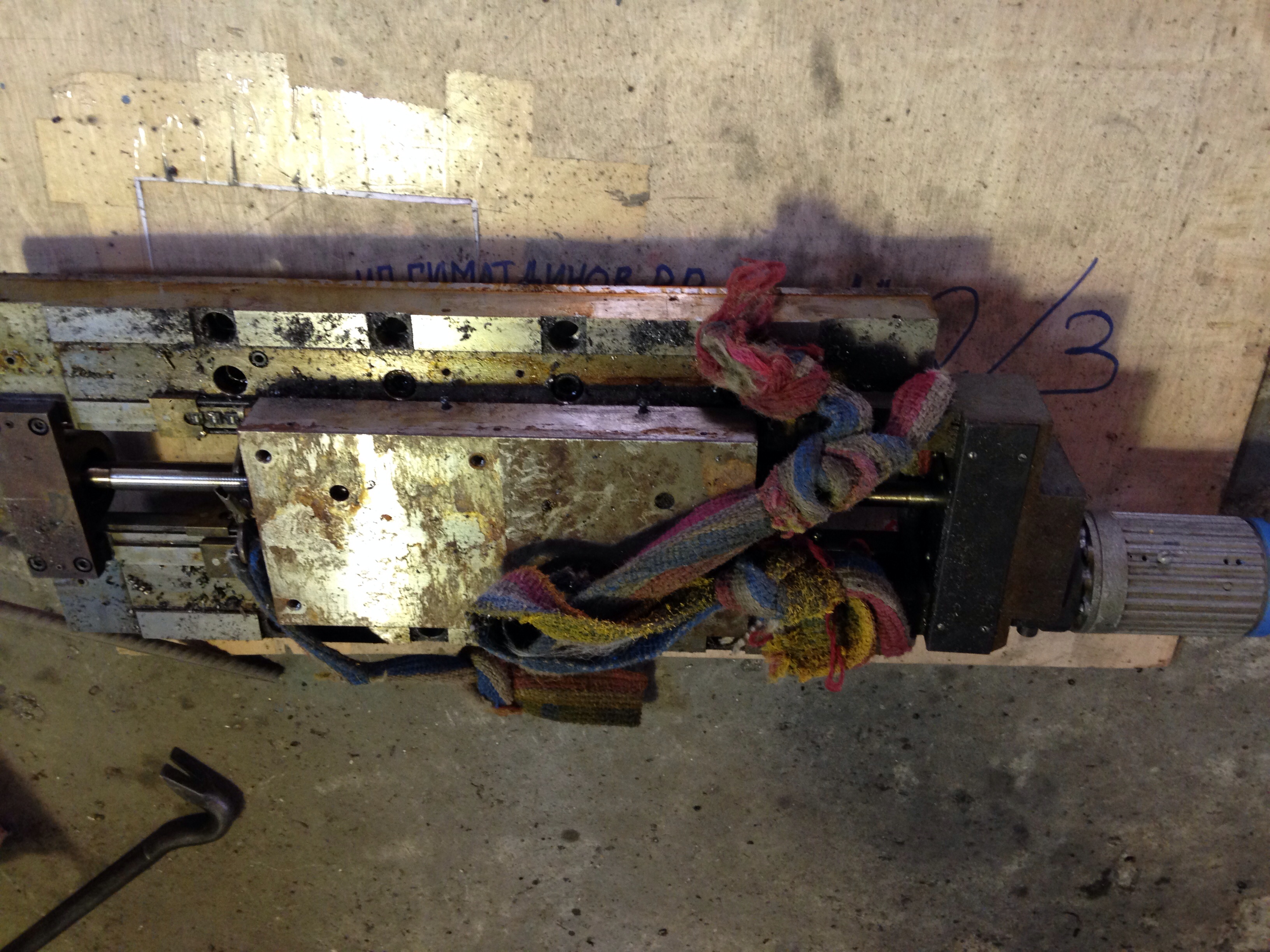

Разбираю станок, снял верхний и нижние супорты, все жутко в стружке. Выяснилось что родной шановик передает момент на винт через шестеренчатый редукор примерно 1к 10, притом редуктор с люфтами. Буду ставить серву напрямую на винт.

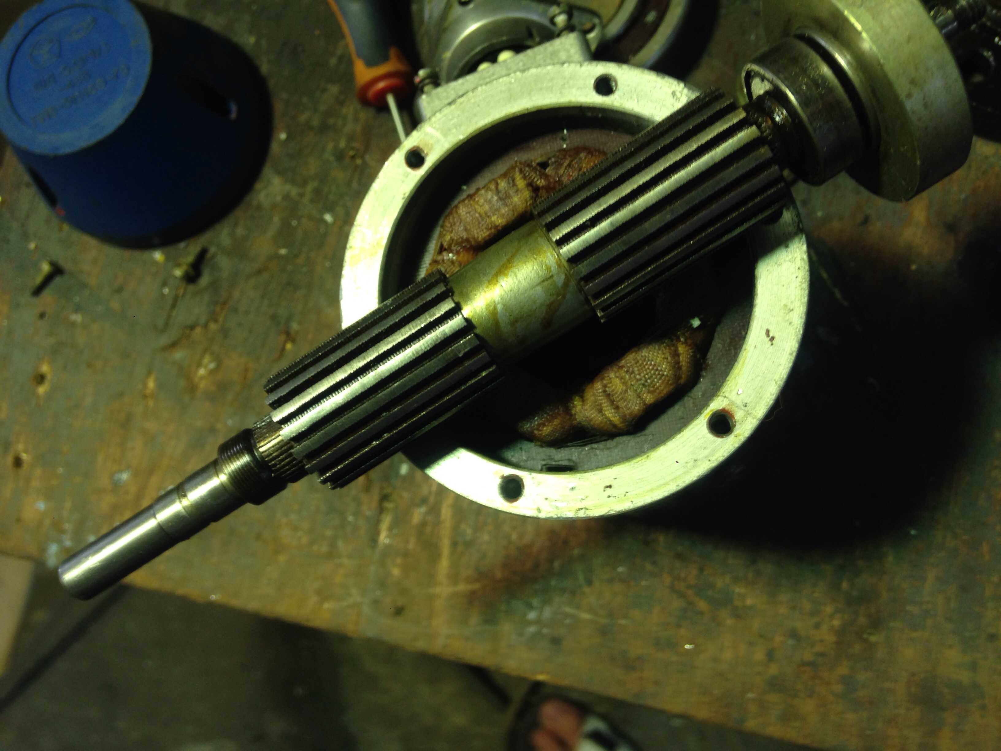

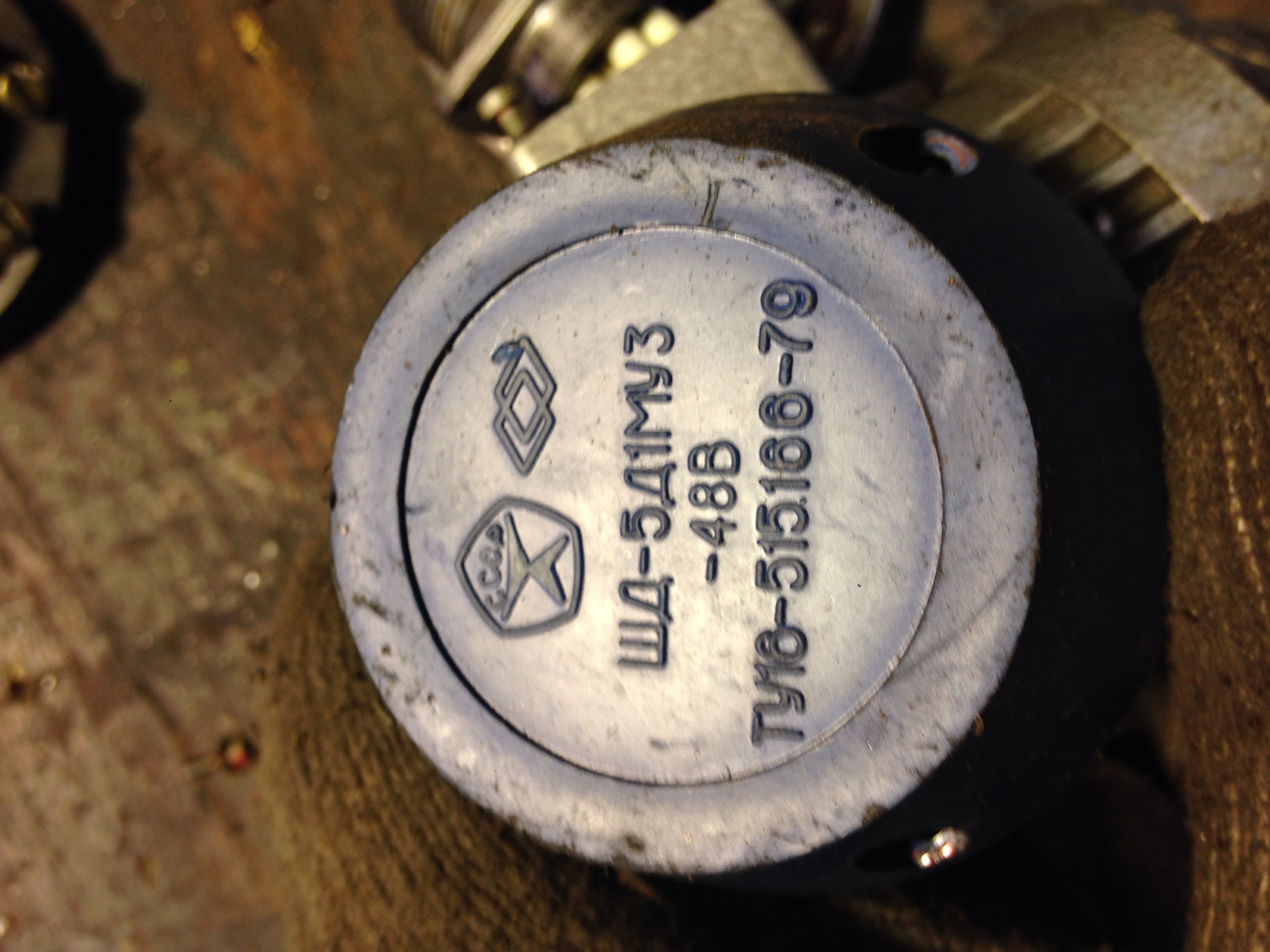

Разобрал родной ШД-5 поизучал, внутри шесть обмоток на статоре, соответственно 12 выводов, магнитов нет, ротор вообще смешной диаметром мм около 20, в общем это не шд а Г в помойку.

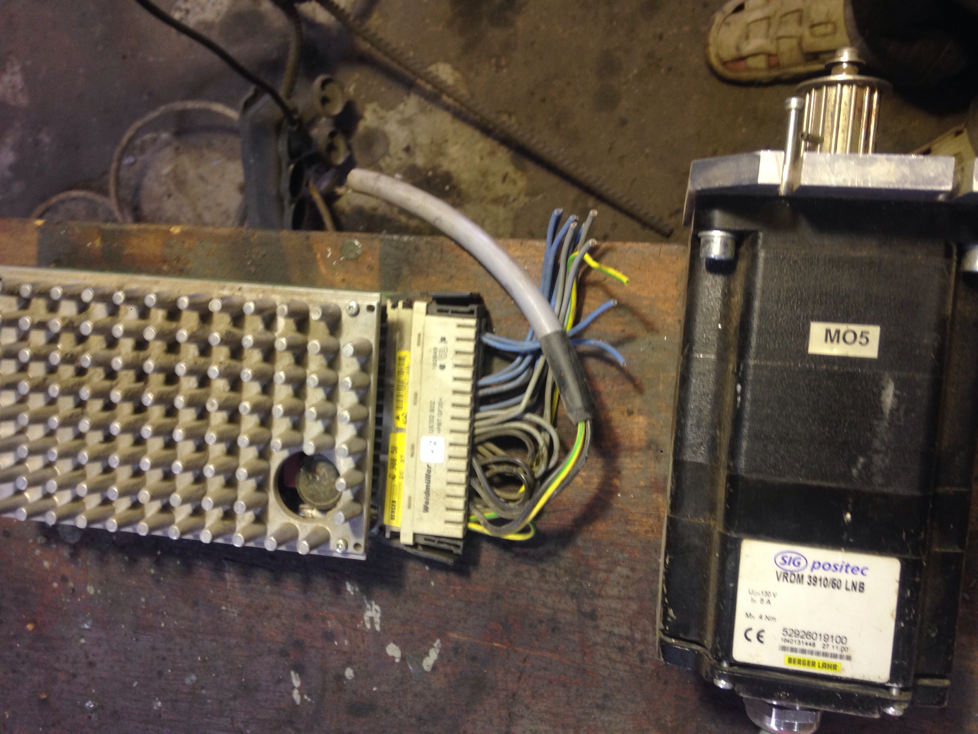

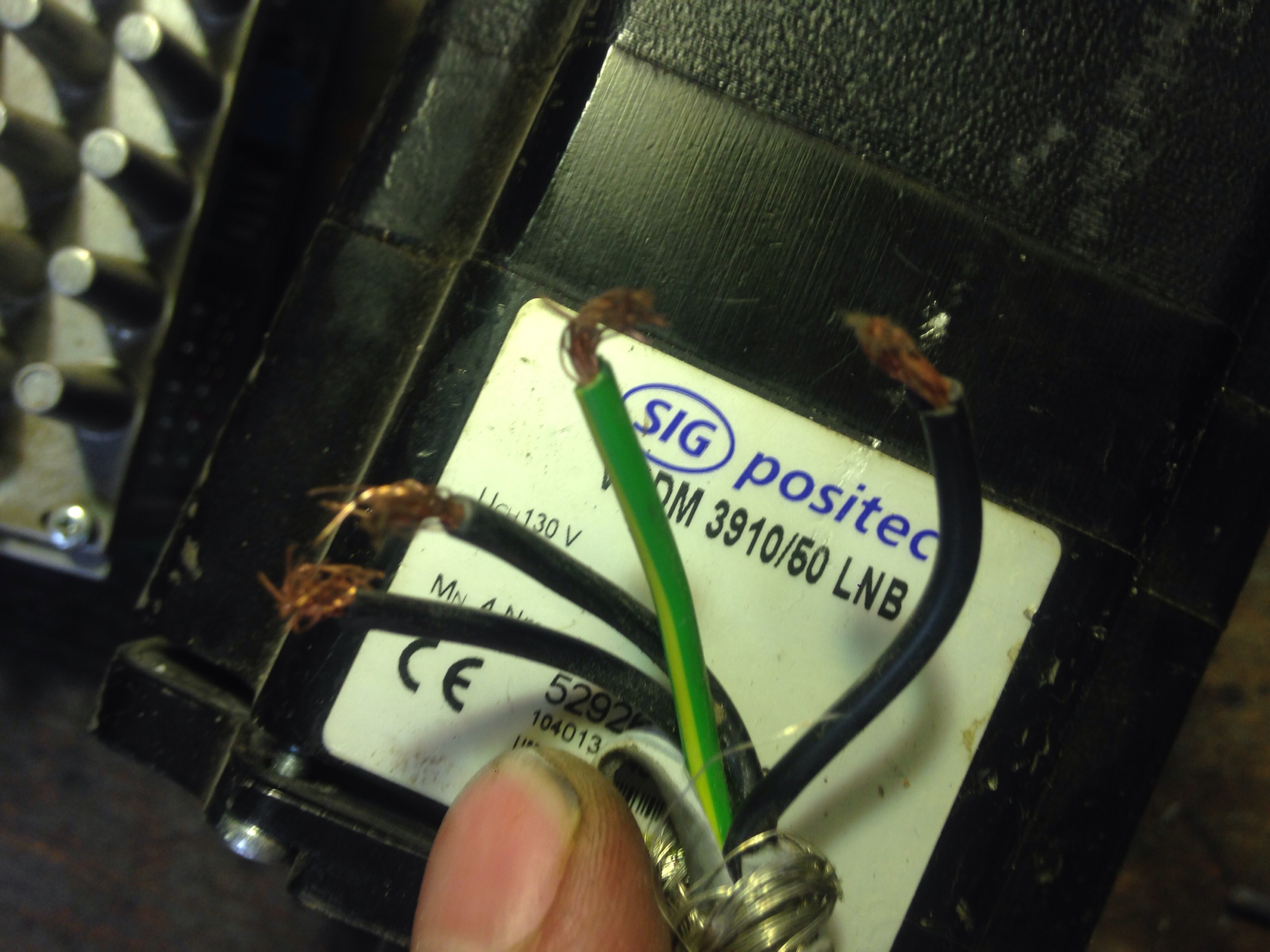

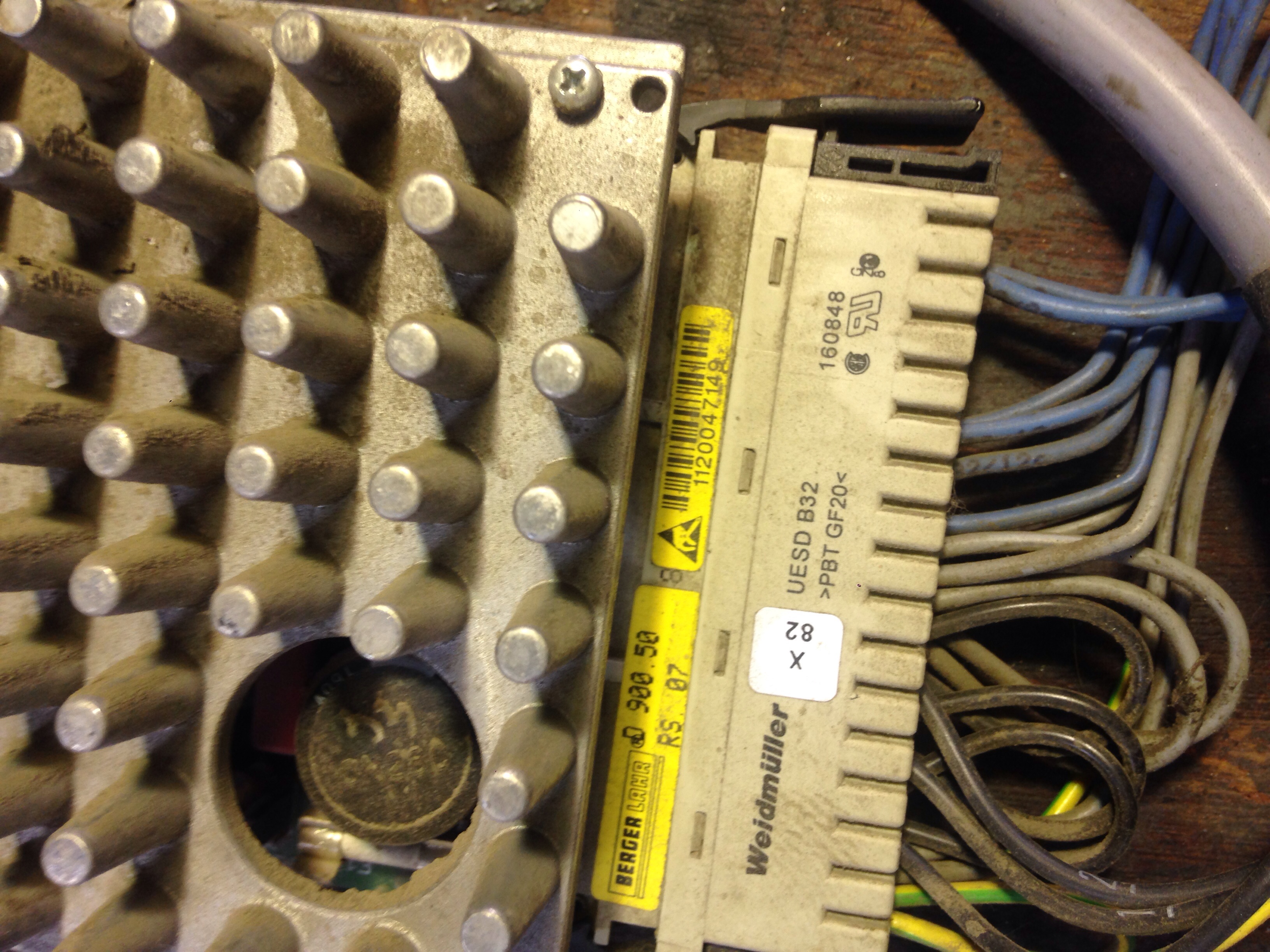

Есть у меня такие шаговики нема34 как на фото с драйверами, снимал с какого то станка который обрезал провода, энкодера в нем нет, 3 вывода + земля, может кто видел такие, как подключить то их? Просто они уже есть если удастся подключить покупать не придется. Таких комплектов у меня 5шт и БП а ним есть. Сколько уже собрал станков 3х проводные не видел.

Re: Купил токарный чпу тпк 125 вн 2
giraf_79 писал(а):может кто видел такие, как подключить то их?
Это наверно трехфазный шаговик. Тогда так http://ru.aliexpress.com/item/3-Phase-S ... 0926ed155b
Сообщение giraf_79 »
видел эти драйверы но я не уверен 3х фазный этот ШД или другой, хорошо бы конечно разобраться с родным драйвером и покрутить.
Два черных проводка замкни и покрути руками вал, он как ступеньками шагает?
giraf_79
Сообщения: 1180
Репутация: 123
Настоящее имя: Рафаэль
Откуда: Самара
да
giraf_79
Сообщения: 1180
Репутация: 123
Откуда: Самара
aftaev писал(а):Два черных проводка замкни и покрути руками вал, он как ступеньками шагает?
Ошибаюсь, выходит 3 черных провода, только замыкаются из трех два, один ни куда не замыкается
Эти движки легко гуглятся по названию.
http://datasheetspdf.com/datasheet/down ... ?id=680899

giraf_79
Сообщения: 1180
Репутация: 123
Откуда: Самара
Разобрал и выяснил что в движке 3 отдельные обмотки фазы, 6 проводов. А фазы одной не было из за того что 2 провода внутри оторваны были. Разобрал еще один двиг посмотреть распайку. По сути 3х фазный шаговик на 140v 5А видать мощный должен быть.
