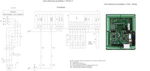

Доброго времени суток!
Помогите советом как прикрутить резцедержку (револьверку) к связке Kflop + kanalog.
Не затруднит кого ни будь из форумчан прорисовать в point мне схему подключения резцедержки к kanalog.
В прикрепленном файле вырезка из схемы подключения резцедержки к ЧПУ НЦ-31, мне нужно перенаправить подключение к плате kanalog.
Подключение резцедержки к Kflop + Kanalog.jpg (11711 просмотров) <a class='original' href='./download/file.php?id=82916&sid=6f509ec95c47396c00b11ab074c7d9b5&mode=view' target=_blank>Загрузить оригинал (753.65 КБ)</a>

попросить готовые конфиги у Demetrius

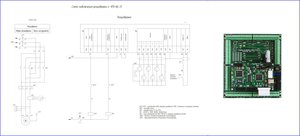

Получше сделал изображение в прикрепленном файле.
Подключение резцедержки к Kflop + Kanalog 2.jpg (11636 просмотров) <a class='original' href='./download/file.php?id=83018&sid=6f509ec95c47396c00b11ab074c7d9b5&mode=view' target=_blank>Загрузить оригинал (1.02 МБ)</a>

Mehobr писал(а):Получше сделал изображение в прикрепленном файле.
Схема это самое простое.
Самое главное, это

Евгений, если для вас этот проект хобби, то думаю вам будет интересно разобраться в программировании кфлопа. :-)
Я ни в коем случае не навязываю свои услуги - работы хватает слава богу. Три станка запустить надо в ближайшее время.
Но поверьте, те задачи, которые вы мне озвучивали, ни разу не легкие: револьверка + полноценная панель управления.
Лично я, после запуска еще месяца три баги отлавливал.
И человек, если кто возьмется, тоже столкнется с интересным процессом. :-)
П.С. Если всё таки возьметесь сами программировать, то по отдельным моментам подсказать могу.

ukr-sasha, а вообще управление револьверкой где прописывается :thinking:
ukr-sasha
Сообщения: 3343
Репутация: 2181
Откуда: Киев, Украина
Re: 16А20Ф3 подключение резцедержки к Kflop
Сообщение ukr-sasha »
У меня в файле на команду М6.
