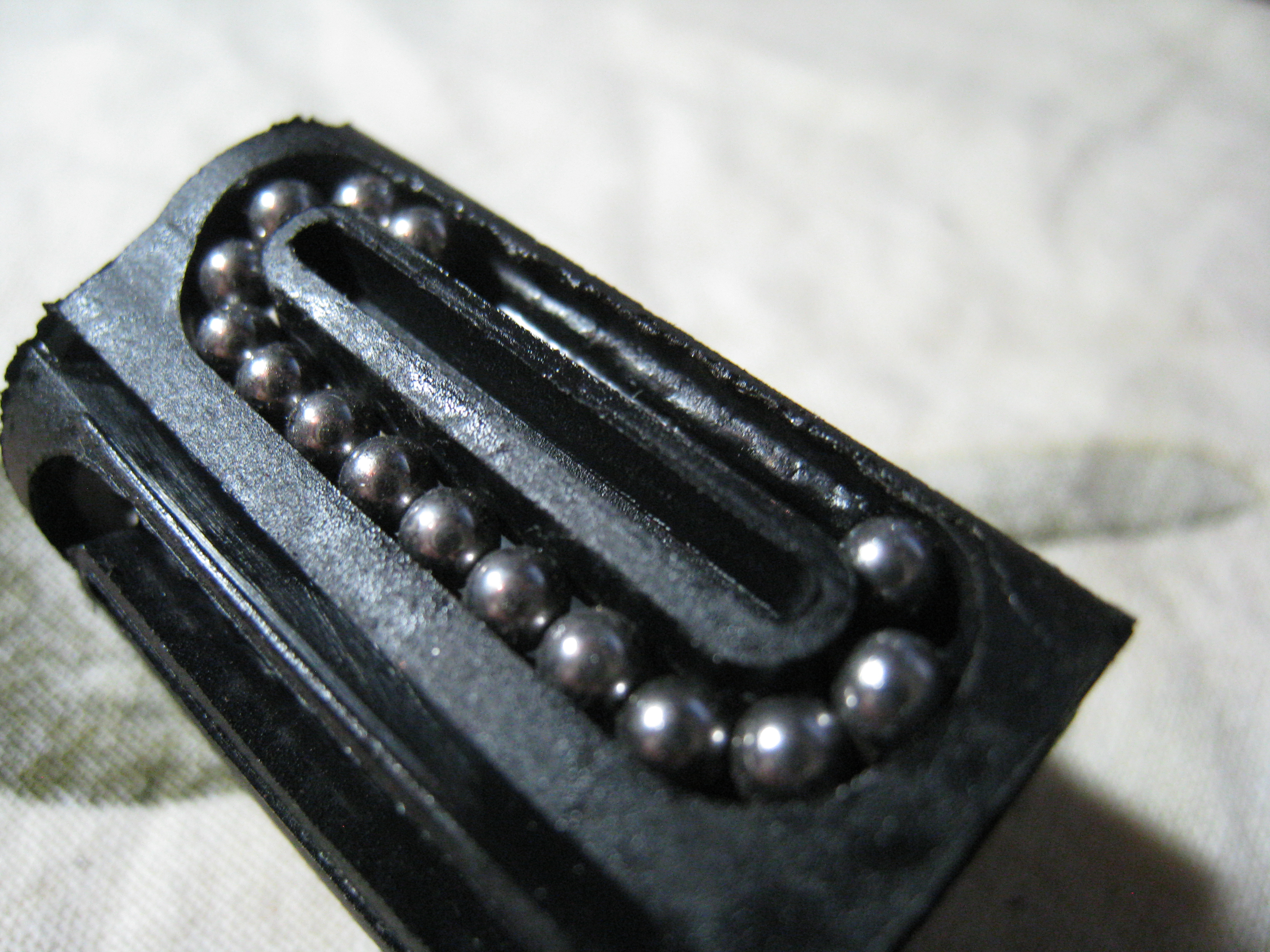

Во второй каретке в одном из подшипников разлетевшийся контур шариков.
IMG_9087[1].JPG (3164 просмотра) <a class='original' href='./download/file.php?id=83048&mode=view' target=_blank>Загрузить оригинал (3.45 МБ)</a>
IMG_9092[1].JPG (3164 просмотра) <a class='original' href='./download/file.php?id=83047&mode=view' target=_blank>Загрузить оригинал (3.49 МБ)</a>
Зато теперь я знаю откуда в гайке ШВП взялся лишний шарик диаметром 3.18 мм :hehehe:
Кстати судя по маркировке и внешним признакам подшипник изначально был замкнутым из серии UU. Не мог понять в чём смысл разрезать болгаркой неразрезные подшипники, потом глянул цены - на сегодняшний день разрезной подшипник дороже на 2.2$ .
Думаю такая проблема с линейными подшипниками для круглых направляющих распространённая. На первом моём станочке CNC3040 в первые дни эксплуатации тоже полетело пару подшипников. От первого же станочка и осталась пара запасных цельных подшипников - пойду пилить...

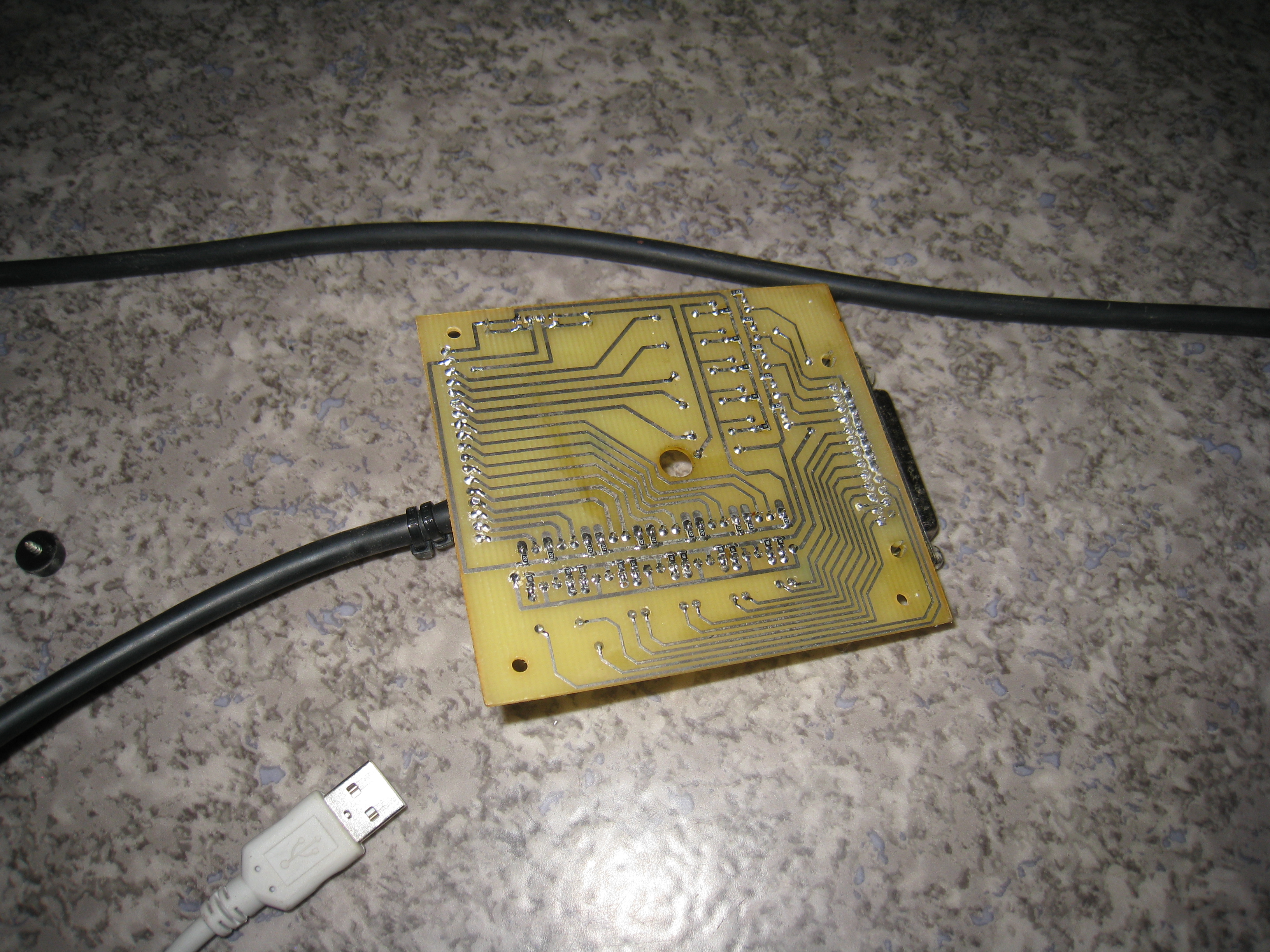

Системник из комплекта прикольный, я сразу поставил образ своей настроенной и проверенной пары винда/мач со скринсетом от Миши Юрова - мне он привычней чем скрин от завода. Подключал движки - всё крутится, но сильно греются шаговички. Если у кого есть документация на плату от 777.lg.ua - буду признателен. Хочу поэксперементировать с токами и дроблением шага, а также подключить датчик Z и механические концевики. Родные концевики похожи на дверные датчики охранной системы и не работают...
Плата вот такая
IMG_9100[1].JPG (3149 просмотров) <a class='original' href='./download/file.php?id=83050&mode=view' target=_blank>Загрузить оригинал (3.39 МБ)</a>
IMG_9101[1].JPG (3149 просмотров) <a class='original' href='./download/file.php?id=83051&mode=view' target=_blank>Загрузить оригинал (3.42 МБ)</a>
Между компом и платой какая то непонятная коробочка, на сайте завода есть похожая и является ЮСБ контроллером, для которого нужен свой плагин в МАЧ3. Разобрал свою коробочку и мои скромные познания в электронике подсказывают, что это такая опторазвязка LPT порта
IMG_9095[1].JPG (3149 просмотров) <a class='original' href='./download/file.php?id=83053&mode=view' target=_blank>Загрузить оригинал (3.24 МБ)</a>
IMG_9096[1].JPG (3149 просмотров) <a class='original' href='./download/file.php?id=83054&mode=view' target=_blank>Загрузить оригинал (3.53 МБ)</a>
IMG_9097[1].JPG (3149 просмотров) <a class='original' href='./download/file.php?id=83055&mode=view' target=_blank>Загрузить оригинал (3.44 МБ)</a>
Я прав? Не нужно искать плагин для ЮСБ контроллера?
Сообщения: 3023
Re: Мой ЧПУ по дереву 777-6 от 777lg.ua он же TWITTE
Дрюня писал(а):Я прав? Не нужно искать плагин для ЮСБ контроллера?
Чутье подсказывает, что это просто для питания от USB.
Сообщения: 4605
Судя по схеме по LPT идут управляющие данные, USB используется для питания чего-то, просто объединили все в один разъем для удобства.
Сообщение romanru1 »
Прав , с юсб там видимо питание 5 вольт берется .

Неудачно распилёндрил первый подшипник прямо по шарикам :oops:
IMG_9103[1].JPG (3075 просмотров) <a class='original' href='./download/file.php?id=83076&mode=view' target=_blank>Загрузить оригинал (2.77 МБ)</a>
Полез дальше в чуланчик и нашел ещё "запасных"
IMG_9106[1].JPG (3075 просмотров) <a class='original' href='./download/file.php?id=83077&mode=view' target=_blank>Загрузить оригинал (4.07 МБ)</a>
Аккуратненько напилил, вымыл, продул, но не тут то было - из всей этой кучки пригодными остались только два подшипника :cry:
Как я не старался резать не нагревая корпус - результат таков
IMG_9108[1].JPG (3075 просмотров) <a class='original' href='./download/file.php?id=83078&mode=view' target=_blank>Загрузить оригинал (3.27 МБ)</a>
Возле реза подплавляется возвратная канавка для шариков и шарики в ней клинит. Считаю, что причиной выхода из строя практически нового "заводского" подшипника мог быть такой же перегрев...
Сообщения: 9583
Таки, если обойму не пилить болгаркой, тогда и перегрева не будет, ты подумай, прежде, чем ломать ;)
Дрюня
Сообщения: 2040
Репутация: 1504
Откуда: Днепр
Сообщение Дрюня »
Predator писал(а):Таки, если обойму не пилить болгаркой, тогда и перегрева не будет, ты подумай, прежде, чем ломать ;)
А чем пилить?
Сообщения: 9583
Дрюня писал(а):А чем пилить?
Андрюха, верх болгаркой можно, а уж сепаратор пластиковый ножовочкой по металлу. Я так думаю ;)
Дрюня
Сообщения: 2040
Репутация: 1504
Откуда: Днепр
Сообщение Дрюня »
Так пока верх пилишь и сепаратор плавится. Можно попробовать вынуть пластик и по отдельности резать, но потом придётся шарики нашинковывать. Лучше куплю про запас сразу разрезные подшипники.
