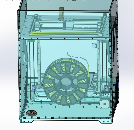

Вообщем, понял что принтер печатает сразу после сборки и решил по фасту его доделать до красивого вида и не распыляться на всякие временные конструкции, вообщем ща экстренно дорисовываю корпус чтоб отдать файлики на лазерную резку. Где я тружусь лазера нет, посему тут уже непрокатит ошибаться(либо потом напильником дорабатывать - чего очень нехочется за лазером делать, ибо лазер ну очень красивые края оставляет).
Подскажите как красиво, а главное технологично и чтоб не "давило" внешним видом закрепить катушку с пластиком.
Некоторые детали скрыты
Screenshot_1.png (11266 просмотров) <a class='original' href='./download/file.php?id=82077&mode=view' target=_blank>Загрузить оригинал (251.75 КБ)</a>
Screenshot_2.png (11266 просмотров) <a class='original' href='./download/file.php?id=82078&mode=view' target=_blank>Загрузить оригинал (157.22 КБ)</a>
Screenshot_3.png (11266 просмотров) <a class='original' href='./download/file.php?id=82079&mode=view' target=_blank>Загрузить оригинал (207.08 КБ)</a>
Была мысля пилануть из капролона(есть чёрный, 50мм толщиной), но поскольку корпус будет из прозрачного акрила то както кажется что будет бросаться в глаза как будто это какаято нашлёпка прикрученная на сильно скорую руку. Ещё мысля - алюминиевая трубка, закреплённая на алюминиевом листе - но первые мысли примерно такие же как и в предыдущей конструкции. Просто трубка держаться на 5мм акриле однозначно небудет, либо фланец какойто надо сообразить. Вообщем посоветуйте.

andrei_sela писал(а):пружинки - просто, дёшево, сердито и эффективно, а ещё они не будут видны спереди, т.е. не будут портить внешний вид.
я тут по себе прикидываю - у меня классическая компоновка, стол по Z неподвижен. Зачастую после окончания выключаю все, в это время еще деталь на столе остывает. Там может быть печально, если сборка оси Х с экструдером в нее прилетит)
andrei_sela писал(а):технологично и чтоб не "давило" внешним видом закрепить катушку с пластиком
положить сверху в плоскости стола, даже можно не вращающуюся - пусть с нее просто стаскиваются витки, а не сматываются, все равно сильно перекрутиться не успеют. Прикрепить осью к крышке, сделав ее чуть выше.

arkhnchul писал(а):положить сверху в плоскости стола, даже можно не вращающуюся - пусть с нее просто стаскиваются витки, а не сматываются, все равно сильно перекрутиться не успеют. Прикрепить осью к крышке, сделав ее чуть выше.
Хорошее предложение на мой взгляд. У меня обычно всегда на горизонтальной поверхности находится чему полежать или постоять временно типо. Я бы даже доп полочку сверху над катушкой предложил.
Просто катушка, да на задней стенке, это точно удобно? Экономия места конечно же на лицо, но так ли она нужна?

arkhnchul писал(а):сильно перекрутиться не успеют
ещё как успеют, первая печать была с лежачей сзади катушкой, до залома нитки дело дошло
arkhnchul писал(а):у меня классическая компоновка, стол по Z неподвижен
Но наверное подвижен по Y оси, я так подумал что механику я могу сделать жёсткую, а если стол(с деталью) будет кататься а модель будет высокая - то это будет первым и самым главным ограничителем и скорости и ускорения, посему стол у меня по XY стоит.
den_sibirskiy писал(а):это точно удобно?
Как изначально показалось - да, на выходных была мысля туда прикрутить дверку специально для катушки, но в итоге решил не усложнять, спереди катушка отлично туда залезет.
А положить сверху - ну хз, 1 раз перекрутилась, но я был рядом и то заметил случайно, когда печатать будет часами - както не оч хочется получить на выходе половину детали.
