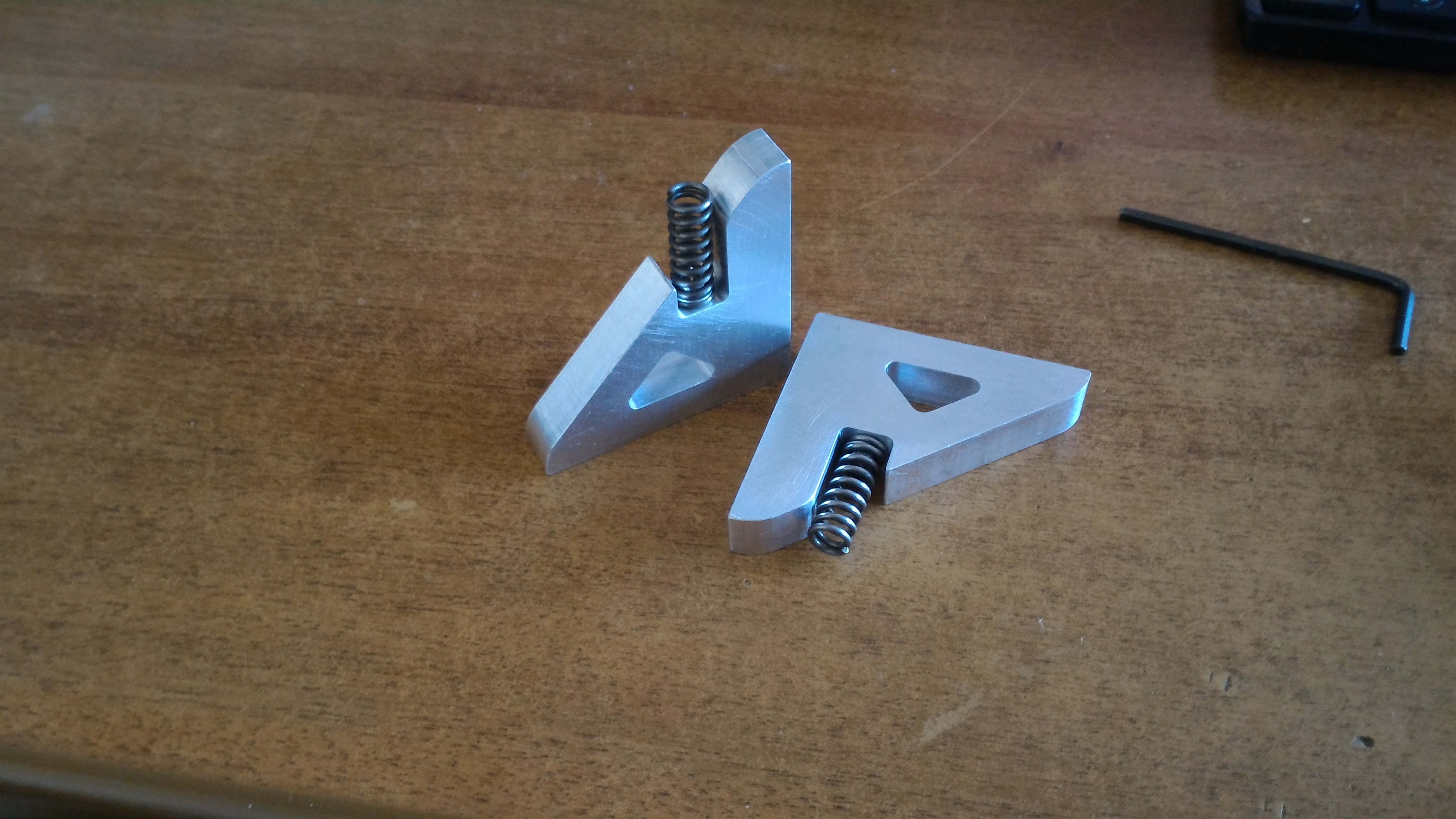

Да, причём стол прилетает с таким грохотом что самому страшно, буду переделывать 2 уголка и ставить в них пружины, чтоб он не долбился сам об себя. Покачто сделал временное решение - в софтине подготовки g-кода написал чтоб в конце добавляла опускание стола до низа, но в конце в итоге всёравно около 3-5мм стол пролетает, а если в процессе печати нажать стоп или просто отключится питание - то да, летит всё весело :) т.е. пружины и без вариантов.

andrei_sela писал(а):пружины и без вариантов.
можно попробовать и с вариантами - зажимные тормоза на ремень или каретки Z, активируемые электромагнитами, в нормальном состоянии зажатые. Соленоидами управлять сигналом enable драйверов Z.

arkhnchul писал(а):зажимные тормоза на ремень или каретки Z
Ну незнаю, но както идея не впечатлила не технологичностью ни способом, пружинки - просто, дёшево, сердито и эффективно, а ещё они не будут видны спереди, т.е. не будут портить внешний вид.

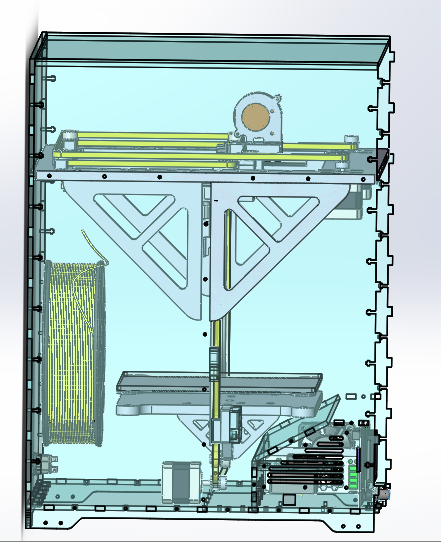

Вообщем, понял что принтер печатает сразу после сборки и решил по фасту его доделать до красивого вида и не распыляться на всякие временные конструкции, вообщем ща экстренно дорисовываю корпус чтоб отдать файлики на лазерную резку. Где я тружусь лазера нет, посему тут уже непрокатит ошибаться(либо потом напильником дорабатывать - чего очень нехочется за лазером делать, ибо лазер ну очень красивые края оставляет).
Подскажите как красиво, а главное технологично и чтоб не "давило" внешним видом закрепить катушку с пластиком.
Некоторые детали скрыты
Screenshot_1.png (11251 просмотр) <a class='original' href='./download/file.php?id=82077&sid=3a79730e5cb659fe78e6091f286a75dd&mode=view' target=_blank>Загрузить оригинал (251.75 КБ)</a>
Screenshot_2.png (11251 просмотр) <a class='original' href='./download/file.php?id=82078&sid=3a79730e5cb659fe78e6091f286a75dd&mode=view' target=_blank>Загрузить оригинал (157.22 КБ)</a>
Screenshot_3.png (11251 просмотр) <a class='original' href='./download/file.php?id=82079&sid=3a79730e5cb659fe78e6091f286a75dd&mode=view' target=_blank>Загрузить оригинал (207.08 КБ)</a>
Была мысля пилануть из капролона(есть чёрный, 50мм толщиной), но поскольку корпус будет из прозрачного акрила то както кажется что будет бросаться в глаза как будто это какаято нашлёпка прикрученная на сильно скорую руку. Ещё мысля - алюминиевая трубка, закреплённая на алюминиевом листе - но первые мысли примерно такие же как и в предыдущей конструкции. Просто трубка держаться на 5мм акриле однозначно небудет, либо фланец какойто надо сообразить. Вообщем посоветуйте.
Сейчас по расстояниям(в модели): от задней стенки 8мм, до стола 20мм, но стол греется, т.е. сильно близко не вариант

andrei_sela писал(а):пружинки - просто, дёшево, сердито и эффективно, а ещё они не будут видны спереди, т.е. не будут портить внешний вид.
я тут по себе прикидываю - у меня классическая компоновка, стол по Z неподвижен. Зачастую после окончания выключаю все, в это время еще деталь на столе остывает. Там может быть печально, если сборка оси Х с экструдером в нее прилетит)
andrei_sela писал(а):технологично и чтоб не "давило" внешним видом закрепить катушку с пластиком
положить сверху в плоскости стола, даже можно не вращающуюся - пусть с нее просто стаскиваются витки, а не сматываются, все равно сильно перекрутиться не успеют. Прикрепить осью к крышке, сделав ее чуть выше.
den_sibirskiy
Сообщения: 1627
Репутация: 349
Настоящее имя: Ден
Откуда: Иркутск
Re: Проектирование и изготовление 3D принтера
Сообщение den_sibirskiy »
arkhnchul писал(а):положить сверху в плоскости стола, даже можно не вращающуюся - пусть с нее просто стаскиваются витки, а не сматываются, все равно сильно перекрутиться не успеют. Прикрепить осью к крышке, сделав ее чуть выше.
Хорошее предложение на мой взгляд. У меня обычно всегда на горизонтальной поверхности находится чему полежать или постоять временно типо. Я бы даже доп полочку сверху над катушкой предложил.
Просто катушка, да на задней стенке, это точно удобно? Экономия места конечно же на лицо, но так ли она нужна?
andrei_sela
Сообщения: 58
Зарегистрирован: 29 июл 2013, 21:13
Репутация: 72
Сообщение andrei_sela »
arkhnchul писал(а):сильно перекрутиться не успеют
ещё как успеют, первая печать была с лежачей сзади катушкой, до залома нитки дело дошло
arkhnchul писал(а):у меня классическая компоновка, стол по Z неподвижен
Но наверное подвижен по Y оси, я так подумал что механику я могу сделать жёсткую, а если стол(с деталью) будет кататься а модель будет высокая - то это будет первым и самым главным ограничителем и скорости и ускорения, посему стол у меня по XY стоит.
den_sibirskiy писал(а):это точно удобно?
Как изначально показалось - да, на выходных была мысля туда прикрутить дверку специально для катушки, но в итоге решил не усложнять, спереди катушка отлично туда залезет.
А положить сверху - ну хз, 1 раз перекрутилась, но я был рядом и то заметил случайно, когда печатать будет часами - както не оч хочется получить на выходе половину детали.

Приделал пружинки к внутренним уголкам поддержки стола принтера, вот что получилось в итоге
https://www.youtube.com/watch?v=dNNAuQsPpxU
Падает сильно мягче чем было без пружинок, сам доезжает до лёгкого контакта и останавливается, т.е. пружинки никак не ограничивают свободный ход, они лишь амортизируют засчёт оставленного запаса и как оказалось - не зря оставил.
P_20160613_193619.jpg (11075 просмотров) <a class='original' href='./download/file.php?id=82441&sid=3a79730e5cb659fe78e6091f286a75dd&mode=view' target=_blank>Загрузить оригинал (1.38 МБ)</a>
