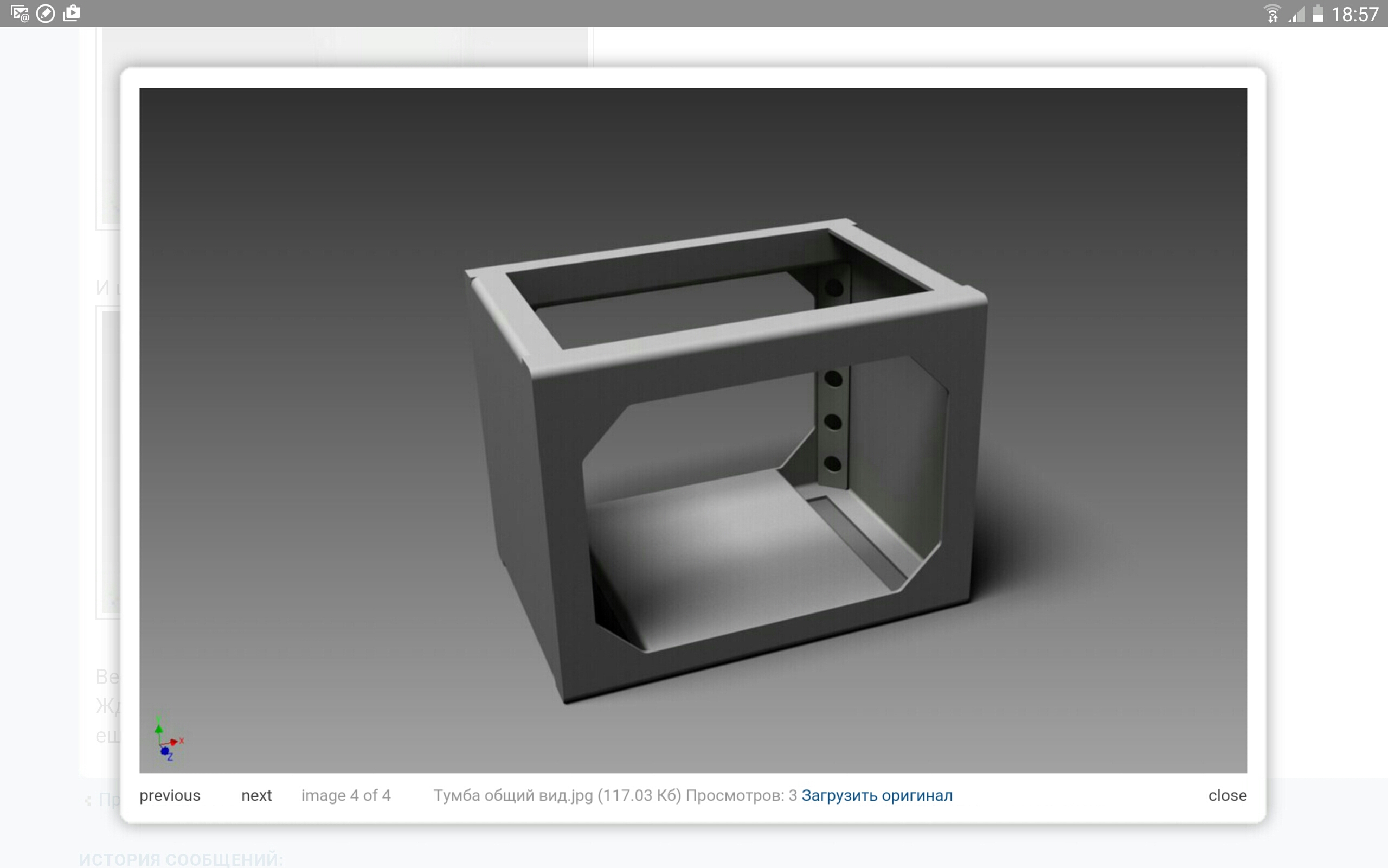

Нуждаюсь в совете :)
планирую новый стол из чугуняки, вес около 300 кило
хватит ли ему жесткости на боковую раскачку? не будет мотылять ?
а то может надо еще чугуна добавить, но не хотелось бы

nik1, чем сварная конструкция не угодила?
нікому нічого не нав'язую.
Трубы гудят и вибрируют, не нравится

Можно и с листа 20-ки сварить, дешевше будет, да и усилить безболезненно можно будет в случае чего.

Достаточно с 10-ки, только спроектировать грамотно с укосинами и ребрами, все соединения в шип-паз и обварить.

шип паз ето уже помоему перебор, конструкция и так сварная будет.

Почему-же перебор? Вполне нормальная и незатратная практика. Сильно упрощает сборку и чууть-чуть поднимает жёсткость и точность геометрии

каким образом если конструкция и так сварная ? и швы по всему периметру ??
чем упрощяет если шип паз нада точно резать на таких листах скорее всего на лазаере\плазме раскроечной ??

Укосин особо не поставить, внизу планируется корыто для стружки , выносное
сколько выйдет такой стол из железа, уже с работой?
чугуняка выйдет где то в 50 тыр с транспортными расходами

nik1, я пока смотрю в строну сварного стола из труб типа 100х100х4 с перекладинами и возможно засыпкой песком или заливкой бетоном.

evgenyjp писал(а):каким образом если конструкция и так сварная ? и швы по всему периметру ??
А вот таким, площадь контакта поверхностей увеличивается, хоть и несущественно. Потому и написал, что "чуть чуть".
evgenyjp писал(а):чем упрощяет если шип паз нада точно резать на таких листах скорее всего на лазаере\плазме раскроечной ??
Это я со своей колокольни, у нас, например, 2 лазера уже 10 лет работают. В городе только ленивый не поставил. А по россии их пруд пруди, поэтому как само собой разумеющееся написал. Ясно что никто болгаркой не будет махать выпиливая 10-ку, 20-ку.

nik1 писал(а):Укосин особо не поставить, внизу планируется корыто для стружки , выносное
Это счтиать надо, навскидку не скажу. Если интересно, накидай примерно конструктив, рассчитаю стоимость по нашим ценам, будет на что ориентироваться. А закажешь где нибудь поближе.

evgenyjp писал(а):100х100х4 с перекладинами и возможно засыпкой песком
Это самое дельное, только не бетон а песок. Он очень хорошо будет "рассеивать вибрацию".
конструктив как на скрине, это размер под станок :)
с балками как быть? , пустотелые не хочется, размер балок 80 на 80 и на всю ширину стола
Делать из профильной трубы и потом засыпать песком , ну тут тоже придется повозиться с герметичностью

nik1 писал(а):ну тут тоже придется повозиться с герметичностью
Не особо заморачиваться с герметичностью нужно. Засыпное отверстие сверху сделать и крышкой съёмной закрыть.

evgenyjp писал(а):nik1, я пока смотрю в строну сварного стола из труб типа 100х100х4 с перекладинами и возможно засыпкой песком или заливкой бетоном.
У меня стол из таких труб, ничего не звенит ;) Станочек весом под 600кг.
Видишь как тебе повезло :)
У меня ща столик скромный , трубы 50*50, это явно мало
предложили хороший вариант из 10 мм железа, пока обговариваем нюансы
